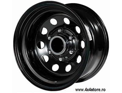

@astral atunci crezi ca ar fi mai bine sa iau jante intoarse din tabla cu et-ul negativ mai mare? nu m-a dus gandul la jante de 10j decat pt acel et negativ ...nush ma apuc de masurat, sau poate are careva idee de dimensiunile jantelor astea:roti-aliaj-mitsubishi-pajero-15-a78ba10b03680373aa-800-600-1-95-1.jpg.7896e1599fa702628a95a25e319a7e27.jpg

PS - Jantele din poza ta sunt jante originale de Mitsubishi si "din ochi" cred ca au ET 0, erau pe 15" si parca cu 7J .......am avut si eu pe Mazda....
http://forum.club4x4.ro/showthread.php?39799-MAZDA-BT-50&p=426538&viewfull=1#post426538

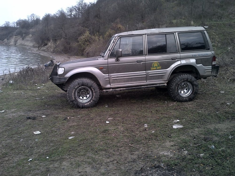

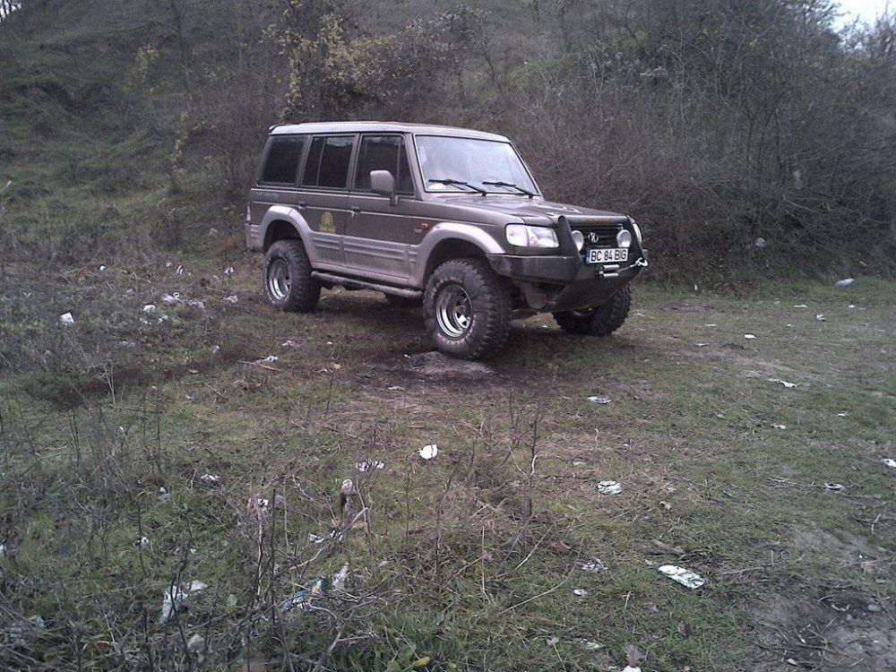

gata am reusit! am pus jante 10j pe anvelopele 33x12,5 r 15! am renuntat la flanse, e mai ok asa sunt ceva mai iesite inafara rotile (cam cu 2cm) fata de cum erau inainte(jante et0 7j cu flanse de 3cm) zic eu si ceva mai stabila...
IMG-20121202-00442.thumb.jpg.f276c47cd153c874b1330160a0e34902.jpgIMG-20121202-00441.thumb.jpg.81db7cc8b1b2026a176f6595b9b67a19.jpgIMG-20121202-00440.thumb.jpg.dc6906ed7f8718e1cc02397094042648.jpg
