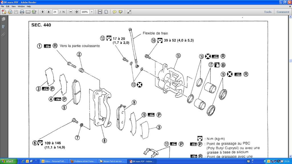

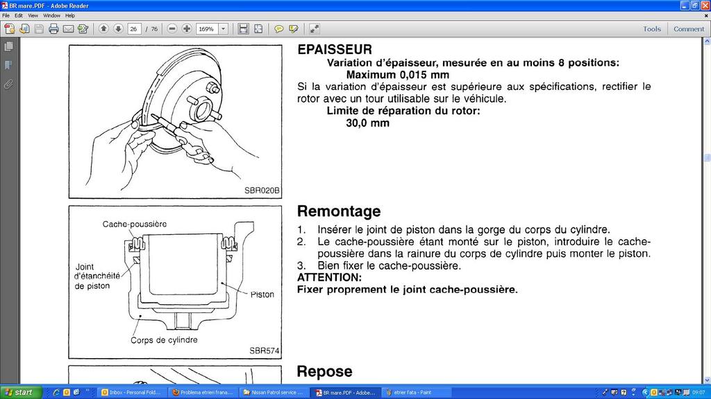

rusu31 Postat Septembrie 12, 2012 Partajează Postat Septembrie 12, 2012 sal.sunt nou posesor de patrol 4,2 si m-am lovit de inca o problema,am gasit burdufurile de la etrieri fata sarite de la loc,nu are nici o siguranta,am comandat setul de reparatie,sperind ca o sa vina cu ceva siguranta,si nu a venit,va rog sa ma lumineze cineva,la mine are dimensiunea pistonas 68mm:tk Link spre comentariu Distribuie pe alte site-uri Alte opțiuni partajare...
alexei Postat Septembrie 13, 2012 Partajează Postat Septembrie 13, 2012 (editat) Re: Problema etrieri frana fata - Patrol 4.2 Salut, din cate stiu eu nu vine nicio siguranta acolo. Pistonasul are un canal in care intra o buza a acestui burduf. Am cumparat si eu kituri de reparatie etrier si nu exista siguranta acolo. Cam asa se vede si din manuale: PS - pozele sunt din manualul de Y61, dar am verif si la Y60 si arata la fel :wink: Editat Septembrie 13, 2012 de alexei Link spre comentariu Distribuie pe alte site-uri Alte opțiuni partajare...
wolfman Postat Septembrie 13, 2012 Partajează Postat Septembrie 13, 2012 (editat) Re: Problema etrieri frana fata - Patrol 4.2 Am revizuit de curand niste punti de Y60 si ale mele au o siguranta din sarma otelita care tine acel burduf de cauciuc pe corpul etrierului. Nu imi mai aduc aminte daca acea siguranta a venit cu kit-ul de reparatie sau le-am folosit pe cele vechi. Am gasit si o poza pe net. Editat Septembrie 13, 2012 de wolfman "Majoritatea oamenilor se tem atat de mult sa piarda ceva incat toata viata au grija sa nu aiba ce sa piarda." Link spre comentariu Distribuie pe alte site-uri Alte opțiuni partajare...
rusu31 Postat Septembrie 13, 2012 Autor Partajează Postat Septembrie 13, 2012 Re: Problema etrieri frana fata - Patrol 4.2 sal.acestea la mine sunt pe spate,le-am schimbat fara probleme,azi am cerut oferta pe original si nu vad nici o siguranta,daca poate cineva sa ma lamureasca de ce nu stau la loc. Link spre comentariu Distribuie pe alte site-uri Alte opțiuni partajare...
patriciu Postat Septembrie 13, 2012 Partajează Postat Septembrie 13, 2012 Re: Problema etrieri frana fata - Patrol 4.2 salve daca ai pistonas de 68 inseamna ca franele fata sunt cu 1 singur pistonas , si nu ai nici o siguranta metalica de altfel siguranta este numai pe spate kitul original de la NISSAN contine tot ce-ti trebuie , daca nu stau , atunci reverifica montajul mai sus ai poza corecta din manualul de reparatie bafta Link spre comentariu Distribuie pe alte site-uri Alte opțiuni partajare...
rusu31 Postat Septembrie 14, 2012 Autor Partajează Postat Septembrie 14, 2012 Re: Problema etrieri frana fata - Patrol 4.2 Multumesc la toti colegi,cred ca m-am lamurit,trebuie sa scot pistonasu de la etrier si dupa aia montez burduful.pistonasul tine burduful la loc.:tk Link spre comentariu Distribuie pe alte site-uri Alte opțiuni partajare...
alexei Postat Septembrie 18, 2012 Partajează Postat Septembrie 18, 2012 Re: Problema etrieri frana fata - Patrol 4.2 :h5 asa scria si in pagina din manual de am atasat-o scanata mai sus. Bine ca i-ai dat de cap si ai rezolvat! ;) Link spre comentariu Distribuie pe alte site-uri Alte opțiuni partajare...
