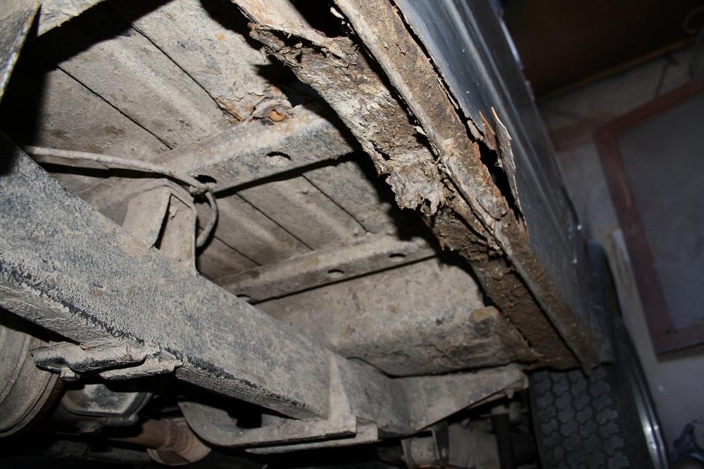

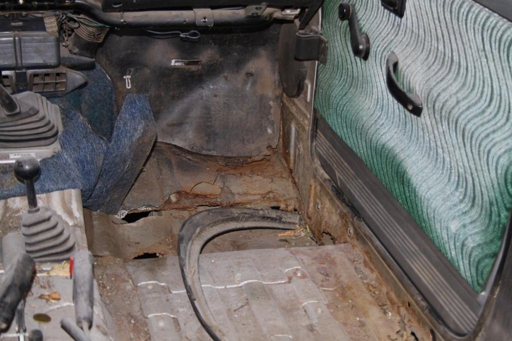

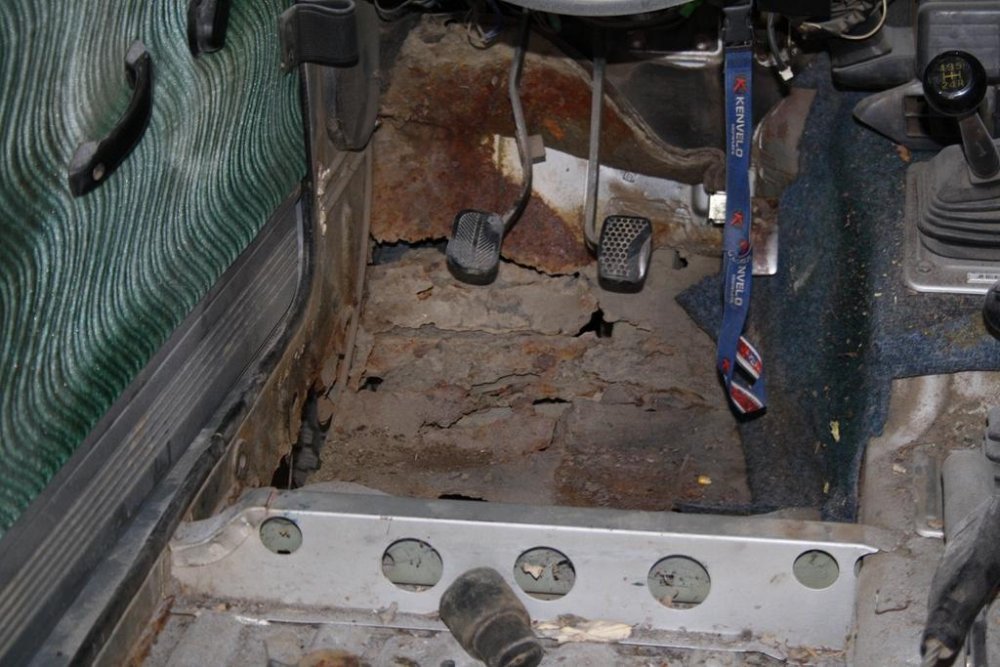

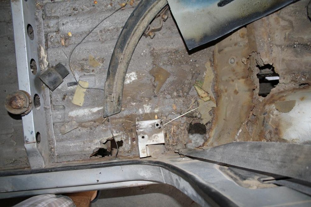

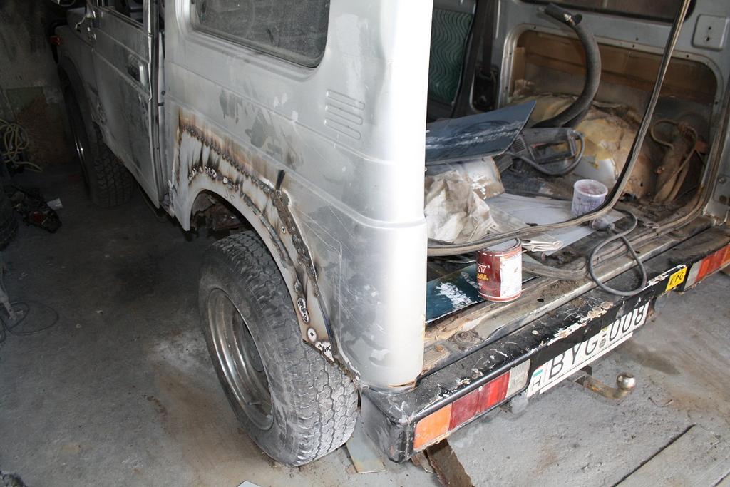

_maxx_ Postat Septembrie 13, 2012 Partajează Postat Septembrie 13, 2012 Buna, De curand s-a terminat verificarea tehnica la SJ-ul meu, deci va trebui sa treca prin mainile unul meserias pentru a poate trece verificarea. In consecinta l-am dus la un tinichigiu din apropiere. Dupa a prima demontare a pieselor asa arata masina: Partea din fata a habitaclului: Prag dreapta...... Spatele masinii: Zona unde es bucsa de sprijin a caroseriei: Dar cum se intampla la asemenea lucrari apar si primele probleme::cr La demontare, sau mai bine zis taiere cu flexul, asa arata suportii de caroserie: Intrebarea ar fi de unde se pot cumpara acesti suporti sau o modalitate de a se confectiona pe undeva asa ceva?:pl PS: Am gasit pe eBay dar pretul este de 39 Euro bucata........:uameni Link spre comentariu Distribuie pe alte site-uri Alte opțiuni partajare...
Astral Postat Septembrie 13, 2012 Partajează Postat Septembrie 13, 2012 Re: Reparatie SJ 413 Pune un anunt la "Cumparari piese 4x4" impreuna cu ultima poza ! :h5 REGULAMENT FORUM CLUB 4X4 Rescue 4x4 & MyTrip Link spre comentariu Distribuie pe alte site-uri Alte opțiuni partajare...
