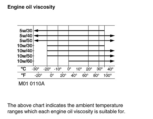

Sper sa nu transformam topicul asta intr-o polemica despre principii dar daca nu ai argumente stiintifice bazate pe date concrete nu recomanda uleiuri la posesori doar ca asa zic unii mecanici de moda veche, gradul uleiului nu are NIMIC cu kilometrajul masinii... in tara noastra(sau altele) unde exista posibilitatea sa scada temperaturile sub -20*C intr-un motor BMW(Td4) diesel cu turbina nu se pune ulei 10W.... PUNCT, uleiul nu e numai pentru motor, e si pentru turbina si de fapt acolo are loc reactia relevanta nu in motor, nu intru in detalii aici ca teoria e lunga si-s obosit

Sunt sigur ca eu nu raman uimit de ce scrie in cartea masinii, sa nu fim asa sarcastici ca nu-i frumos, la doar vreo 20.000 de postari ale mele pe diverse forumuri de L.R. am vazut si studiat dstule... eu cred ca ai sa fii dumneata uimit sa vezi ca in cartea masinii acolo unde e recomandat 10W40 pentru Td4 este si un grafic langa unde e recomandat doar pana la -20 grade, titlul topicului este despre "ulei recomandat" pentru cazul de fata si sa recomanzi asa ceva In Romania e cel putin iresponsabil(daca era din Portugalia sau Spania mai intelegeam), poate vrea omul iarna sa faca un concediu pe la Miercurea Ciuc sau Intorsura Buzaului, sa lase masina in fata hotelului vreo 5 zile si nopti la -30*C apoi sa o porneasca cu uleiul ala gros in ea ... cat despre turbinele Garrett se stie ce sensibile sunt, eu zic sa incheiem aici "disputa" amiabil daca se poate

Td4 e commonrail nu PD., cat despre uleiuri am zis ca nu mai comentez si nici nu o fac doar atasez un grafic care e singurul cu adevarat relevant in discutia despre ulei, eu zic ca 90% la alegerea uleiului asta trebuie sa conteze nu uzura sau tipul motorului, in nici un caz recomandarile unor producatori de ulei care vor sa-si vanda marfa, axa de temperatura se refera la plaja de temperaturi ambientale in care se plimba masina tot anul si e valabila generic pt motoare turbo diesel....i rest my case
