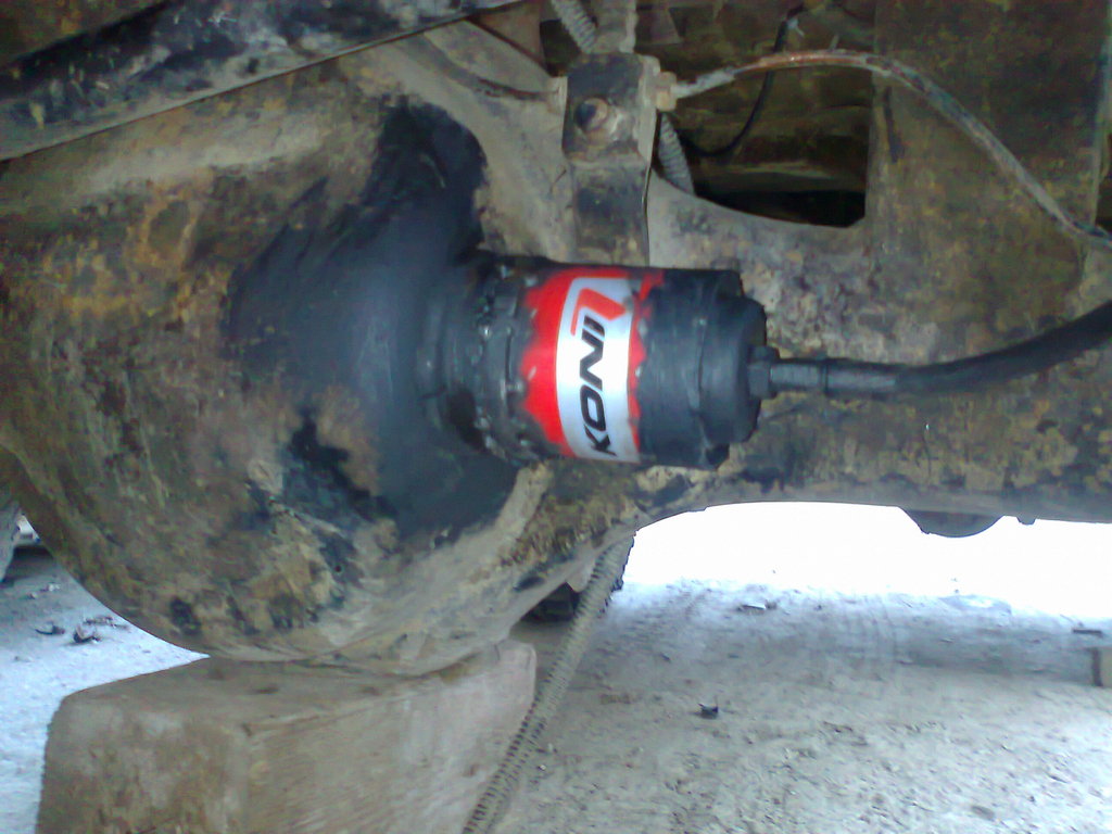

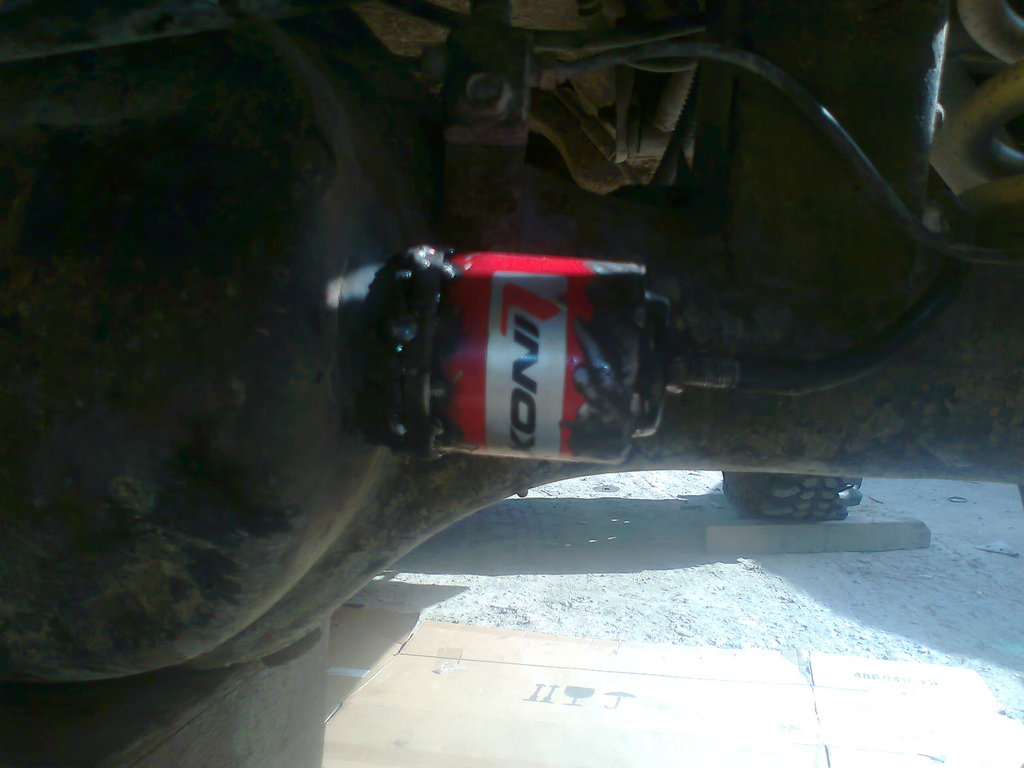

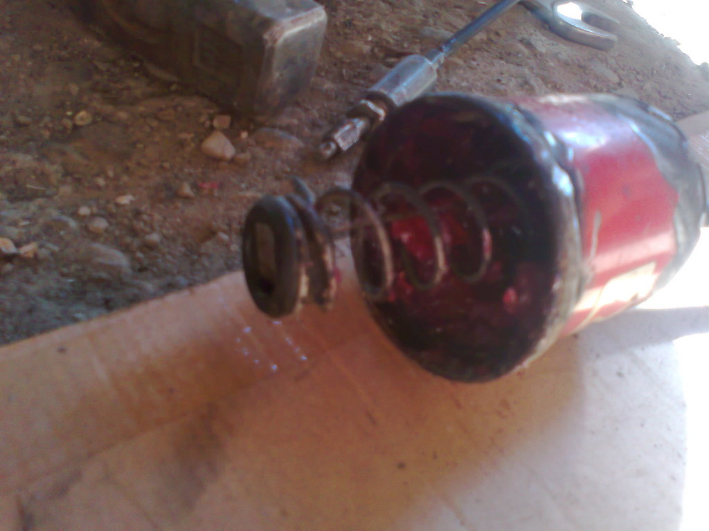

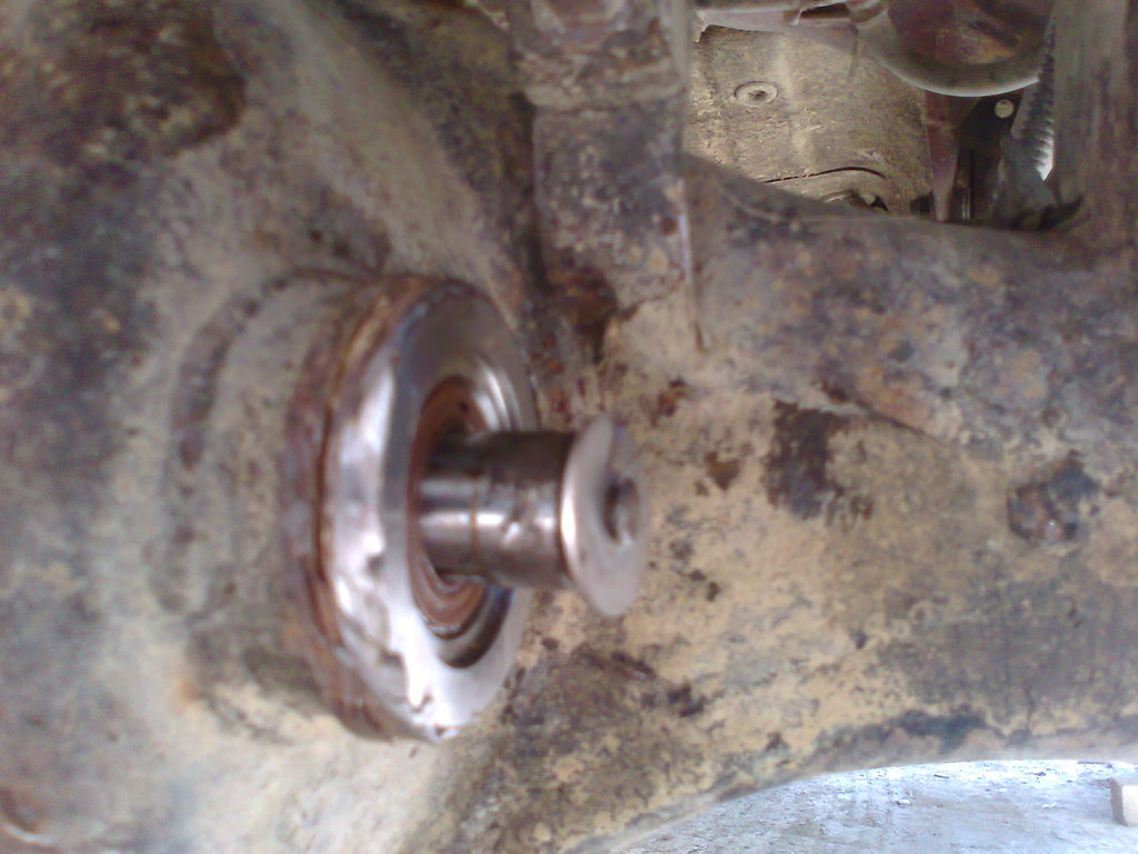

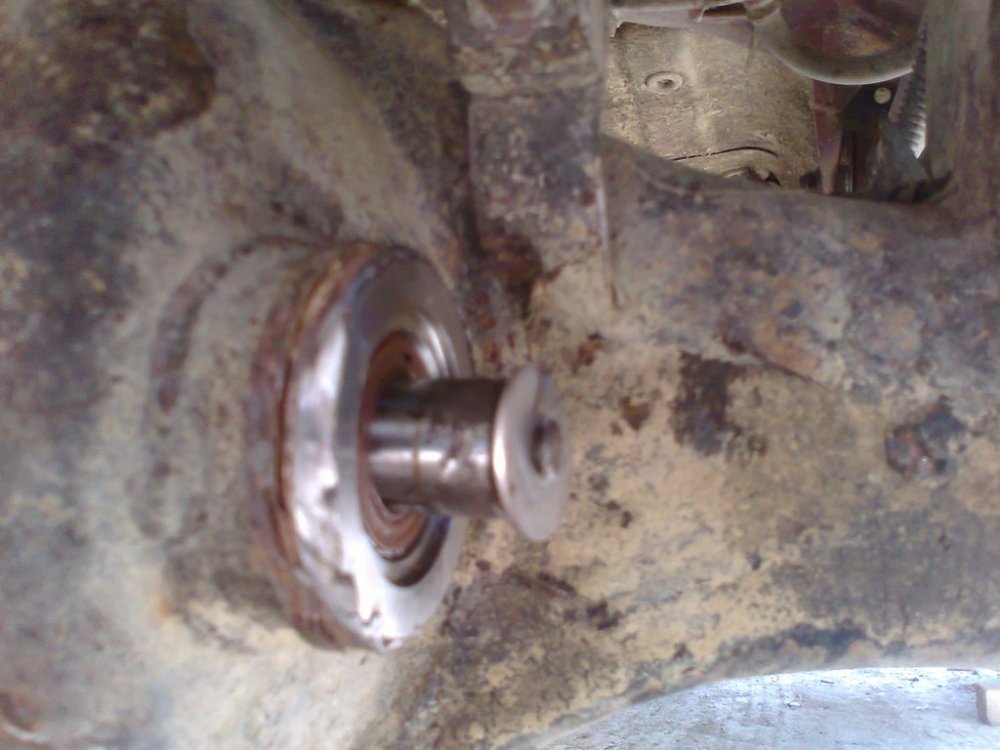

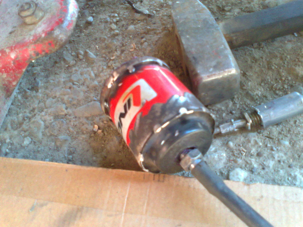

salut, sunt Adi , eu m-am saturat de problemele cu blocantu spate si am hatarat sa fac o "romaneasca" ,am luat ciocanu si o dalta am dat jos vacumul si am construit"un sistem mecanic cu un cablu care deschizi usa de alimentare combustibil si un arculet de capota bmw e 36 , cam astea au fost piesele.....pun si ceva poze poate ajuta si pe altcineva....094.thumb.jpg.560c476b5c72cf74c360d363e2c582b8.jpg095.thumb.jpg.bdd71b12cecbeb32f5a466728b14da6a.jpg096.thumb.jpg.8bc51288f510192b027e293a93873b39.jpg097.thumb.jpg.1364dd53fd28a8bea240825ff495e9c0.jpg098.thumb.jpg.d3c2df0c4bbf2d2f68b3f980cefa6b75.jpg mentionez ca improvizatia"am facut-o in urma cu un an si nu sa defectat , functioneaza prompt

Nu strica o protectie dintr-o teava de mare diametru din care decupezi o portiune si o sudezi de diferential.

Nu-i rau deloc , dar 'arculetul' trebuie sa fie ceva mai hotarat .
