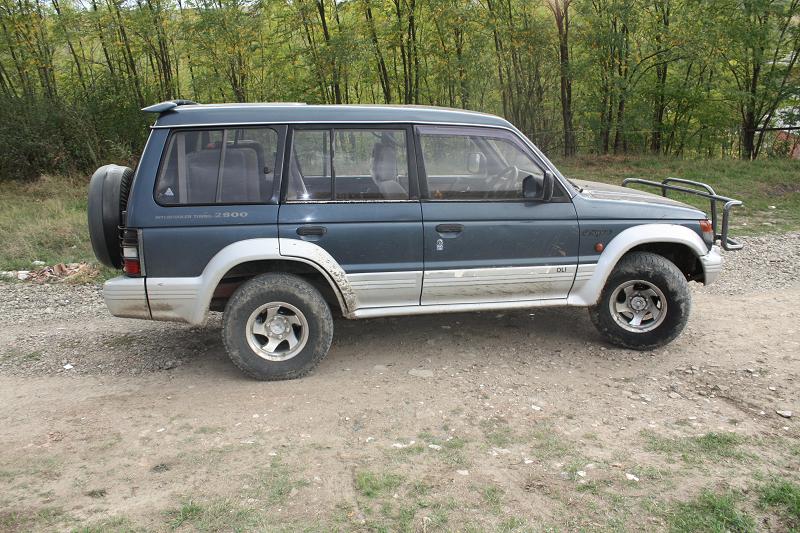

cipilika Postat Septembrie 28, 2012 Autor Partajează Postat Septembrie 28, 2012 Re: pot sa pun 205/70r15 in loc de 225/70r15? deci mi-am luat pana la urma 265/70/r15 si se vede super pe masina....acum nu imi pare rau de investitie....isi merita toti banii....multumesc tuturor pentru sfaturile care chiar mau ajutat... VA RESPECT. Link spre comentariu Distribuie pe alte site-uri Alte opțiuni partajare...

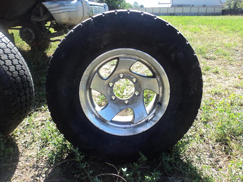

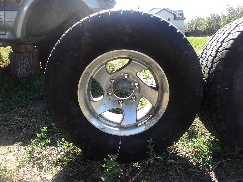

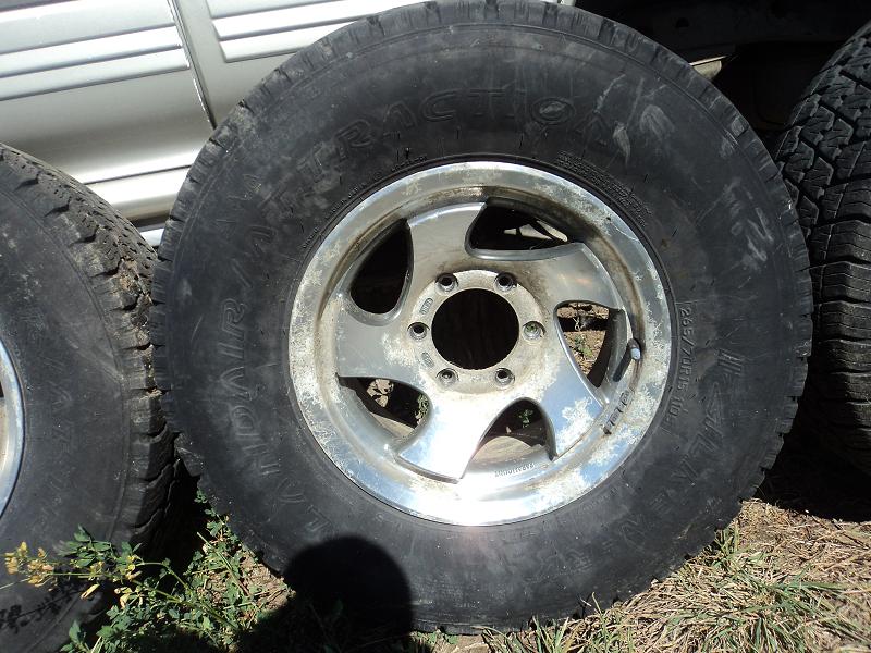

doctoru Postat Septembrie 28, 2012 Partajează Postat Septembrie 28, 2012 Re: pot sa pun 205/70r15 in loc de 225/70r15? Acum ne esti dator cu o poza :grin: Sa le porti sanatos!! Link spre comentariu Distribuie pe alte site-uri Alte opțiuni partajare...
cipilika Postat Septembrie 28, 2012 Autor Partajează Postat Septembrie 28, 2012 (editat) Re: pot sa pun 205/70r15 in loc de 225/70r15? precizez ca masina asta este pt mine ca un tanc, rareori vede orasul, cel mai mult il folosesc pe dealuri. Editat Septembrie 28, 2012 de Astral Link spre comentariu Distribuie pe alte site-uri Alte opțiuni partajare...
doctoru Postat Septembrie 28, 2012 Partajează Postat Septembrie 28, 2012 Re: pot sa pun 205/70r15 in loc de 225/70r15? 2,8-ul lung, daca nu ma insel, are cele mai bune rapoarte... puteai sa pui chiar si mai mare fara sa se simta diferente. Bine ca te-ai oprit la timp cu 205-urile alea.. :br Cum se numesc anvelopele si cat ai dat pe ele, daca nu sunt indiscret? Presiunea in anvelope max.2 atm, in poze par cam umflate... s-ar putea sa ma insel. Bafta! Link spre comentariu Distribuie pe alte site-uri Alte opțiuni partajare...
cipilika Postat Septembrie 28, 2012 Autor Partajează Postat Septembrie 28, 2012 Re: pot sa pun 205/70r15 in loc de 225/70r15? pe el am acum motor de 2.5d cutie manuala, pe gume am dat 800ron cu tot cu jante, la presiune am 2.5bari, si ma gandeam si eu ca ar trebui sa le las mai moi. Link spre comentariu Distribuie pe alte site-uri Alte opțiuni partajare...
gnok Postat Octombrie 2, 2012 Partajează Postat Octombrie 2, 2012 Re: pot sa pun 205/70r15 in loc de 225/70r15? Auch...2 bar maxim...si puteai merge pe 31 linistit...ceva MT...nu musai profil Simex. Link spre comentariu Distribuie pe alte site-uri Alte opțiuni partajare...
cipilika Postat Octombrie 3, 2012 Autor Partajează Postat Octombrie 3, 2012 Re: pot sa pun 205/70r15 in loc de 225/70r15? deci sa inteleg ca cel mai bine este sa am presiune 2 bari maxim? Link spre comentariu Distribuie pe alte site-uri Alte opțiuni partajare...
Tavi D. Postat Octombrie 3, 2012 Partajează Postat Octombrie 3, 2012 Re: pot sa pun 205/70r15 in loc de 225/70r15? 2,5bar e mult, ar trebui sa ai pe stalpul usii sau undeva un abtibild cu presiunile recomandate, peste 2 bar se umfla numai pe spate si asta cand ai remorca si esti incarcat, dar in nici un caz 2,5. Mergi cu 2 bar in conditii normale. Si daca accepti o parere, e f. frumoasa masina ta in pozele fara bullbar, mi se pare un pic exagerat si nepotrivit. Dar e chestie de gusturi. Bafta! [sIGPIC][/sIGPIC] Link spre comentariu Distribuie pe alte site-uri Alte opțiuni partajare...
cipilika Postat Octombrie 4, 2012 Autor Partajează Postat Octombrie 4, 2012 (editat) Re: pot sa pun 205/70r15 in loc de 225/70r15? mc de sfaturi. eu am pus bullbar-ul ala de dorinta de avea ceva coarne in fata :d stiu ca nu-i cel mai frumos dar asta e. Editat Octombrie 4, 2012 de Tavi D. Link spre comentariu Distribuie pe alte site-uri Alte opțiuni partajare...
gnok Postat Octombrie 4, 2012 Partajează Postat Octombrie 4, 2012 Re: pot sa pun 205/70r15 in loc de 225/70r15? mc de sfaturi. eu am pus bullbar-ul ala de dorinta de avea ceva coarne in fata :d stiu ca nu-i cel mai frumos dar asta e. E de pe MK1...si chiar strica aspectul ...la un impact...praf iti faci fata masinii. Link spre comentariu Distribuie pe alte site-uri Alte opțiuni partajare...
