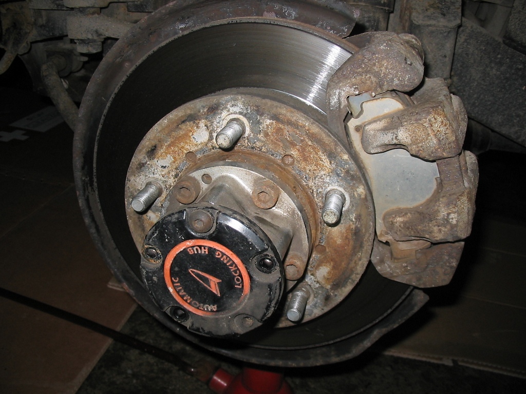

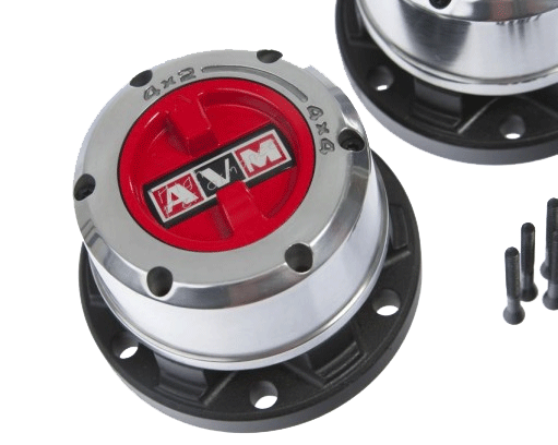

Buggyz Postat Martie 17, 2015 Partajează Postat Martie 17, 2015 Re: Sfat achizitie Opel frontera Salut ...vin cu cateva intrebari dupa ce am tot rasfoit topicuri si inca nu sunt lamurit... 1.opel frontera 2.2 dti este permanent 4x4 sau nu? 2.ce inseamna MLR.?.. .mutumesc anticipat Link spre comentariu Distribuie pe alte site-uri Alte opțiuni partajare...
Giuseppe Postat Martie 18, 2015 Partajează Postat Martie 18, 2015 Re: Sfat achizitie Opel frontera Salut ...vin cu cateva intrebari dupa ce am tot rasfoit topicuri si inca nu sunt lamurit... 1.opel frontera 2.2 dti este permanent 4x4 sau nu? 2.ce inseamna MLR.?.. .mutumesc anticipat Salut, Nici un Opel Frontera (indiferent de motorizare) nu este 4x4 permanent din fabrica, doar daca cineva a facut modificari alfel nu. Este 4x2 si 4x4 cu actionare msnuala prin cel de al doi-lea schimbator in care ai trei optiuni 2H (4x2), 4H (4x4 usor) si 4L (4x4 greu). Atentie: Nu se foloseste 4H si 4L decat pe suprafete neaderente (iarba umeda, noroi, nisip, zapada, etc.), se interzice cu desavarsire folosirea 4x4 pe suprafete aderente (asfalt uscat). MLR-urile (in traducere "Mecanism Roata Libera") sunt cuplajele de la rotile din fata care actioneaza cuplarea / decuplarea planetarelor si in majoritatea cazurilor la Frontera sunt AUTOMATE (adica cupleaza si declupeaza singure) dar se pot folosii si cele MANUALE la care trebuie sa te dai jos si sa le cuplezi pe fiecare in parte. Fara acest mecanism “roata libera” rotile din fata ar fi cuplate cu planetarele, iar planetarele ar roti diferentialul de fata si arborele de motor. Mecanismul “roata libera” va face posibil ca rotile din fata sa se roteasca independent. Sper ca au fost de ajutor explicatiile mele. Am atasat si poze ca sa poti face diferenta intre ele (cel singur AVM este manual si celalalt este automat) Si daca vrei sa vezi cum se schimba si cum arata te poti uita la clipul urmator: https://www.facebook.com/groups/1705041606388172/ Link spre comentariu Distribuie pe alte site-uri Alte opțiuni partajare...
Flavicx Postat Martie 18, 2015 Partajează Postat Martie 18, 2015 (editat) Re: Sfat achizitie Opel frontera O mica observatie la mesajul lui Giuseppe ... la Frontera B (2,2 DTI) cuplarea 4x4 se face vacumatic, la butonul de pe bord, nu din a 2-a maneta, aceasta se foloseste doar pentru 4x4high si 4x4low (cu butonul actionat) ... Editat Martie 18, 2015 de Flavicx Opel Frontera B, 2.2 Diesel, 4 usi Link spre comentariu Distribuie pe alte site-uri Alte opțiuni partajare...
stelea Postat Martie 18, 2015 Partajează Postat Martie 18, 2015 Re: Sfat achizitie Opel frontera Si Frontera B n-are nici MRL-uri :grin: 4x4MANIA is where we are !!! Link spre comentariu Distribuie pe alte site-uri Alte opțiuni partajare...
