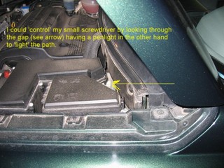

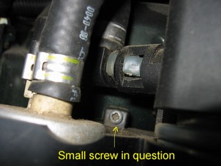

cipisoft Postat Octombrie 2, 2012 Partajează Postat Octombrie 2, 2012 Re: filtru de motorina freelander 2002 td4 pentru cei care au filtru montat sub calculator cateva indicatii care pot sa ajute, din pacate la mine nu este situat acolo o sa mai caut :) Link spre comentariu Distribuie pe alte site-uri Alte opțiuni partajare...

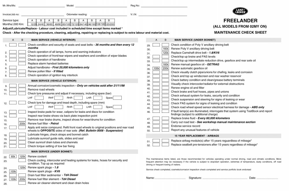

luslucian Postat Noiembrie 2, 2013 Partajează Postat Noiembrie 2, 2013 Re: filtru de motorina freelander 2002 td4 la cat timp se schimba filtrul de motorina la td4? Link spre comentariu Distribuie pe alte site-uri Alte opțiuni partajare...
dacuBurebista Postat Noiembrie 2, 2013 Partajează Postat Noiembrie 2, 2013 Re: filtru de motorina freelander 2002 td4 odată cu uleiul, filtrul de ulei și cel de aer, la 10.000 km http://www.calauzaoffroad.ro/ Link spre comentariu Distribuie pe alte site-uri Alte opțiuni partajare...
luslucian Postat Noiembrie 2, 2013 Partajează Postat Noiembrie 2, 2013 Re: filtru de motorina freelander 2002 td4 odată cu uleiul, filtrul de ulei și cel de aer, la 10.000 km citisem printr-un manual ca la 60.000 Link spre comentariu Distribuie pe alte site-uri Alte opțiuni partajare...
bratu romeo Postat Noiembrie 2, 2013 Partajează Postat Noiembrie 2, 2013 Re: filtru de motorina freelander 2002 td4 la cat timp se schimba filtrul de motorina la td4? Daca e filtrul din compartimentul motor, nu cel de sub aripa spate stanga se schimba la 100.000 km Land ROver Freelander 2002 Td4 2,0 Link spre comentariu Distribuie pe alte site-uri Alte opțiuni partajare...
DKW Postat Noiembrie 2, 2013 Partajează Postat Noiembrie 2, 2013 Re: filtru de motorina freelander 2002 td4 A mai fost postat: Reading the Owners Manual doesn't hurt. NU RASPUND PE PM LA PROBLEME TEHNICE SAU DE INTERES GENERAL Td4 ESX CommandShift MY02 3Dr (M.O.D.) KV6 CommandShift MY01 3Dr (Măgaru') SD4 S CommandShift MY11 5Dr (Sarah) KV6 XEI CommandShift MY01 5Dr (Phoenix) Link spre comentariu Distribuie pe alte site-uri Alte opțiuni partajare...
luslucian Postat Noiembrie 2, 2013 Partajează Postat Noiembrie 2, 2013 Re: filtru de motorina freelander 2002 td4 Daca e filtrul din compartimentul motor, nu cel de sub aripa spate stanga se schimba la 100.000 km in compartimentul motor stiu ca este filtru epurator de gaze. am inteles acum la 20.000 sau 1 an filtru de motorina. mersi Link spre comentariu Distribuie pe alte site-uri Alte opțiuni partajare...
bratu romeo Postat Noiembrie 2, 2013 Partajează Postat Noiembrie 2, 2013 (editat) Re: filtru de motorina freelander 2002 td4 in compartimentul motor stiu ca este filtru epurator de gaze. am inteles acum la 20.000 sau 1 an filtru de motorina. mersi ai inteles gresit 60k mile sau 100k km , mai citeste o data ce ai cititu e este "L series" Editat Noiembrie 2, 2013 de bratu romeo Land ROver Freelander 2002 Td4 2,0 Link spre comentariu Distribuie pe alte site-uri Alte opțiuni partajare...

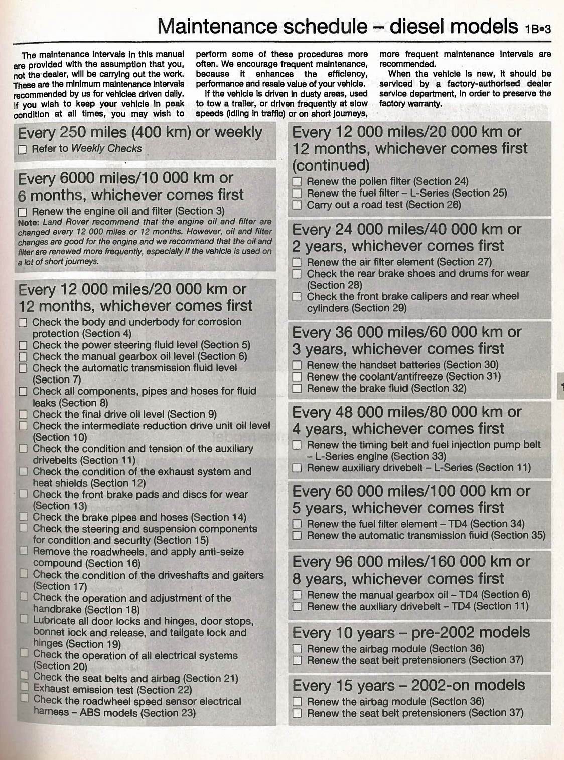

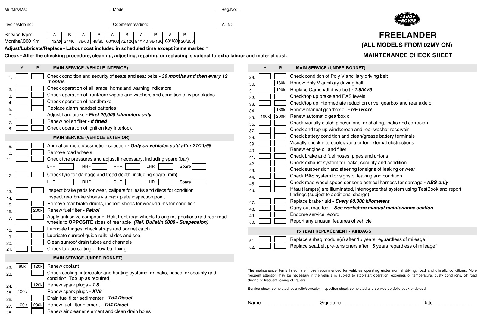

teddybear Postat Noiembrie 2, 2013 Partajează Postat Noiembrie 2, 2013 Re: filtru de motorina freelander 2002 td4 ai inteles gresit 60k mile sau 100k km , mai citeste o data ce ai cititu e este "L series" Pentru ca poza pusa de DKW nu este foarte clara, o punem din nou, mai inteligibila: It's not a "Jeep thing" it's the real thing ....LAND ROVER ! Land Rover Owners Club Romania Link spre comentariu Distribuie pe alte site-uri Alte opțiuni partajare...
sierrafery Postat Noiembrie 2, 2013 Partajează Postat Noiembrie 2, 2013 (editat) Re: filtru de motorina freelander 2002 td4 analise this ca e mai completa zic eu :wink: . tabelul e pentru export deci in Km GLOSSARY MAIN SERVICE = The main service is applicable to all vehicles. It is carried out at 12 month or 12,000 miles intervals, whichever occurs first. Main Service "A" is applicable at 12 months/ 12,000 miles, 36 months/ 36,000 miles, 60 months/ 60,000 miles 84 months/ 84,000 miles and so on. Main Service "B" is applicable at 24 months/ 24,000 miles, 48 months/ 48,000 miles, 72 months/ 72,000 miles, 96 months/ 96,000 miles and so on. Some items do not need to be carried out at every main service and these items are identified by an indicator in the tick box e. g. 60k (This indicates that this item is only applicable every 60 months/ 60,000 miles) For full details regarding the operations contained in this maintenance check sheet, please refer to the workshop manual. IMPORTANT OIL CHANGE DIESEL ENGINES If the vehicle is operated on fuel with a high sulphur content (over 0.5%) the oil change intervals must not exceed 10,000 Km (6000 miles) Editat Noiembrie 2, 2013 de sierrafery NU RASPUND USERILOR CU PROFIL INCOMPLET LA MASINA(model, an, motor, transmisie), NU RASPUND PE PM LA PROBLEME TEHNICE SAU DE INTERES GENERAL Discovery Td5 ES , "00. manual, ECU tunat, intercooler marit...merge de rupe Link spre comentariu Distribuie pe alte site-uri Alte opțiuni partajare...
Radu-N Postat Noiembrie 2, 2013 Partajează Postat Noiembrie 2, 2013 (editat) Re: filtru de motorina freelander 2002 td4 analise this ca e mai completa zic eu :wink: . tabelul e pentru export deci in Km E completa dar destul de incalcita. Trebuie citita impreuna cu pagina a IIa sau cu observatiile facute de tine in antet. Din pagina asta citisem si imi facusem si eu o idee gresita asupra intervalelor de schimb. M-a clarificat DKV intr-un post anterior, si pentru ca l-am crezut pe cuvant a trebuit sa iau din nou fisa asta de service sa o citesc cu atentie. Editat Noiembrie 3, 2013 de Astral ISI...IMI...ITI .....NU SE SCRIU NICIODATA CU CRATIMA ! Link spre comentariu Distribuie pe alte site-uri Alte opțiuni partajare...
