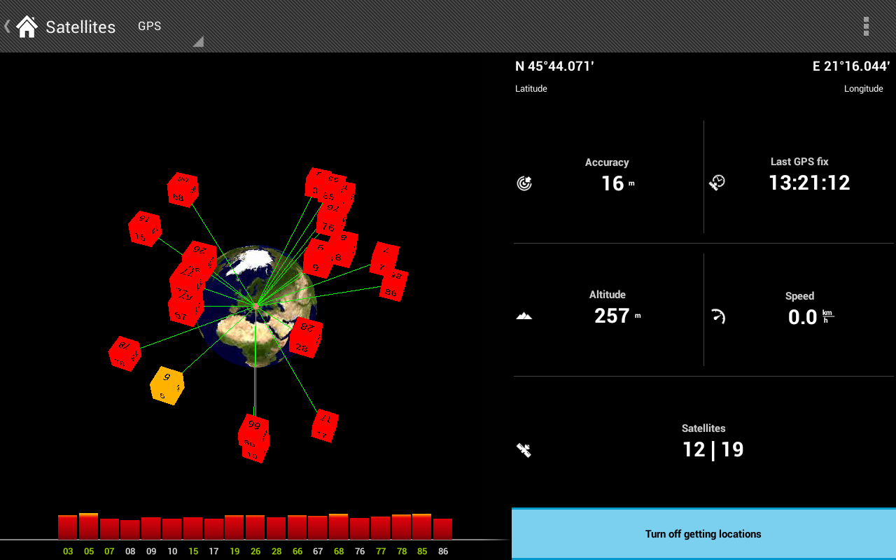

Adi BV Posted July 29, 2014 Share Posted July 29, 2014 (edited) Re: despre precizia tabletei cu GPS Ca unul care lucrez in domeniu, pot sa va spun ca multe tablete folosesc functia A-GPS. Aceasta functie este obligatoriu sa fie dezactivata, mai ales in programe genul Google Earth, Maps, etc. Aceasta functie se foloseste de reteaua GSM pentru pozitionare rapida si din acest motiv puteti avea si 100m acuratete de pozitionare. Pozitionarea in padure cu tableta, telefon, etc, care in majoritatea folosesc antene SiRF I, II, - V, va duce (medie) undeva intre 6-20m. Conform specificatiilor producatorilor de antene. Pozitionarea este influentata si de nr. de sateliti, geometria constelatiei satelitare, constelatie GPS sau/si GLONASS, eventual corectiii EGNOS (sateliti geostationari, amplasati in zona de sud), care daca intrunesc anumite criterii, va pot pozitiona si submetric. Edited July 29, 2014 by Adi BV Link to comment Share on other sites More sharing options...
farbans Posted August 1, 2014 Share Posted August 1, 2014 Re: despre precizia tabletei cu GPS Am citit prin ceva review-uri despre tabletele cu GPS, ca ar avea o precizie de pozitionare de 30-50 de metri - interesanta folosirea termenului de "precizie" in acest context... Cine are asa ceva imi poate spune care este acuratetea de pozitionare? Salut, Am fost in bulgaria cu navigatie tableta si precizia a fost data de acuratetea hartii pe care o folosesti, daca harta e prost construita navigatia iti arata ca esti in camp.... Link to comment Share on other sites More sharing options...
