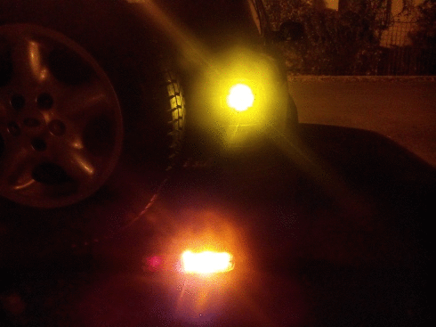

dacuBurebista Postat Octombrie 27, 2013 Partajează Postat Octombrie 27, 2013 Re: Diverse trick-uri pt Freelander 1 sper că ați făcut asta că așa ați dorit, nu din cauza unor isterici cu degetul băgat in claxon :) de altfel, exstă multe alte SUV-uri care au luminile jos, în bară, fără ca asta să fie un impediment pentru observarea în trafic http://www.calauzaoffroad.ro/ Link spre comentariu Distribuie pe alte site-uri Alte opțiuni partajare...
Radu-N Postat Octombrie 27, 2013 Partajează Postat Octombrie 27, 2013 Re: Diverse trick-uri pt Freelander 1 Ma gandesc ce-or zice la itp...........:shock::shock:......:ha::ha::ha: Cartea de identitate nu indica functia lampilor montate pe masina. Nici legislatia nu impune specificatii stricte in sensul asta. Asa ca nu vad ce neregula se poate constata. Cum poate demonstra cel de la ITP ca semnalizarea a fost montata constructiv in bara si nu in aripa? Link spre comentariu Distribuie pe alte site-uri Alte opțiuni partajare...
Micha Postat Octombrie 27, 2013 Autor Partajează Postat Octombrie 27, 2013 (editat) Re: Diverse trick-uri pt Freelander 1 Crezi că ăia de la ITP știu că becurile ar trebui să fie nu știu unde? Ele trebuie doar să funcționeze corect iar Freelandurile sunt prea rare ca să ții minte exact poziția. Radu-N, eu le-am luat de aici: http://www.brit-car.co.uk/search.php?xSearch=XBP100190 Prețul e bun dar transportul e vreo 7 Lire iar pentru o bucată nu prea cred că merită mai ales că fasungul tău nu e distrus de tot. Pe mine 4 fasunguri m-au costat 22$ cu tot cu transport. Pe ebay e mai scump. Îm legătură cu lămplle de ceață ai dreptate. Cred că o să îmi pun LEDurile care le am acum pe marșarier pe lămpile de ceață. Acum le am pe marșarier deoarece având albul ăla rece, mai reduce din gălbeneala luminii semnalizatoarelor. Inițial m-am gândit că merg prea puțin pe ceață ca să îmi bat capul cu căldura. Iar gaură în lămpile din bară nu dau. Eu mi-am mutat becurile deoarece nu mă simțeam în siguranță cu ele jos. Editat Octombrie 27, 2013 de Micha Link spre comentariu Distribuie pe alte site-uri Alte opțiuni partajare...
DKW Postat Octombrie 27, 2013 Partajează Postat Octombrie 27, 2013 Re: Diverse trick-uri pt Freelander 1 Freelandurile sunt prea rare ca să ții minte exact poziția. In Bucuresti gasesti destule, la mine in cartier sunt peste 15, fara sa le bag la numaratoare pe ale familiei.:ha: Atata vreme cat functioneaza corect nu cred ca o sa te ia careva la intrebari. Reading the Owners Manual doesn't hurt. NU RASPUND PE PM LA PROBLEME TEHNICE SAU DE INTERES GENERAL Td4 ESX CommandShift MY02 3Dr (M.O.D.) KV6 CommandShift MY01 3Dr (Măgaru') SD4 S CommandShift MY11 5Dr (Sarah) KV6 XEI CommandShift MY01 5Dr (Phoenix) Link spre comentariu Distribuie pe alte site-uri Alte opțiuni partajare...

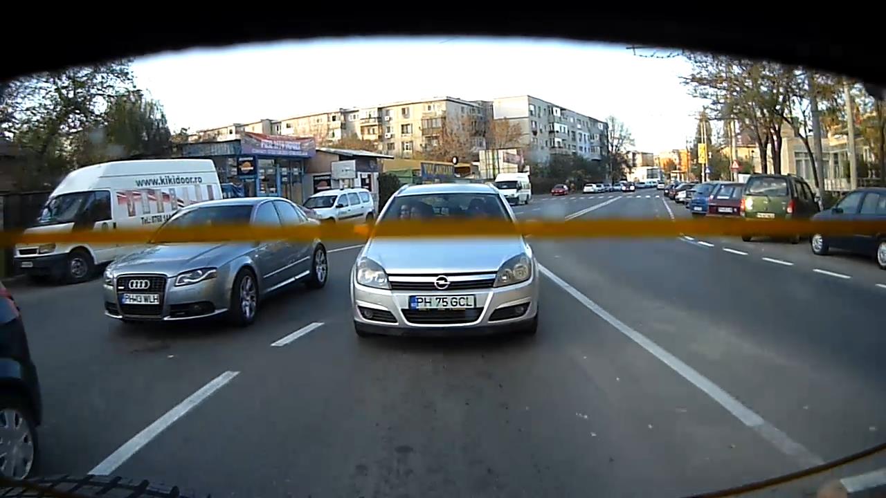

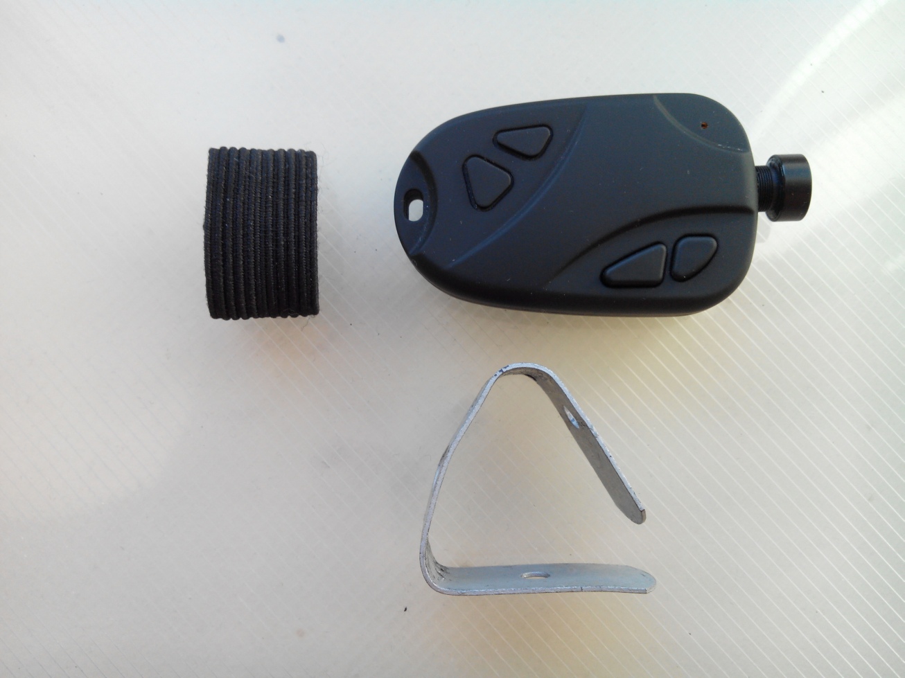

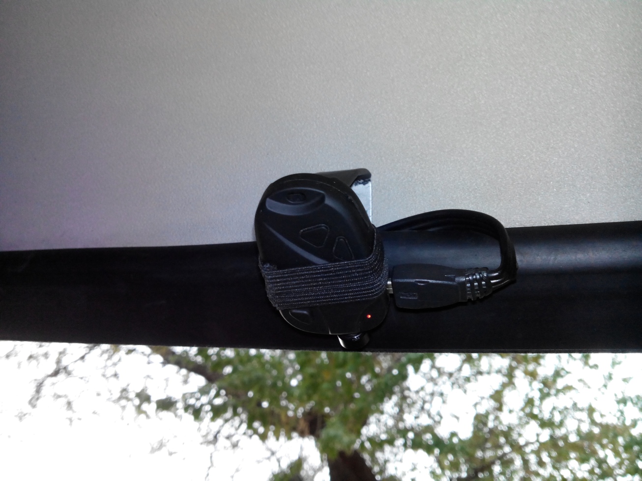

Micha Postat Octombrie 27, 2013 Autor Partajează Postat Octombrie 27, 2013 (editat) Re: Diverse trick-uri pt Freelander 1 Între timp mi-am montat și camera din spate. Este vorba despre un 808 #18A pe care o aveam prin casă și zăcea nefolosită. Montajul pentru prindere mi l-am făcut singur pentru că vreau camera să fie cât mai ascunsă. De obicei suporții originali de la orice cameră de trafic sunt prea mari pentru gusturile mele. Deși nu e o cameră specială de trafic, atuul ei (pentru mine) este micimea. O altă noutate este și un transmițător wireless care îmi va transmite semnalul de la camera din spate la bord unde pot avea un monitor. În acest fel o pot folosi și ca o cameră de marșarier. Emițătorul wireless pornește doar când bag în marșarier. Și transmițătorul zăcea prin casă și poate fi folosit și pentru a emite semnal video la mine în casă în caz că vreau să am un fel de cameră de supraveghere. Bineînțeles că dacă aș fi dorit camera și pe post de cameră de marșarier aș fi putut trage un fir până în față, fără a fi nevoie de transmisia wireless. Cu ocazia asta am vrut să testez și să vă arăt și vouă ce posibilități există. Perechea de Wireless a costat cam 17$ pe Aliexpress. Setarea camerei este de a înregistra doar când pornesc motorul. Am căutat o sursă de curent în spate, dreapta, dar nu am găsit că nu mă pricep să deslușesc electrica unei mașini, așa că m-am legat la pompa de benzină (cred) având curent pe acolo doar când merge motorul (nu doar contactul pus). Acum transmițătorul wireless este pornit deoarece am băgat în marșarier. Acum încărcătorul USB este alimentat deoarece am pornit motorul. Cam așa se vede din spatele mașinii, foarte aproape. De la depărtare nu se mai vede. Pe filmare, fix la mijlocul imaginii îmi apare dunga aceea de la dezaburizator. Pare ciudat, dar nu deranjează în caz că chiar ai nevoie de o filmare. Am două uși, deci hard-top. Dacă vreodată voi dori să merg fără el va trebui să scot cele doua mufe USB și video out din dreapta. Până la vară mai îmi vin mie idei și știu că pot renunța oricând la transmițătorul wireless iar priza USB o pot scoate la vedere. Editat Octombrie 27, 2013 de Micha Link spre comentariu Distribuie pe alte site-uri Alte opțiuni partajare...

Micha Postat Octombrie 27, 2013 Autor Partajează Postat Octombrie 27, 2013 (editat) Re: Diverse trick-uri pt Freelander 1 OK, dar la mine intenția a fost să montez cameră de trafic (dashcam). Chestia cu camera de marșarier e doar un moft, o joacă de a mea. Camerele de trafic costă de la 15$ la 300$, sa zicem. Prețul nu e totul, mai importantă este calitatea imaginii pentru că în caz că ai vreo belea și ai nevoie de detalii din acea filmare, nu le vei găsi în camera de 15$ care oricum e foarte posibil să nu îți meargă mai mult de cîteva zile/luni, depinde de noroc. Dacă aș fi dorit doar cameră de marșarier nu aș fi montat-o acolo deoarece nu este bună poziția aia de sus pentru așa ceva. Dar cu ceva antrenament și repere memorate poate fi de ajutor chiar și de acolo de sus. În cazul tău ai procedat corect, așa se pune. Am și cameră de marșarier care m-a costat vreo 7$, dar deocamdată nu am ce face cu ea, plus că are o calitate video inferioară lui 808 #18 care este totuși o cameră HD (720p). Dacă oferta aia din Metro a fost formată din cameră de marșarier + emițător wireless + receptor wireless, atunci prețul a fost foarte bun. Editat Octombrie 27, 2013 de Micha Link spre comentariu Distribuie pe alte site-uri Alte opțiuni partajare...

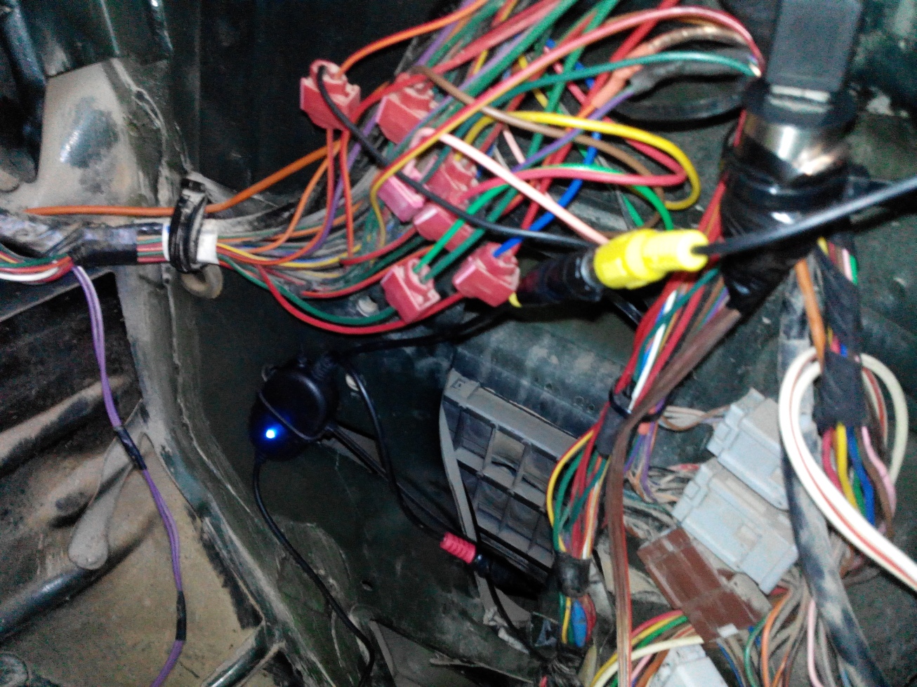

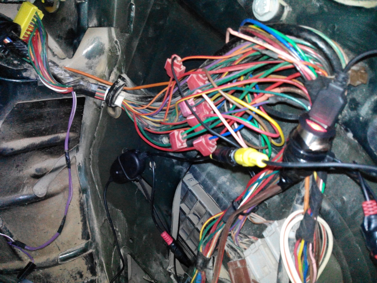

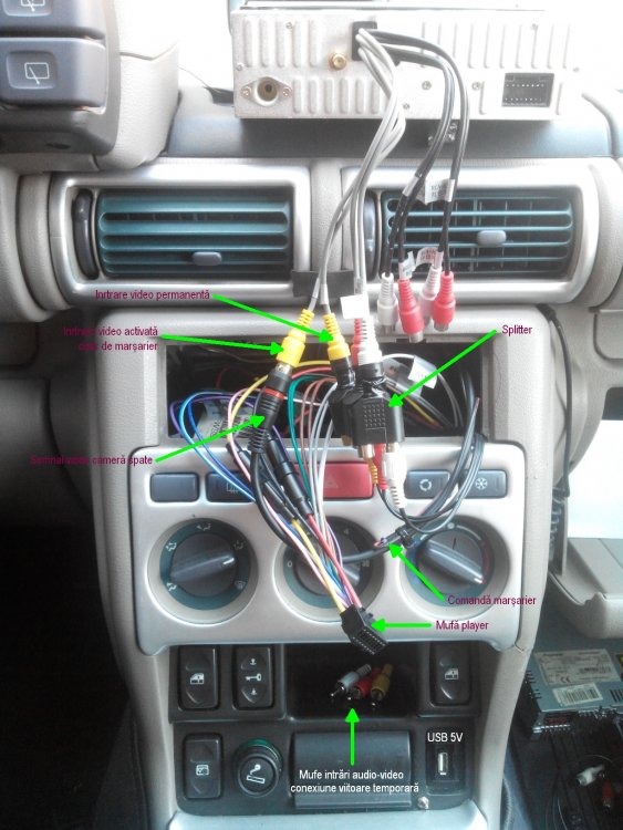

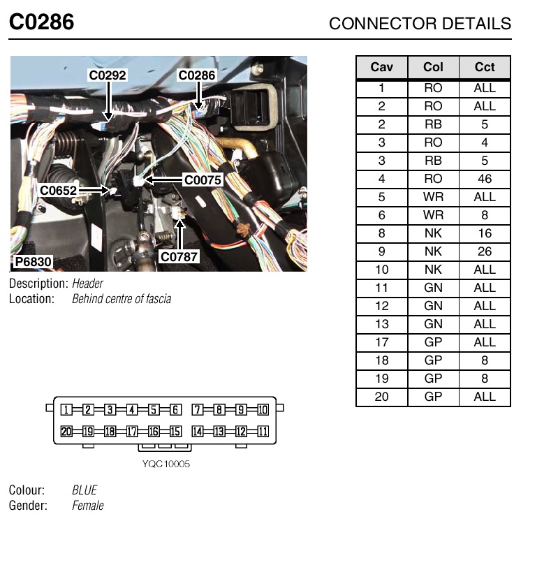

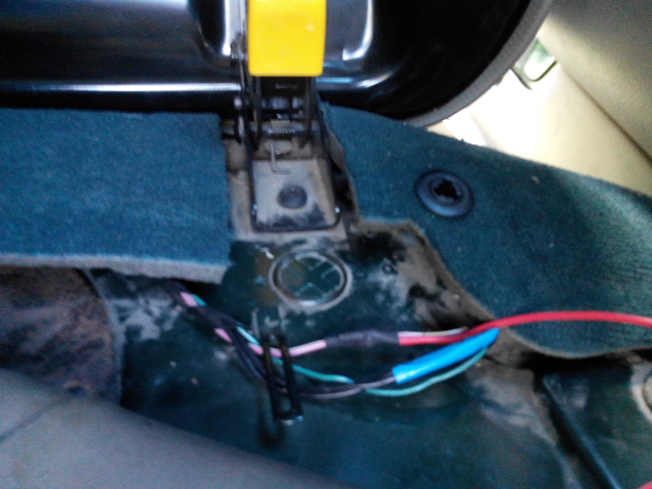

Micha Postat Noiembrie 15, 2013 Autor Partajează Postat Noiembrie 15, 2013 Re: Diverse trick-uri pt Freelander 1 Știe cineva unde cât mai aproape de casetofon pot găsi firul care duce la marșarier? Mă interesează să îl conectez la un casetofon la care să montez o cameră de marșarier. Să îmi spună și ce culori are, dacă se poate. :hl Link spre comentariu Distribuie pe alte site-uri Alte opțiuni partajare...
sierrafery Postat Noiembrie 16, 2013 Partajează Postat Noiembrie 16, 2013 Re: Diverse trick-uri pt Freelander 1 eu cam as putea sa stiu fiecare fir pe unde merge dar nu inteleg ce fir doresti... ce intelegi prin " firul care duce la marșarier"? NU RASPUND USERILOR CU PROFIL INCOMPLET LA MASINA(model, an, motor, transmisie), NU RASPUND PE PM LA PROBLEME TEHNICE SAU DE INTERES GENERAL Discovery Td5 ES , "00. manual, ECU tunat, intercooler marit...merge de rupe Link spre comentariu Distribuie pe alte site-uri Alte opțiuni partajare...
Micha Postat Noiembrie 16, 2013 Autor Partajează Postat Noiembrie 16, 2013 Re: Diverse trick-uri pt Freelander 1 Becurile de marșarier sunt alimentate doar când se bagă în marșarier. Eu am nevoie acolo în față, unde este casetofonul, de acel fir ca să nu trag tocmai din spate de la becul de marșarier ce se află în lămpile de spate. Dacă nu e, o să trag din spate, ce să fac? Link spre comentariu Distribuie pe alte site-uri Alte opțiuni partajare...
sierrafery Postat Noiembrie 16, 2013 Partajează Postat Noiembrie 16, 2013 Re: Diverse trick-uri pt Freelander 1 Becurile de marșarier sunt alimentate doar când se bagă în marșarier. Eu am nevoie acolo în față, unde este casetofonul, de acel fir ca să nu trag tocmai din spate de la becul de marșarier ce se află în lămpile de spate. Dacă nu e, o să trag din spate, ce să fac? eu stiu foarte bine cum se alimenteaza becurile de marsarier... daca ai nevoie de firul care pleaca din "reverse switch" catre becuri cel mai aproape il poti gasi pe langa pedale ..C0286 firul verde cu dunga maro...asta daca schema nu e gresita ca pe schema apare pin 2 si 3 iar la conector 12 si 13 au culoarea aia NU RASPUND USERILOR CU PROFIL INCOMPLET LA MASINA(model, an, motor, transmisie), NU RASPUND PE PM LA PROBLEME TEHNICE SAU DE INTERES GENERAL Discovery Td5 ES , "00. manual, ECU tunat, intercooler marit...merge de rupe Link spre comentariu Distribuie pe alte site-uri Alte opțiuni partajare...
Radu-N Postat Noiembrie 16, 2013 Partajează Postat Noiembrie 16, 2013 Re: Diverse trick-uri pt Freelander 1 Am cautat si mi-am adus si aminte pentru ca le amestecam si eu la un moment dat. Pentru varianta 98 traseul cablajului are cateva particularitati importante, respectiv cativa conectori in plus pe traseu. Cel mai important, C291 se afla sub scaunul pasagerului. Cred ca pentru Micha asta e schema corecta. Cel mai simplu e sa caute conectorul sub scaunul soferului. E prins pe un suport de sasiu. In zona aia se poate conecta pe cable. Intre conectorul asta si cel mentionat de sierrafery ar mai fi unul, dupa schema. Link spre comentariu Distribuie pe alte site-uri Alte opțiuni partajare...
sierrafery Postat Noiembrie 16, 2013 Partajează Postat Noiembrie 16, 2013 Re: Diverse trick-uri pt Freelander 1 eu cred ca schemele nu sunt prea relevante pentru colegul interesat...a vrut ceva aproape de bord si conectorul ala din poza pusa de mine e cel mai aproape... in rest, daca el nu are RAVE schemele nu-l ajuta la nimic deoarece trebuie coroborate cu pozele de la conectoare... dar poate nu'l mai intereseaza ca vad ca a disparut NU RASPUND USERILOR CU PROFIL INCOMPLET LA MASINA(model, an, motor, transmisie), NU RASPUND PE PM LA PROBLEME TEHNICE SAU DE INTERES GENERAL Discovery Td5 ES , "00. manual, ECU tunat, intercooler marit...merge de rupe Link spre comentariu Distribuie pe alte site-uri Alte opțiuni partajare...
Radu-N Postat Noiembrie 16, 2013 Partajează Postat Noiembrie 16, 2013 Re: Diverse trick-uri pt Freelander 1 Da, asa e sierrafery dar conectorul indicat de tine se afla in zona bordului, si cand e vorba de zona aia:cr Va rog nu:ps sunt incepator si nu am curaj sa umblu acolo. Link spre comentariu Distribuie pe alte site-uri Alte opțiuni partajare...
sierrafery Postat Noiembrie 16, 2013 Partajează Postat Noiembrie 16, 2013 Re: Diverse trick-uri pt Freelander 1 Da, asa e sierrafery dar conectorul indicat de tine se afla in zona bordului, si cand e vorba de zona aia:cr Va rog nu:ps sunt incepator si nu am curaj sa umblu acolo. omul a cerut ceva cat mai aproape de casetofon...si mai aproape de zona aia si cat de cat accesibil nu am gasit NU RASPUND USERILOR CU PROFIL INCOMPLET LA MASINA(model, an, motor, transmisie), NU RASPUND PE PM LA PROBLEME TEHNICE SAU DE INTERES GENERAL Discovery Td5 ES , "00. manual, ECU tunat, intercooler marit...merge de rupe Link spre comentariu Distribuie pe alte site-uri Alte opțiuni partajare...
Micha Postat Noiembrie 17, 2013 Autor Partajează Postat Noiembrie 17, 2013 Re: Diverse trick-uri pt Freelander 1 Poziția aia de sub bord nu mi-a plăcut încă de când am vrut să îmi trag lumini în uși. Așa că dacă tot trag un fir video din spate până în față am zis să trag și firul de marșarier, practic muncind mai puțin și mai ușor așa, din punctul meu de vedere. Mulțumesc oricum pentru sfaturi, eu speram să fie chiar în gaura aia de „casetofon”. M-am oprit aici cu montatul pentru că trebuie să mai trag un fir video și unul audio de la camera de trafic. Imagine video de la camera din spate: Offtopic: tot umblând pe la bord am găsit o mufă neconectată nicăieri. E cam ciudată ca aspect, poate știe cineva de la ce era. Link spre comentariu Distribuie pe alte site-uri Alte opțiuni partajare...

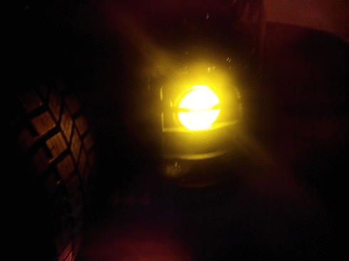

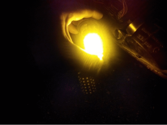

Micha Postat Noiembrie 23, 2013 Autor Partajează Postat Noiembrie 23, 2013 Re: Diverse trick-uri pt Freelander 1 În legătură cu modificarea din spate a luminilor, o posibilitate este și cumpărarea unui LED care are lumină albă și galbenă, pentru a fi montată în lampa de marșarier. Lumina albă este mai puternică decât cea galbenă. Link spre comentariu Distribuie pe alte site-uri Alte opțiuni partajare...
Micha Postat Decembrie 10, 2013 Autor Partajează Postat Decembrie 10, 2013 (editat) Re: Diverse trick-uri pt Freelander 1 După experianța de până acum susțin cu tărie că modificarea lămpilor spate la partea de semnalizare trebuie făcută numai cu becuri, nu LED-uri mai ales pe semnalizare și de aceea este musai să aveți lămpile de pe bară TRANSPARENT+ROȘU, nu Galben+Roșu, deoarece pe ALB+ROȘU puteți monta becurile de marșarier. În acest fel trebiuiesc doar 2 fasunguri speciale, nu 4 și măcar aici scutiți niște bani. La mine la Ploiești erau unii care mulți ani de zile făceau geamuri de faruri, stopuri. Din păcate firma nu mai există pentru că mi-aș fi făcut la ei geamurile mele galbene de la semnalizatoare în transparent. Poate în alte orașe se mai face așa ceva. Dacă se pun LED-uri pe semnalizare trebuie cumpărat un releu electronic după cum am descris aici sau apela la altă soluție descrisă tot acolo. Iată ce a ieșit: Când este în marșarier și pe avarii sau semnalizare, albul alternează cu galbenul, ca aici: Nu e deranjant, chiar interesant. Noaptea nu prea sunt mari diferențe de intensitate iar galbenul este corect: Editat Decembrie 10, 2013 de Micha Link spre comentariu Distribuie pe alte site-uri Alte opțiuni partajare...
