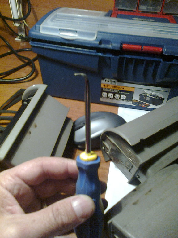

Radu-N Postat Octombrie 16, 2012 Autor Partajează Postat Octombrie 16, 2012 Re: Grile ventilatie Freelander 1 Merci de info Preventiv am pregatit si o "scula in forma de L" vorba lui DKW precum si doua lame subtiri si flexibile dupa cum spunea Sierrafery ca sa pacalesc clemele din lateral. Link spre comentariu Distribuie pe alte site-uri Alte opțiuni partajare...

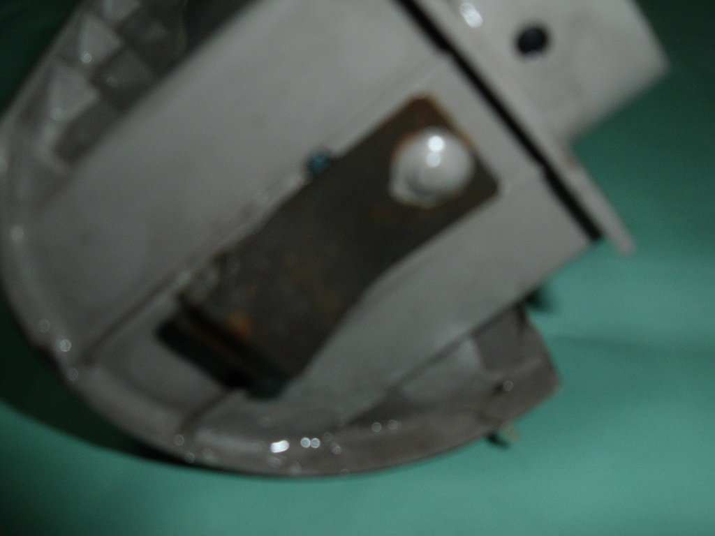

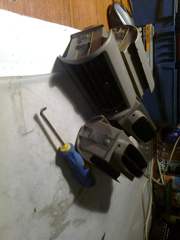

Radu-N Postat Octombrie 27, 2012 Autor Partajează Postat Octombrie 27, 2012 Re: Grile ventilatie Freelander 1 Salutare Am reusit sa demontez grilele. A fost mai usor decat ma asteptam. Am folosit numai o "scula in forma de L"-cea din poza. Se forteaza un pic numai in partile de sus - stanga si sus -dreapta, nu centru si nu in partea de jos. Am fortat in partea de jos fara sa stiu ca acolo grosimea peretelui e foarte mica. Rezultatul se vede in poza din mijloc, nu cine stie ce, s-a indreptat si nu e vizibil defectul. Ce sa faci, tot patitu e invatat. Se insista pana se aude clantanitul care inseamna ca clema (scuze kkf) a iesit din locas. Grilele erau slinoase, meritau demontate. In schimb tubulatura, cat s-a putut vedea e curata. Doar ceva praf si nimic altceva. Poate ajuta cuiva. Link spre comentariu Distribuie pe alte site-uri Alte opțiuni partajare...

Micha Postat Octombrie 27, 2012 Partajează Postat Octombrie 27, 2012 Re: Grile ventilatie Freelander 1 Imi dau seama ca e naspa dupa cum zici, dar eu n-am tras cu unghiile ci doar cu buricele degetelor. De cand mi-am rupt o unghe intr-o coaja de fistic sunt mult mai prudent cu ele. Poate la mine erau mai slabe lamelele alea si de aceea a mers usor. Oricum, scula aia a ta in forma de L ar fi trebuit sa fie cat mai lata ca sa nu lase urme. Cred ca merge si cu un spaclu. Link spre comentariu Distribuie pe alte site-uri Alte opțiuni partajare...
