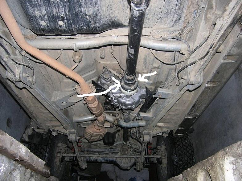

aasergiu Postat Noiembrie 16, 2012 Autor Partajează Postat Noiembrie 16, 2012 Re: nou posesor de jimny 1.3 fara carlig de remorca(mare problema pt mine) Am o problema cu uleiul din cutia de viteze la jimilica al meu....nu mai este ulei in cutie,si imi pierdea unde se prinde(imbina) cardanul de partea care iese din cutia de vit,dupa cutia de transfer,pe la jumatatea masini,cardanul are o prindere rotunda cu niste suruburi,pe la suruburile alea imi pierdea ulei,ce sai fac ce ulei sai bag si cat si imi perde vaselina pe la roata fata dreapta,pe la bila,oare sa dus semeringul? ce sai fac? Link spre comentariu Distribuie pe alte site-uri Alte opțiuni partajare...
unde Postat Noiembrie 16, 2012 Partajează Postat Noiembrie 16, 2012 Re: nou posesor de jimny 1.3 fara carlig de remorca(mare problema pt mine) La cutia de viteze iti pierde pe la un semering sau pe la etanseizarea de la cardan. Trebuie desfacut si vazut exact. La roata fata probabil s-a dus garnitura de protectie si/sau semeringul de planetara. Iar trebuie desfacut si vazut ce are. Uleiul din cutii (viteze si transfer) e 75w90, iar cel din diferentiale 80w90, dar rezolva problema, ca altfel se va agrava oricum in timp. Suzuki Jimny 1.3i 2004 "There is nothing wrong with the planet... people are f*cked" - George Carlin Saving the planet Link spre comentariu Distribuie pe alte site-uri Alte opțiuni partajare...

aasergiu Postat Noiembrie 16, 2012 Autor Partajează Postat Noiembrie 16, 2012 Re: nou posesor de jimny 1.3 fara carlig de remorca(mare problema pt mine) pe la acea prindere a cardanului imi pierde ulei, Link spre comentariu Distribuie pe alte site-uri Alte opțiuni partajare...
Johnny_r0 Postat Noiembrie 16, 2012 Partajează Postat Noiembrie 16, 2012 Re: nou posesor de jimny 1.3 fara carlig de remorca(mare problema pt mine) ala e reductor nu cutie Samurai 1.6 8V injectie, YJ spring swap spate, RUF fata, reductii 4.16, difflock spartan, troliu 6000, simex. Link spre comentariu Distribuie pe alte site-uri Alte opțiuni partajare...

unde Postat Noiembrie 19, 2012 Partajează Postat Noiembrie 19, 2012 Re: nou posesor de jimny 1.3 fara carlig de remorca(mare problema pt mine) pe la acea prindere a cardanului imi pierde ulei,[ATTACH=CONFIG]157300[/ATTACH] Ce arati tu acolo e cutia de transfer. Suzuki Jimny 1.3i 2004 "There is nothing wrong with the planet... people are f*cked" - George Carlin Saving the planet Link spre comentariu Distribuie pe alte site-uri Alte opțiuni partajare...

LorDeko Postat Noiembrie 20, 2012 Partajează Postat Noiembrie 20, 2012 Re: nou posesor de jimny 1.3 fara carlig de remorca(mare problema pt mine) Ce arati tu acolo e cutia de transfer. si aia e de samurai ;) Link spre comentariu Distribuie pe alte site-uri Alte opțiuni partajare...
