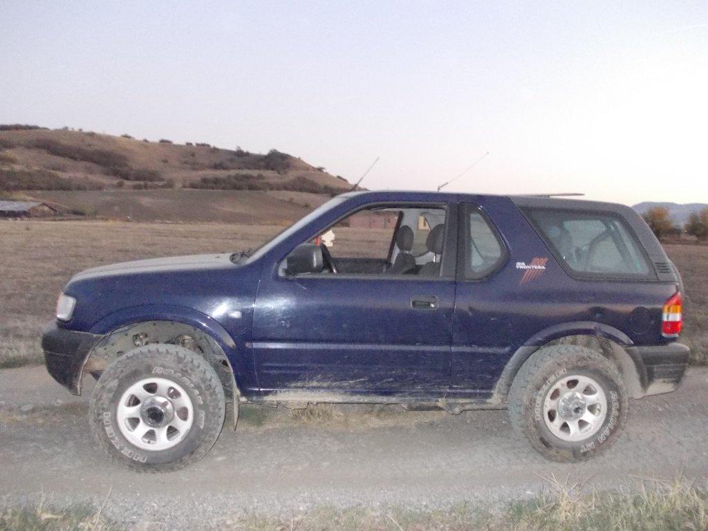

mihai1975 Postat Octombrie 5, 2012 Partajează Postat Octombrie 5, 2012 Salutare detin un Frontera scurt pe benzina la care nu am schimbat mare lucru. Cea mai mare investitie au fost cauciucurile. Masina a fost inaltata de fata, dar "meseriasul" nu a reusit sa o ridice si de spate... explicatiile nu m-au lamurit. Stie cineva cum as putea sa aduc masina la orizontala, acum pare ca sta sa decoleze. O alta greseala a fost sa montez instalatie de gaz... Nu a fost montata bine si am avut si probleme cu motorul. Dupa alti 1800 de lei bagati in motor am hotarat sa decuplez gazul. Este de vinzare daca cineva doreste. In curand si poze Link spre comentariu Distribuie pe alte site-uri Alte opțiuni partajare...

stelea Postat Octombrie 5, 2012 Partajează Postat Octombrie 5, 2012 Re: modificare opel frontera Pentru a primi niste raspunsuri clare, trebuie sa dai mai multe detalii despre masina, cum ar fi modelul, anul de fabricatie, tipul motorului, pentru ca functie de model difera solutiile. Daca e pe arcuri cu foi, se schimba arcurie, se inlocuiesc cerceii ... daca e pe elicoidale, la fel, se inlocuiesc arcurile sau se pun inaltatoare etc. Pe fata ti-a ridicat-o din barile de torsiune. 4x4MANIA is where we are !!! Link spre comentariu Distribuie pe alte site-uri Alte opțiuni partajare...

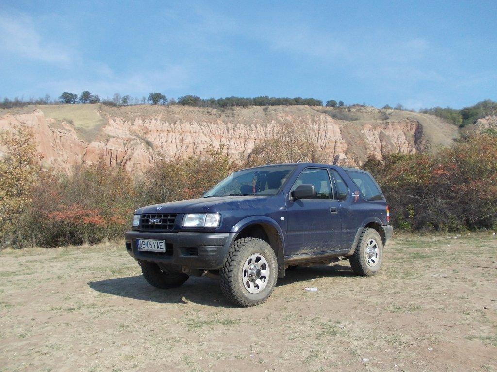

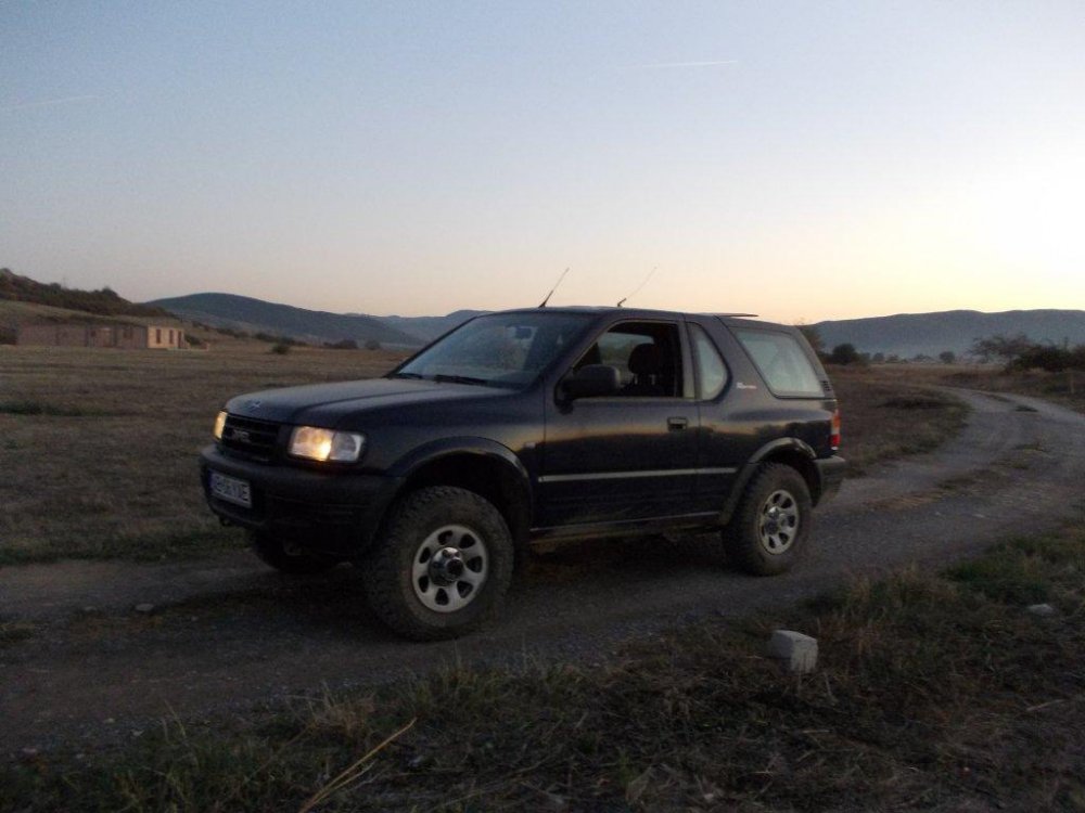

mihai1975 Postat Octombrie 7, 2012 Autor Partajează Postat Octombrie 7, 2012 Re: modificare opel frontera sper ca am reusit sa atasez pozele. Detalii despre masina: Opel Frontera tipul FRONTERA-B-SPORT SCURT 3 USI An fabricatie 2001 Motor Y22SE benzina 2,2 litri 100kw Suspensia pe spate este cu arc elicoidal si telescop; nu e pe foi! Din cat mi-am dat seama am o problema cu catalizatorul; dupa ce se incalzeste incepe sa scuture, relantiul este OK, cand calc acceleratia nu se tureaza; daca am insistat au iesit pe toba niste "calti" ca o coada de cal. Este posibil sa fie catalizatorul? Il inlocuiesc sau renunt la el? Link spre comentariu Distribuie pe alte site-uri Alte opțiuni partajare...
mihai1975 Postat Octombrie 7, 2012 Autor Partajează Postat Octombrie 7, 2012 Re: modificare opel frontera Am o intrebare: ca sa-i sidic spatele am nevoie de arcuri noi si inaltatoare... multumesc Stelea; unde le gasesc si ce marca ar trebui sa caut? sunt piese Opel? Merci Link spre comentariu Distribuie pe alte site-uri Alte opțiuni partajare...
stelea Postat Octombrie 7, 2012 Partajează Postat Octombrie 7, 2012 Re: modificare opel frontera Din poze se vede ca masina a fost ridicata de fata din barile de torsiune. Ia-ti doua arcuri Trailmaster pt. spate si e sufucient. Caltii aia cred ca sunt din toba finala (de zgomot). Fa-i o verificare a sistemului de evacuare (sa nu fie infundat pe undeva ... catalizator sau vreo toba) si apoi o diagnoza. 4x4MANIA is where we are !!! Link spre comentariu Distribuie pe alte site-uri Alte opțiuni partajare...
