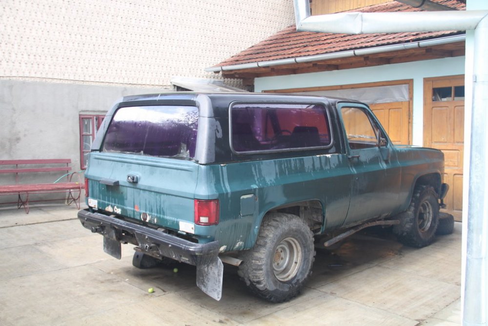

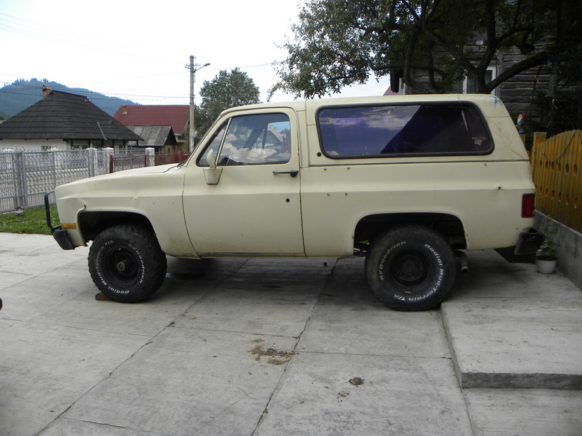

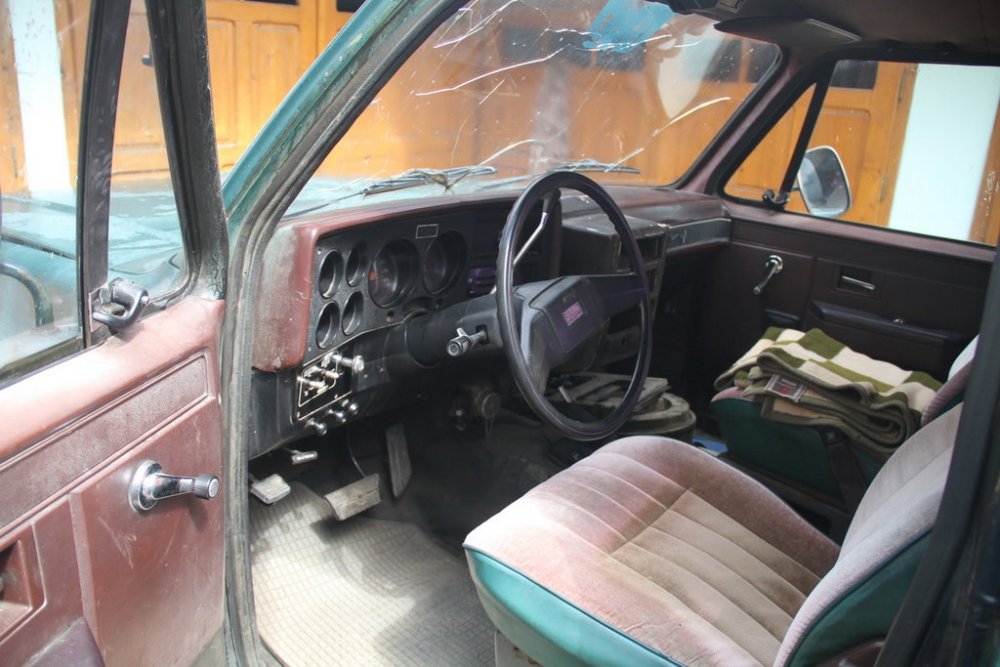

Alexxm Postat Octombrie 5, 2012 Partajează Postat Octombrie 5, 2012 Daca pe colegul GMK l-a mancat in f***, pe mine nu stiu unde m-a mancat. Dintr-o intamplare (ca prostie nu se mai poate spune) am ajuns posesorul a 2 buc Chevrolet Blazer M1009. Pesntru cine nu stie, este versiunea militara a lui K5. Motor de 6,2 diesel, una cu 60k mile si una cu 80k mile. Masinile au stat pe dreapta ceva timp (una 1 an cred si una cam 3). Ca si diferente semnificative, avem 2 alternatoare in loc de unul la k5, si un diferential LSD pe spate. In rest, nu am observat altele, dar nici nu am stat sa ma uit atent la un K5 (de unde sa il iei??). Prima masina a ajuns aseara la Bucuresti si am urcat-o in service, a doua ajunge in seara aceasta. Pun cateva poze din curte de unde le-am luat. Revin cu date si constatari saptamana viitoare, dupa ce le analizam. La prima strigare, am nevoie de: parbrize, geam spate, 1 electromotor 24V, filtru motorina, bujii, filtre, curele, kit inaltare (probabil), furtunele din motor...... si alte chestii de conform de pe un K5 normal daca gasesc. Planul este sa iasa o masina buna din cele 2, iar a doua ... mai vedem. Din pacate, locul din service alocat mie este ocupat cu FJ-ul... dar luni vopsim puntile (iar ca nu iesise bine) si pana miercuri o sa fie un sasiu complet care se poate muta usor. :banana Toyota FJ40 1979 "in reconstructie" Toyota Land Cruiser BJ73 1990 (VM) Chevrolet Suburban 1988 6.2 diesel 4x4 Link spre comentariu Distribuie pe alte site-uri Alte opțiuni partajare...

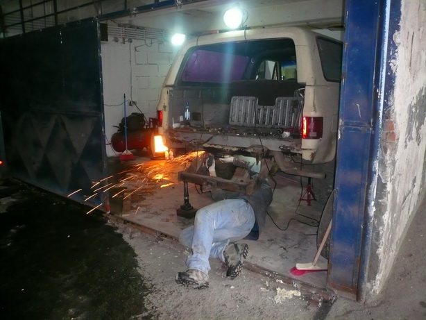

Alexxm Postat Martie 22, 2013 Autor Partajează Postat Martie 22, 2013 Re: M1009 eeeeehee a trecut ceva timp. Masinile au ajuns in Bucuresti prin octombrie parca. au stat pe un hol, in asteptare pana in decembrie, cand am inceput sa ne jucam la cel crem. Din pacate, pornea la sfert, statea pornit 5 secunde si se oprea. Am desfacut capacul de la pompa de injectie, am schimbat o mica garnitura acolo... a pornit iar la sfert....dar turata la maxim. deoarece pornea dintr-un bidon, am scos furtunele si s-a oprit. la repornire,.. a mers iar 5 secunde la relanti si s-a oprit. ::hl in decembrie am oprit proiectul din motive de mutare... si l-am reluat in februarie. pana vine solenoidul de la relanti si cu supapa de retur de la injectoare (cred ca peste 2 sapt) am lucrat si mai lucrez cand am timp la partea de tinichigerie, vopsitorie. Am dat jos carligul taranesc care era pe masina. era prins im 1423 de suruburi gigantice si ruginite, care au trebuit taiate cu flex-ul. am aruncat usa de la portbagajul spate ca era ruginita (masina tinuta cu geamul spart in ploaie!>!?!?!?!?) :uameni am scos parbrizul si am curatat rama lui. parbrizul nou a venit, asteapta montajul am scos scaunele si carpeta de pe jos... am gasit niste rugina.... ma gandesc daca sa o repar singur sau sa chem un tinichigiu.... vedem. scos rezervorul, aerisit conducte alimentare, curatat si vopsit rezervorul, pregatit de remontare. scos aripa dreapta fata (lovita) pt pus aripa de pe masina verde...daca nu gasesc sa cumpar una sh gata demontata indreptat podea portbagaj. mai trebuie peticita un pic. scos geamuri hardtop spre curatare folie. scos hardtop. pentru verificare stadiu chedere si vopsire. scos bord pt retapitat. urmeaza niste mici operatiuni de tinichigerie si pregatire de vopsit. in paralel va fi tapitat bordul (cica s-a mutat un tapiter in cladire la mine) intre timp... as avea nevoie de un mecanic bun pt motorul de 6,2 care sa vina la mine la garaj (zona barbu vacarescu). am aproape tot ce ar putea avea nevoie ca sa puna un diagnostic si ca il faca sa marga. de la piese pana la ustensile. ce nu avem, facem rost. plus ca acum, fara aripa stanga se ajunge usor la motor. daca aveti idee.... un link catre poz(n)e: https://plus.google.com/photos/108615996632070911097/albums/5858073435968279185 Alexx 0723.24.38.38 alexxm@gmail.com Toyota FJ40 1979 "in reconstructie" Toyota Land Cruiser BJ73 1990 (VM) Chevrolet Suburban 1988 6.2 diesel 4x4 Link spre comentariu Distribuie pe alte site-uri Alte opțiuni partajare...

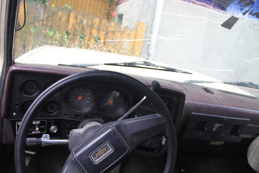

Alexxm Postat Iulie 26, 2013 Autor Partajează Postat Iulie 26, 2013 Re: M1009 Desi a trecut ceva timp (3 proiecte in lucru) si putin timp la dispozitie, am reusit sa scot pozele din aparat. Asadar, momentan, masina bej este partial dezmembrata, si arata asa: Nu am gasit poza, dar intre timp: - dat jos geamuri hardtop - dat jos hardtop - scos parbriz (era crapat) - scos acoperitoare bord (curatata si pregatita pt imbracat in piele) - spalat motorul cu solutie speciala (nu a iesit 100% perfect dar e mai bine) Au trecut cam 2 luni de cand am umblat la un surub la el... dar.... nu am un mechanic potrivit. Am vorbit cu cineva acum vreo 2 luni... dar..... traim in Romania. Am adus piesele pe care le-au considerat niste prieteni necesare... dar asteapta montajul si apoi trebuie pornita. Revin cu poze. Toyota FJ40 1979 "in reconstructie" Toyota Land Cruiser BJ73 1990 (VM) Chevrolet Suburban 1988 6.2 diesel 4x4 Link spre comentariu Distribuie pe alte site-uri Alte opțiuni partajare...
