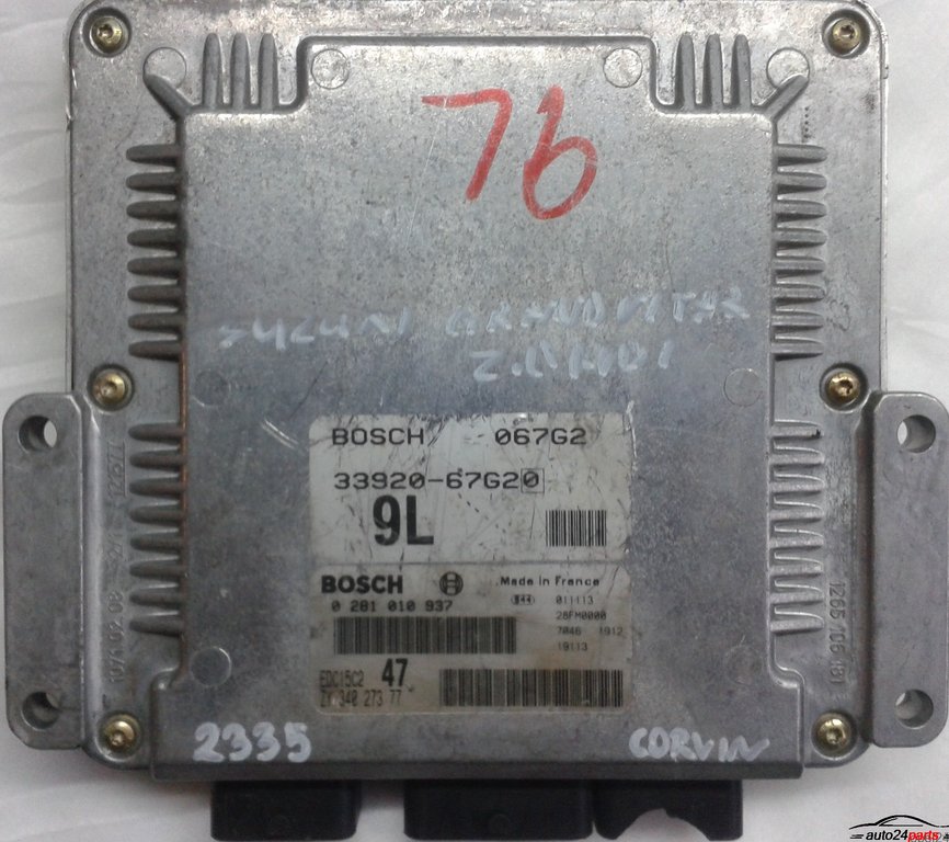

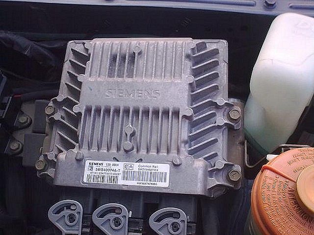

Teodor4x4 Postat Octombrie 16, 2012 Partajează Postat Octombrie 16, 2012 (editat) Re: Grand Vitara diesel transmisie automata Este 2.0 de 90 cp, nu ? Centralita Bosch sau Siemens ? Cu respect, Teodor. Editat Octombrie 16, 2012 de Teodor4x4 4x4, Way of Life ! Link spre comentariu Distribuie pe alte site-uri Alte opțiuni partajare...

danut Postat Octombrie 17, 2012 Partajează Postat Octombrie 17, 2012 Re: Grand Vitara diesel transmisie automata Este 2.0 de 90 cp, nu ? Centralita Bosch sau Siemens ? Cu respect, Teodor.[/QUOT ce-i centralita? Link spre comentariu Distribuie pe alte site-uri Alte opțiuni partajare...
Teodor4x4 Postat Octombrie 17, 2012 Partajează Postat Octombrie 17, 2012 Re: Grand Vitara diesel transmisie automata ce-i centralita? :h5 Cu respect, Teodor. 4x4, Way of Life ! Link spre comentariu Distribuie pe alte site-uri Alte opțiuni partajare...
mac01 Postat Octombrie 17, 2012 Partajează Postat Octombrie 17, 2012 (editat) Re: Grand Vitara diesel transmisie automata @ Teodor; Ai stat prea mult prin Spania. Acolo merge spus Centralita. @danut; Este vorba de computerul masinii sau mai pe romaneste calculatorul masinii, unitatea centrala, modul de comanda, etc....sau ECU. Editat Octombrie 17, 2012 de mac01 Link spre comentariu Distribuie pe alte site-uri Alte opțiuni partajare...
