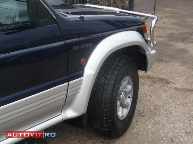

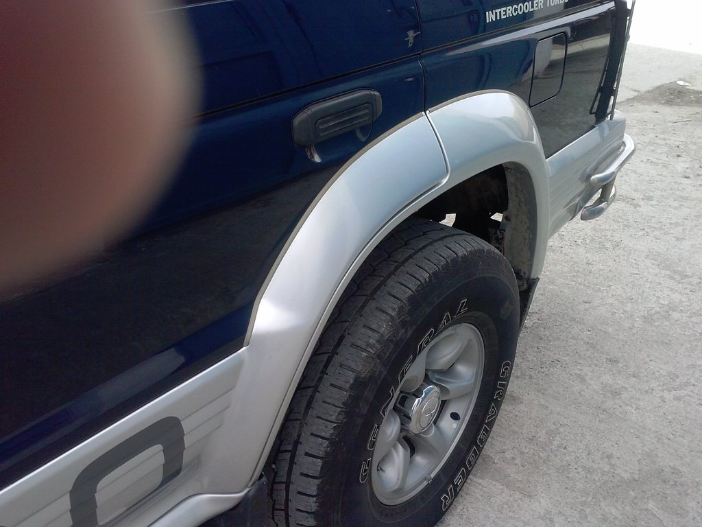

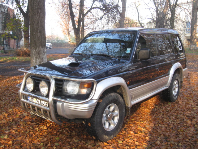

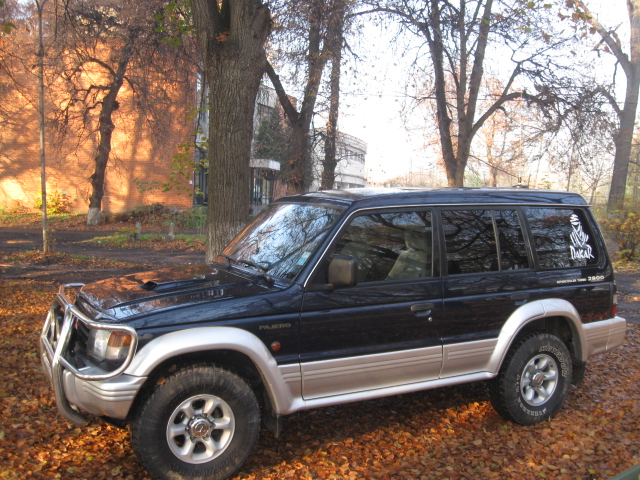

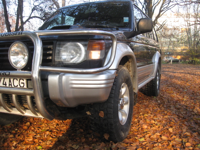

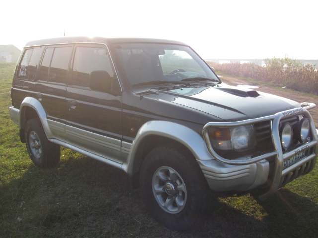

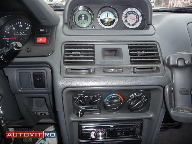

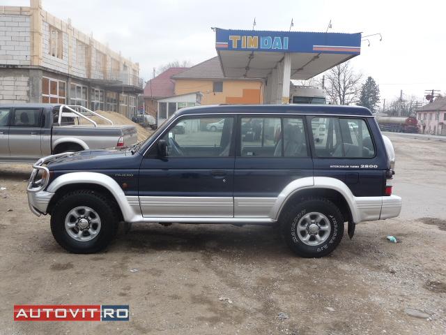

ursuletz_82 Postat Octombrie 7, 2012 Partajează Postat Octombrie 7, 2012 Salutare tuturor.Am revenit la 4x4 cu un Pajero LWB 2,8 an 1996.Pt.moment am doar pozele aferente anuntului. DEFECTE: -far stg crapat (nu se vede) -parbriz crapat -turometru nu functioneaza -geam stg spate nu coboara -clinometru face zgomot asemeni unor greierasi iar uneori se blocheaza. -telescoape spate.....lipsesc mai degraba,sunt slabe rau de tot -in 4x4 la treapta a doua de 4x4,fara reductor in frana de motor daca apas si las ambreiajul face un clik clik,are ceva joc moment in care mi se aprinde si ABS.Dupa ce schimb modul de functionare se stinge,masina merge OK. -masinutza cu cele 4 roti in bord,imi palpaie cateodata cele din fata chiar daca merg 4x2.Vine de la maneta de schimb deoarece am schimbat in mers pe 4x4 apoi am decuplat si nu s-au mai aprins.Maneta e putin desfacuta,am simtit ca are un filet sub husa si nu resusesc sa o infiletez. -fum negru la talpalit -150km/h pe autostrada si treapta 4 pana la 120.Daca circul mai turat acesta dispare. ASPECTE POZITIVE/Dotari functionale: -AC merge suficient la vara probabil mai cere freon -trapa -incalzire scaune,scaunele sunt cu telescop ( ca si la regretatul 3.o benzinar) -4x4 treptele(in afara de problema de mai sus),blocantul,inclusiv reductor -cauciucurile pt.moment sunt ok desi sunt numai Matador -fara rugina sau sparturi pe la aripi,rezervor spate,sasiu -fara batai planetare,directie..etc -S M H functioneaza foarte bine,cu siguranta cand voi schimba telescoapele va fi si mai bine -interiorul in stare buna,fara rupturi crapaturi. Cam asta este "bihoreanul" pe care l-am aciuat la casa.Actele sunt ok,fiscal,fisa stampilata.... Voi reveni cu eventuale probleme,poze noi si modificari cand se vor face.Pt moment intra intr-o revizie generala,schimb ulei filtre amortizoare verificat ulei grupuri schimbat apa cu antigel,si telescoape bineinteles,parbriz schimbat.Montat 2-3 halogeni a 100W dupa bull-bar pe bara.Folii fata/spate.Si...caut ceva,cum sa va explic?! parasolar din acela reglabil din plastic (cred) la parbriz am vazut la multe aduse diin GB,NL in special la Patroale si Pajero. Multumesc pt atentie!:cl In Romania LEGEA E BARIERA:-peste care trec dulaii- pe sub care trec cateii- in fata careia stau PROSTII ! Link spre comentariu Distribuie pe alte site-uri Alte opțiuni partajare...

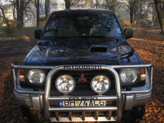

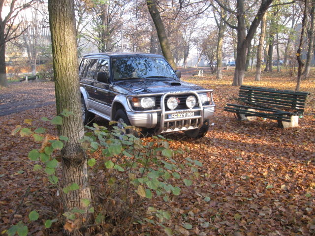

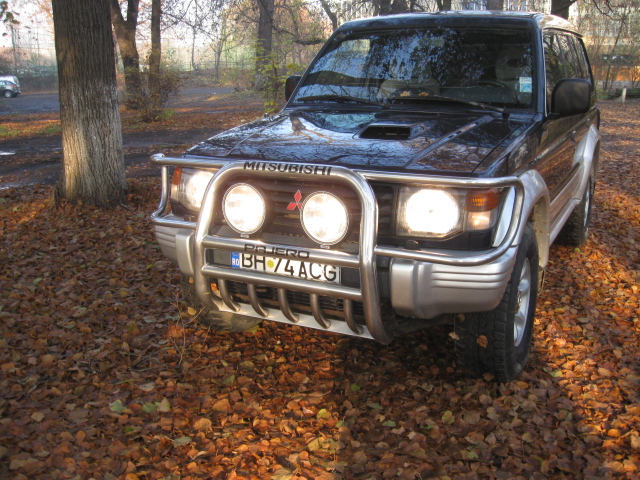

ursuletz_82 Postat Octombrie 11, 2012 Autor Partajează Postat Octombrie 11, 2012 Re: "Bihoreanul" de 2,8 LWB Azi mi-a venit prin curierat un far stg. si clinometru,dobandite prin amabilitatea unui coleg de forum de la SB. S-au foliat geamurile/fata spate cu folie omologata S-au comandat telescoape spate SACHS-heavy duty(cred) noi(375 ron).Second gasisem ceva si reglabile la SB.Acu....omul nu e din comunitatea noastra,cine stie,loterie.Am renuntat,si pt.moment le schimb doar pe cele de pe spate. Doi halogeni pt bullbar am ochit deja,urmeaza sa comand de la colegul Andrei_VL setul acela de 4 halogeni prinsi pe placa de plastic,stil lanterna o sa-i montez pe pavilion. Saptamana viitoare voi schimba uleiul,filtrele si montat halogeni si telescoape,statie Storm Tornado 40W Parbriz am gasit NOU la Sangeorgiu de MS. cu montaj inlcus 400 ron.....si cu parasolar.Eu zic ca nu e muult.....dar mai ramane deocamdata asa. In Romania LEGEA E BARIERA:-peste care trec dulaii- pe sub care trec cateii- in fata careia stau PROSTII ! Link spre comentariu Distribuie pe alte site-uri Alte opțiuni partajare...

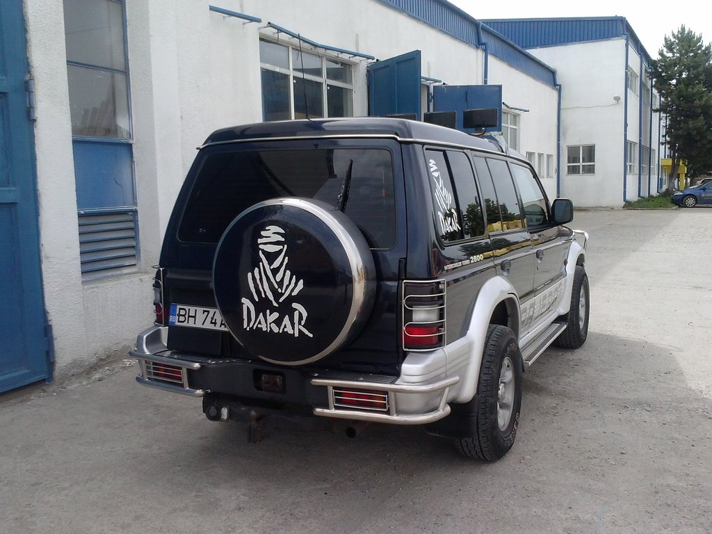

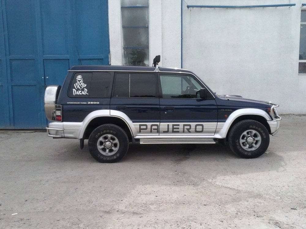

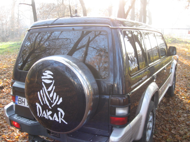

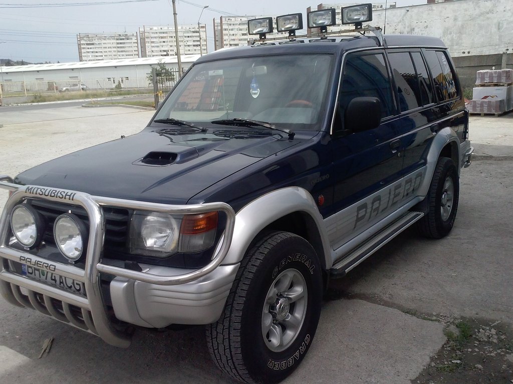

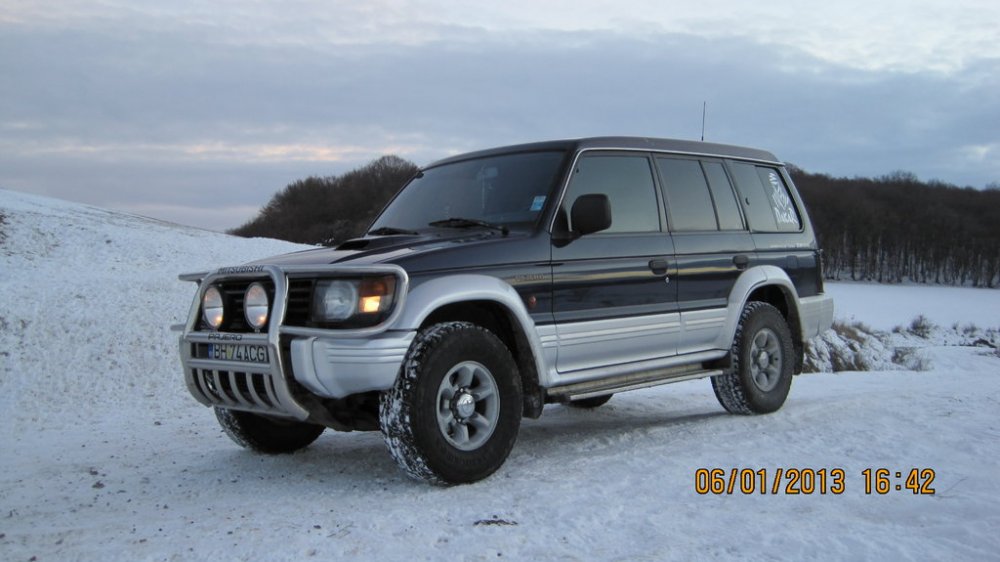

ursuletz_82 Postat Noiembrie 20, 2012 Autor Partajează Postat Noiembrie 20, 2012 Re: "Bihoreanul" de 2,8 LWB Cam asa arata dupa.....''schimbarea la fata''.ce n-am reusit din lista : -sa schimb parbrizul -turometrul nu functioneaza deoarece a fost schimbat alternatorul cu unul mai vechi si nu are de unde sa ia impulsul -fumul persista insa nu asa tare ca inainte.Am schimbat diuzele la injectoare. Ce am reusit sa fac: -schimbat telescoape spate SACHS HEAVY DUTY,pe fata sunt reglabile si nu se cer a fi schimbate -ulei +filtre+ gresat toata masina -verificat ulei cutie,grup -contacte incalzire scaune -montat halogeni 2x100W -folie omologata fata/spate -schimbat clinometrul,plus beculete -schimbat antigelul -schimbat diuze injectoare -stickere DAKAR,vazusem si am zis la urmatorul imi pun si eu -verificat directie,reglat geometrie roti -montat statie STORM 30-40W putere de iesire -schimbat far stg.fata Sper ca nu v-am plictisit. In Romania LEGEA E BARIERA:-peste care trec dulaii- pe sub care trec cateii- in fata careia stau PROSTII ! Link spre comentariu Distribuie pe alte site-uri Alte opțiuni partajare...

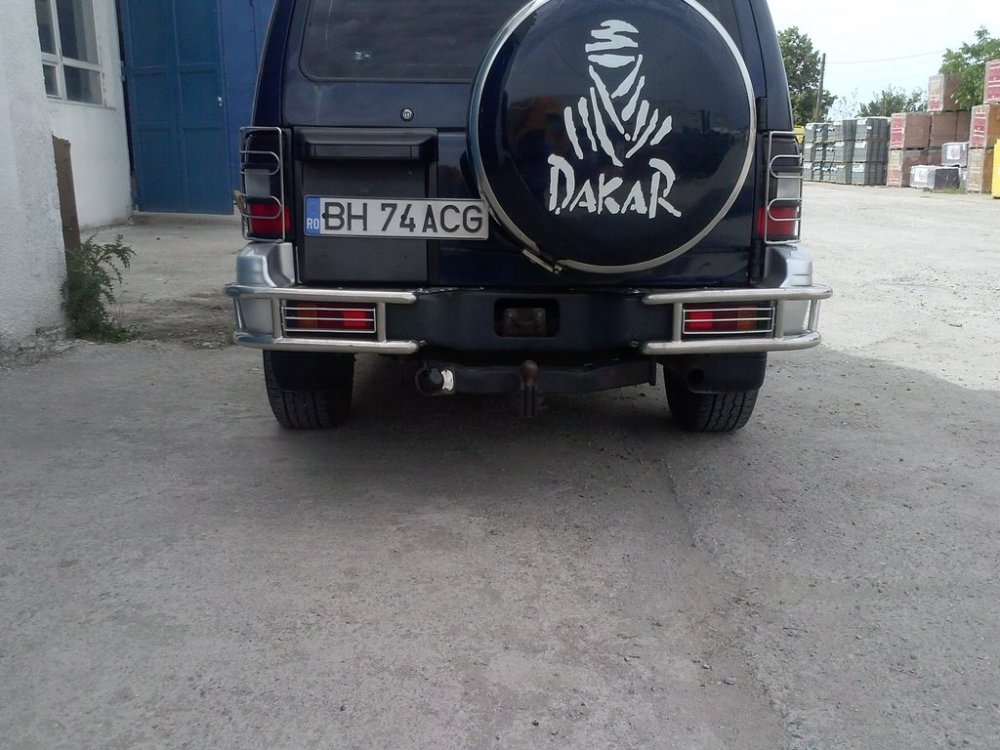

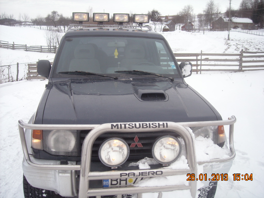

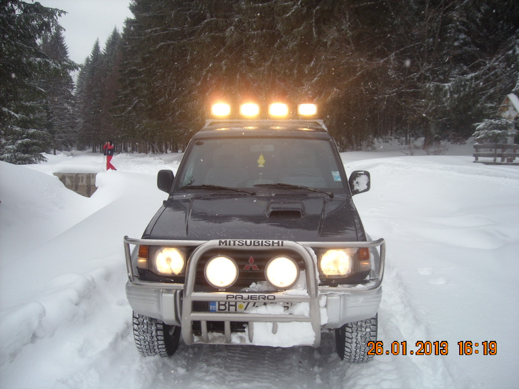

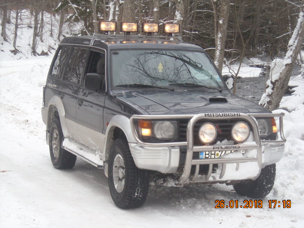

ursuletz_82 Postat Ianuarie 27, 2013 Autor Partajează Postat Ianuarie 27, 2013 Re: "Bihoreanul" de 2,8 LWB Bara confectionata in regie proprie.Montat arcuri noi pe spate. In Romania LEGEA E BARIERA:-peste care trec dulaii- pe sub care trec cateii- in fata careia stau PROSTII ! Link spre comentariu Distribuie pe alte site-uri Alte opțiuni partajare...

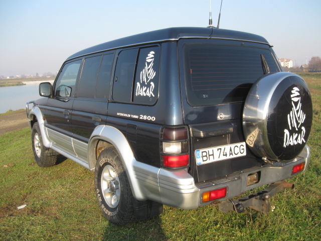

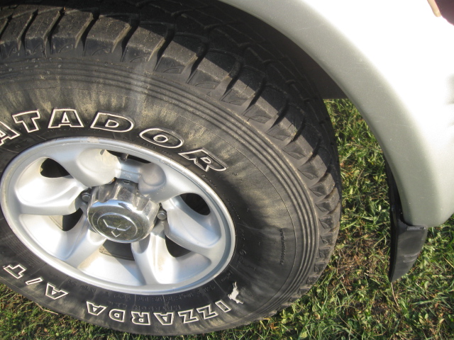

ursuletz_82 Postat Mai 29, 2013 Autor Partajează Postat Mai 29, 2013 Re: "Bihoreanul" de 2,8 LWB Revizia efectuata,ulei Aral 10W40,filtre MANN,gresat toata masina,suflat cu parafina,ulei impotriva ruginii. Parbriz nou,flanse 50mm de la ''House4x4",coltare stopuri bara de la Jighi. Poze facute azi. In Romania LEGEA E BARIERA:-peste care trec dulaii- pe sub care trec cateii- in fata careia stau PROSTII ! Link spre comentariu Distribuie pe alte site-uri Alte opțiuni partajare...
