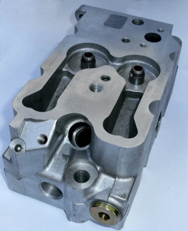

Le-am primit si impresiile sunt urmatoarele:
Am investit cam 8 ore de munca in curatarea traseelor de admisie si evacuare cu un biax micut, a fost nevoie neaparat de asa ceva din cauza unor muchii aiurea ramase de la prelucrarile lor si a micilor defecte in turnare. Oricum, traseele de admisie si evacuare par foarte ok, poate o idee mai bune decat standard.
Dupa alea 8 ore inca vreo 4 pentru curatarea zgurei din canalele de racire si tot a mai ramas ceva.

Da, eu vin cu actualizarea...nu se incing, dar nici pistoanele nu scapa intregi. Rezumat: antecamera cazuta, piston busit, chiulasa terminata. Noroc ca am ajuns acasa din concediu...voi reveni cu poze...
De evitat Apaz Madrid. Conform unui norvegian, acum cam 2 luni Alejandro nu raspundea la emailuri.

Turnate prost, pline de zgura de la turnare (care cred ca mi-a ciufulit termoflotul, prea mare coincindenta imediat dupa ce le-am pus s-a dus termoflotul, desi le-am spalat pana mi s-a acrit), camere de precombustie presate anapoda, material MOALE (suruburile de chiulasa stranse corect au facut urma in chiulasa).

Vin chele. Trebuie sa-ti cumperi tu singur suruburile de chiulasa, simeringuri de supape, sa muti supape si arcuri de pe cele vechi.
Cand am trimis pozele, pareau surprinsi. Ca si cum nu ar fi trecut printr-o verificare inainte sa le trimita.
OEM si gata.
