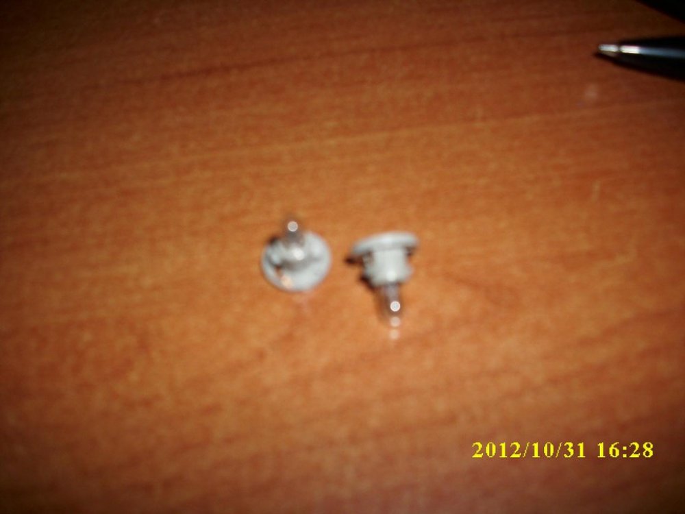

CarDriver Postat Noiembrie 1, 2012 Autor Partajează Postat Noiembrie 1, 2012 (editat) Re: Incalzire scaune ? Desi Optimus m-a prevenit, m-au mancat degetele si am desfacut consola cu busola. Acum daca stie cineva codurile sau unde gasesc beculete conform celor din poza? ... Multumesc. Editat Noiembrie 1, 2012 de CarDriver Link spre comentariu Distribuie pe alte site-uri Alte opțiuni partajare...
Tavi D. Postat Noiembrie 1, 2012 Partajează Postat Noiembrie 1, 2012 Re: Incalzire scaune ? Nu sunt foarte clare pozele, dar ar trebui sa le poti scoate din soclu si sa le gasesti la orice magazin de electrice. [sIGPIC][/sIGPIC] Link spre comentariu Distribuie pe alte site-uri Alte opțiuni partajare...
Alin Postat Noiembrie 1, 2012 Partajează Postat Noiembrie 1, 2012 (editat) Re: Incalzire scaune ? Nu sunt foarte clare pozele, dar ar trebui sa le poti scoate din soclu si sa le gasesti la orice magazin de electrice. Exact , mai toate magazinele mai serioase de piese au becuri dintr-alea. Editat Noiembrie 1, 2012 de Tavi D. Link spre comentariu Distribuie pe alte site-uri Alte opțiuni partajare...
CarDriver Postat Noiembrie 1, 2012 Autor Partajează Postat Noiembrie 1, 2012 Re: Incalzire scaune ? Multumesc Tavi si Alin. Becurile sunt f. mici (inaltime max.10 mm si 4 mm diametru beculet). In plus e greu de scos beculetul (nu imposibil, insa aproape se distruge soclul ... nici eu n-am facut mecanica fina in schimb!) Am gasit beculete de 20 mm si 6 mm grosime ... dar is prea lungi! Mai incerc. Link spre comentariu Distribuie pe alte site-uri Alte opțiuni partajare...
alexei Postat Noiembrie 1, 2012 Partajează Postat Noiembrie 1, 2012 Re: Incalzire scaune ? nu se vad bine becurile in poze :( becuri din astea cu socluri mai speciale gasesti in Buc la Al Padrino. La mine la Nissan am desfacut bordul ca nu imi mai mergeau luminile de la clima - si acolo am la fel niste becuri cu socluri ciudate. DAR se puteau scoate becurile din socluri daca desfaceai sarmele lor de contact (munca de chinez batran... :old ) si am bagat in loc becuri echivalente / leduri care au mers la dimensiune si le-am impletit la loc sarmele pe socluri. Sper ca ai inteles ce am vrut sa spun Link spre comentariu Distribuie pe alte site-uri Alte opțiuni partajare...
CarDriver Postat Noiembrie 1, 2012 Autor Partajează Postat Noiembrie 1, 2012 (editat) Re: Incalzire scaune ? Merci, Alexei! Bine zis ... munca de japonez mai degraba! ... doar in miniaturi nu-i intrece nimeni :sh2:sh2 ! Da, pozele lasa de dorit! ... o sa incerc sa le refac, dar ca idee si imagine am gasit ceva similar Bec T1 1/4W 12V R509TBDK, asta are soclu negru ... ale mele sunt gri in schimb! ... poza si o lista, cred utila si pentru altii am gasit intamplator aici http://www.hasmar.ee/productPics/0ctMlN_R509TDBK.JPG http://www.hasmar.ee/index.php?main=252&productCat=153&page=100&sess=361b837c331e691adad3219dda5e75da http://www.ringautomotive.co.uk/product_list.asp?cat1=1&cat2=44&cat3=1&order=&records=12 Te-am inteles si iti multumesc de sustinere :tk deoarece cred ca voi proceda ca tine ... sa gasesc ceva similar si sa-i iau becul sau sa gasesc led ... in schimb sa gasesc un japozez va fi mai dificil! :ha: :uameni Editat Noiembrie 1, 2012 de CarDriver Link spre comentariu Distribuie pe alte site-uri Alte opțiuni partajare...
alexei Postat Noiembrie 6, 2012 Partajează Postat Noiembrie 6, 2012 Re: Incalzire scaune ? eu am cumparat becurile alea de la un magazin de pe str Maica Domnului din BUC, unde sunt multe magazine de electrice / electronice. pretul a fost derizoriu, comparativ cu ce se cere pe la magazinele de auto. Daca desfaci acolo, si reusesti sa scoti un bec macar, ii faci o poza de calitate buna, si imi spui parametrii lui, pot sa incerc sa ma uit eu pe la magazinele alea - daca nu aveti si voi pe la voi ceva magazine de astea de electronice. sau macar spune-mi exact codul becului, si ma uit si la magazinele astea de auto care ar putea sa aiba asa ceva Link spre comentariu Distribuie pe alte site-uri Alte opțiuni partajare...
CarDriver Postat Noiembrie 6, 2012 Autor Partajează Postat Noiembrie 6, 2012 Re: Incalzire scaune ? Multumesc mult Alexei. :we Posibil sa o fi rezolvat. Am gasit niste becuri de bord de pe la VW LT. Urmeaza sa demontez iar consola si sa fac si niste poze cumva. Revin cu amanunte dupa "operatie"! :ft :pr1 Link spre comentariu Distribuie pe alte site-uri Alte opțiuni partajare...

spooky Postat Noiembrie 15, 2012 Partajează Postat Noiembrie 15, 2012 (editat) Re: Incalzire scaune ? Iluminare busola ? Salutare. Eu am schimbat singur becurile de la busola. Becurile le-am luat de la reprezentanta Mitsubishi de pe Metalurgiei. Au venit pe comanda in cateva zile, nu au fost ieftine, dar nici extraordinar de scumpe. Cred ca mi-am luat si rezerver, dar pana acum nu s-au ars. Daca vrei, pot sa caut punga lor, cred ca o mai am, si sa iti dau exact codul lor. PS: Am gasit codul acestora: MR283314 BULB, CONSOLE METER Codul celorlalte becuri e MR308931 Spor la cautat! Editat Noiembrie 15, 2012 de spooky Mitsubisji Pajero Sport 2.5TD din 2003 YO3INP Waze.RO Link spre comentariu Distribuie pe alte site-uri Alte opțiuni partajare...
CarDriver Postat Noiembrie 19, 2012 Autor Partajează Postat Noiembrie 19, 2012 (editat) Re: Incalzire scaune ? Iluminare busola ? Buna, dragi colegi de forum, @DLI: Multam'fain ... e inca pe agenda!... caut o schema electrica momentan... @ASTRAL: Merci pentru completare!...de la una, am ajuns la doua "bube" si discutia a mers pe becuri mai mult...acu sa incep si pe incalzire sa vad ce are ... daca nu vine vara pana atunci! @SPOOKY: Multumesc pentru informatii si raspuns ... codurile prind bine si pe viitor, caci banuiesc ca se vor mai arde pe parcurs, nu neaparat la mine... Pe baza colegilor de forum am reusit iluminarea busolei si a ceasurilor din centru ... poze n-am reusit sa fac in acel moment, aparatul foto facand "figuri" ... am achizitionat becuri cod 89901176 de 1.2w, apoi le-am "implementat" in soclurile vechi dupa ce le-am scos becurile arse (e ceva de migaleala la acest capitol) ... insa rezultatul fiind ok, am uitat tot ce-am "patimit"... Multumesc tuturor pentru ajutor si intelegere ... Lucian Editat Noiembrie 19, 2012 de CarDriver Link spre comentariu Distribuie pe alte site-uri Alte opțiuni partajare...
