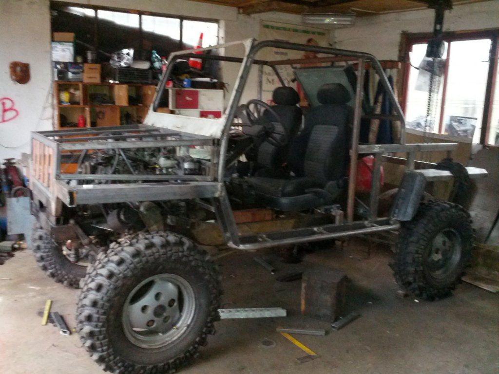

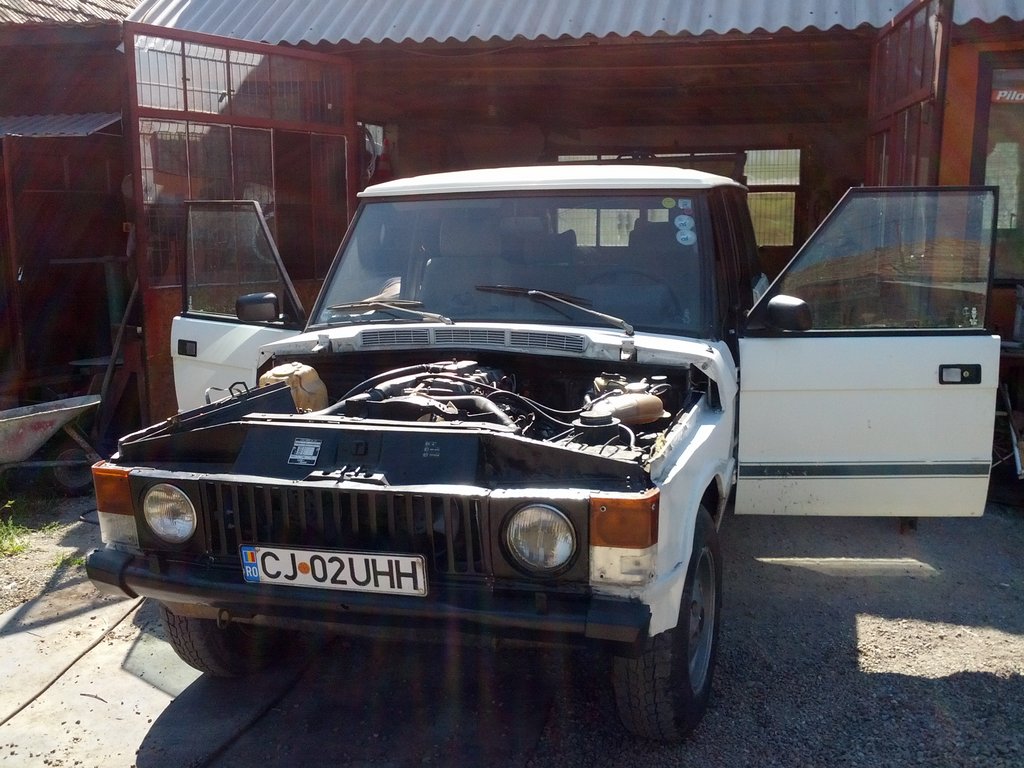

Salutare, baieti!!! Am o mare rugaminte si de asemenea o mare nelamurire! De la inceput tin sa subliniez ca nu am atat de multe cunostinte legat de mecanica(asa cum citesc despre voi). Timid incerc sa modific un Range, sunt undeva la 40% cu munca si ma chinuie un gand mare-cum naiba sa fac sa montez un troliu mecanic pe Renge? Se poate? Masina e modelul 95, motorizare 2,5 litrii!!! O sa pun si cateva imagini cu asa zis-ul proiect, sunt sigur ca imi puteti da multe sfaturi!!!! Multumesc!!!!IMG_20121015_175249.thumb.jpg.9701b7442040832564523011b6cd0a59.jpgIMG_20120905_142546.thumb.jpg.4798680176d223c87a47593f5da68454.jpg

Ar fi fost foarte util (datorita multiplelor configuratii la RR) sa ne zici si modelul cutiei de transfer care echipeaza acaretul tau.
In cazul in care e vorba de LT230, arunca un ochi aici: http://forum.club4x4.ro/showthread.php?71445-Troliu-mecanic-Fairey-525
Este exact ceea ce-ti trebuie iar vanzatorul stie sa-ti explice ce si cum trebuie facut.
Bafta la constructie!

Am incercat sa-mi dau seama din pozele pe care le-ai pus ce motor si cutie de viteze ai, dar nu se vede prea bine. Ai motorul VM 2.5 turbo diesel? Ar trebui sa pui o fotografie cu cutia de transfer si ne putem da seama de model. PTO-ul (power take off - priza de putere) se monteaza pe cutia de transfer la modelul LT 230 si nu pe cutia de viteze, asa ca nu conteaza pe ce motor a fost montat, ci pe ce cutie de viteze. Exista mai multe modele de PTO-uri ce se pot monta pe LT230 si poti alege daca montezi troliul in fata sau in spatele masinii. Deasemenea, troliile au fost desenate special pentru a avea intrarea cardanului pe partea care trebuie si sensul de rotatie regulamentar.
