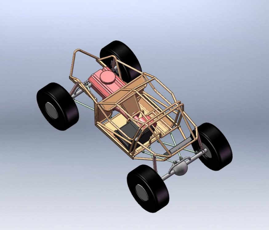

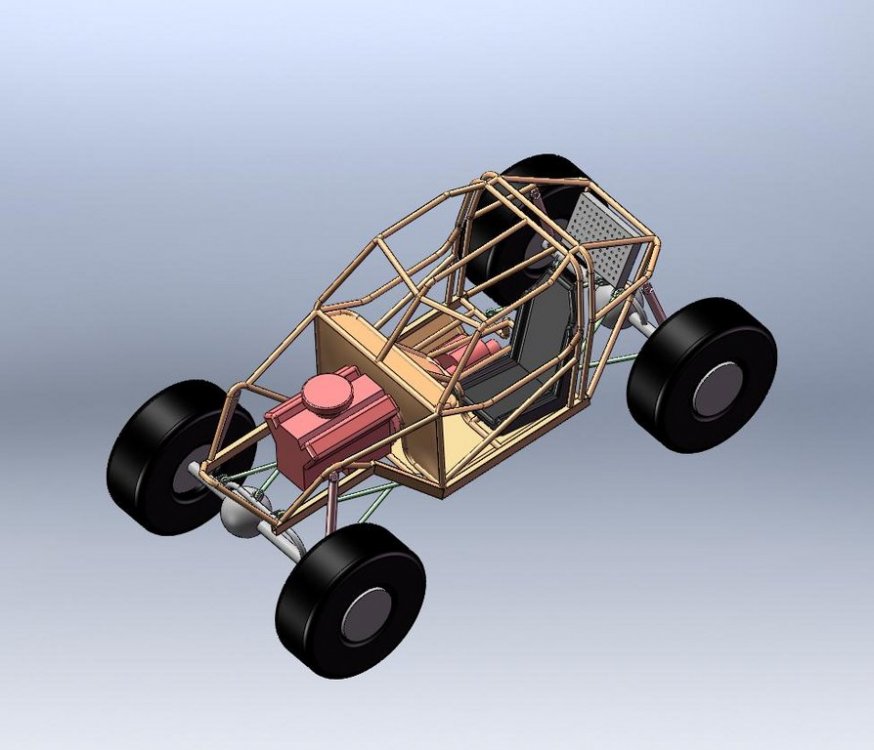

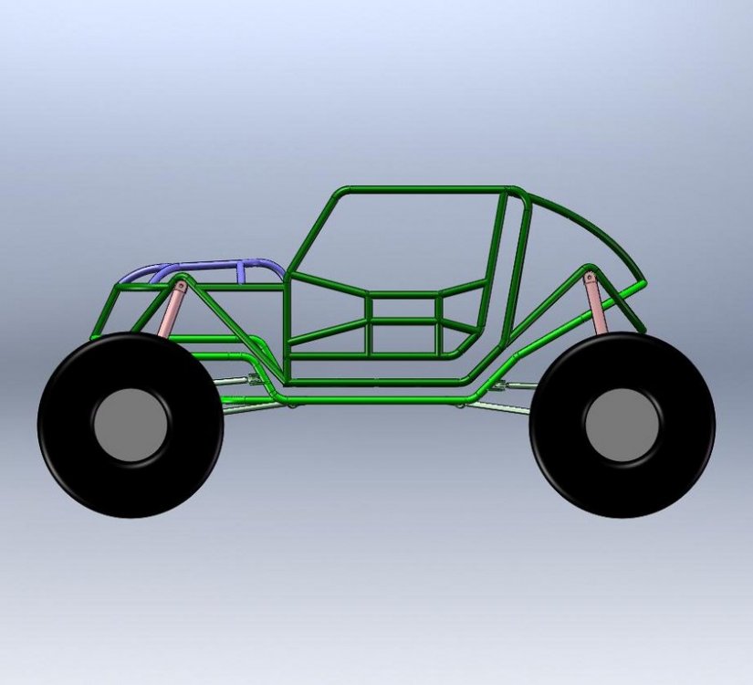

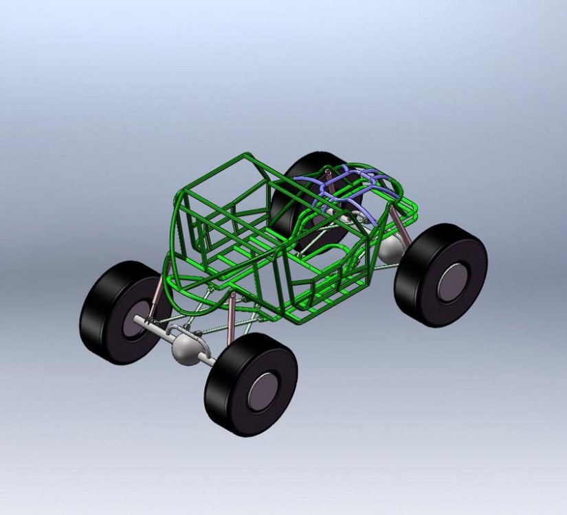

dupa cum scrie si in topic amu ceva timp m-am hotarat sa ma apuc sa fac un buggy
cam multe socoteli cam multe idei si cam prea multi bani de investit dar daca te mananca pe icre te mananca asa ca m-am apucat sa desenez schite peste schite ca sa ajung intrun final la nimic :))) dar cum ideea e inca in picioare am adus la un final doua schite pt eventuale masinute de calarit :))

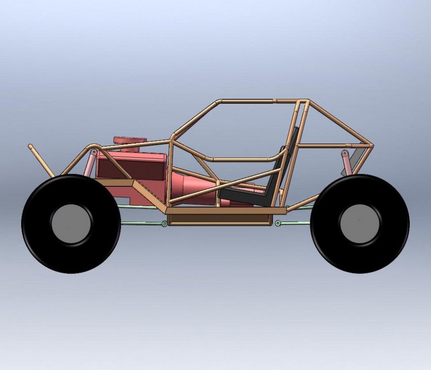

prima masinuta
IMG_0007.thumb.jpg.dcf1f2baca562d5d1bb86232a9fe6b61.jpgIMG_0004.thumb.jpg.741f8e1347a5e2c8de61749053c045d0.jpgIMG_0013.thumb.jpg.e424095efe148208e02bc46ede70a8dd.jpg

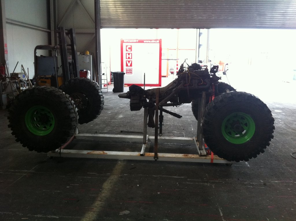

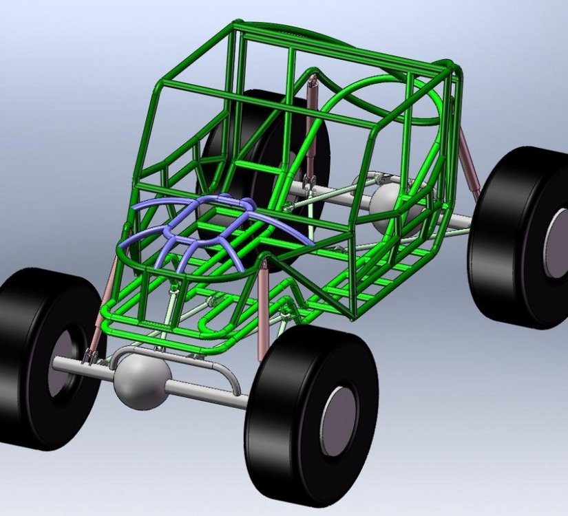

a doua masinuta
IMG_0459.thumb.jpg.4ee0c131ae6c2a2bd5574b35e6f3f01a.jpgIMG_0458.thumb.jpg.6cc99ef09ebf22f1222f429353f71737.jpgIMG_0455.thumb.jpg.4eae75e0f613ea7d5ac104d00d057b05.jpg
astea fiind spuse m-am apucat sa caut piese idei pt piese si sculele necesar pt ami face munca cat mai usoara
asa ca am ajuns la un compromis si pe el raman in continuare
toata masina pleaca dupa parerea mea de la cauciucuri asa ca leam gasit si leam luat find de 40/18/16,5
deorece pt asa cauciucuri trebe si ceva axe sanatoase am gasit si cumparat o pereche de axe
axa fata :dana 60 king pin full flout 35 spini interior 35 splin exterior cu detrot locker ca blocant, frana disc ,4,56 in grup
axa spate : GM 14 bolt standard frana tambur schimbat ulterior cu disc ,4,56 in grup iar blocant detroit locker
la asa caucioace trebe motor asa ca am cumparat magaoaie de motor de 5,7l cu vreo 280 de caluti si vreo 400 Nm , dupa motor am legat o cutie de viteze TH 350(tine destul de bine un small block) iar dupa cutie am agatat un np205 care ulterior lam modificat un picut si iam pus un twin stick
ca toata masina sa se miste sexos am socotit la fiecare colt cate un air shock de 16 toli travel cu 2,5 toli in diametru
cam asta e baza dupa parerea mea asa ca am mai cumparat cate una alt care trebuiesc montate
unibaluri 16 la numar ca fata spate vin 4 linkuri
piston hidraulic de la psc cu o singura iesire ca e la moda
orbitrol tot de la psc cu coloana volan si volan cu disconect ca sa am destul loc sa ies din masinuta
doua pedale frana cu tot cu pompa de la wilwood ca vreau frana fata spate independente
o gramada de teava trasa OL 52 de 42,4 cu 2,6/3,2 grosime si inca o gramada de prostii care mior fi necesare mai mult mai mai putin de parcurs
ca materie tehnica am ajuns la urmatoru compromis
masina o sa aiba 2,9m intre axe , 1,9 inaltime totala , 65 cm burta , iar in moment are exact 2,22 exterior cauciucuri ,cam lata dar sincer nu ma prea deranjeaza momentan
greutate estimata teoretic pana in mometul actual este undeva la 1650 kg
cam astea fiind spune o sa incerc sa pun ceva poze de la diferite stagii de pe parcurs
cum am doua desene am si inceput doua masini asa ca stati pe faza :)))

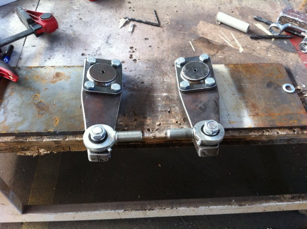

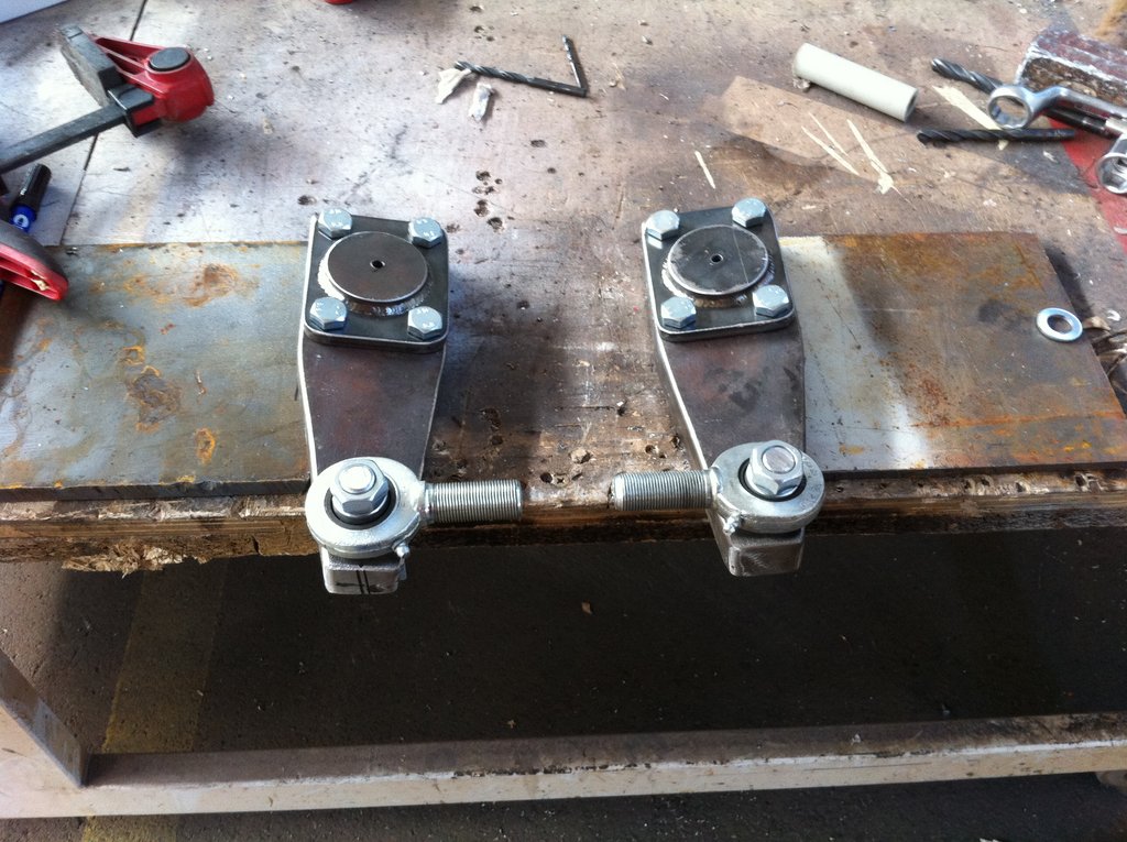

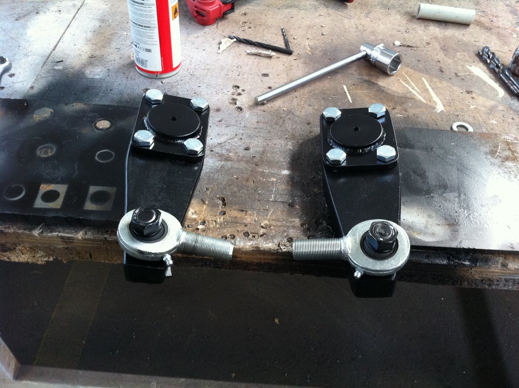

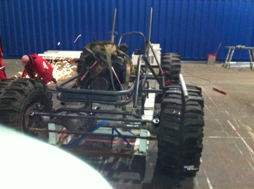

dupa cateva socoteli am inceput munca :)

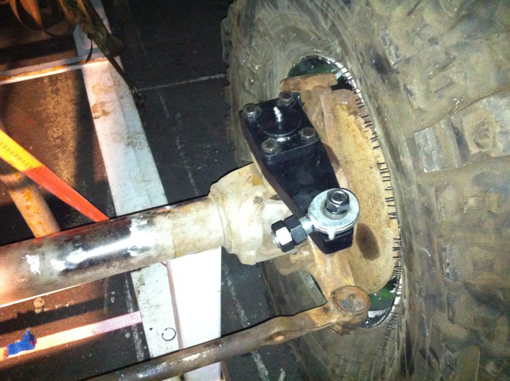

am inceput in a fabrica high stering-ul pt puntea fata
IMG_0127.thumb.jpg.02b201e31cd3c606a1ac768b6b72bf73.jpgIMG_0130.thumb.jpg.b6791ca66a001aa9ecef072a7779a3bd.jpg
IMG_0187.thumb.jpg.81bce1287a3826bcdfec52f0bb111c82.jpgIMG_0174.thumb.jpg.7eb5595a2b9bad4309d9f8e8482b51a5.jpg

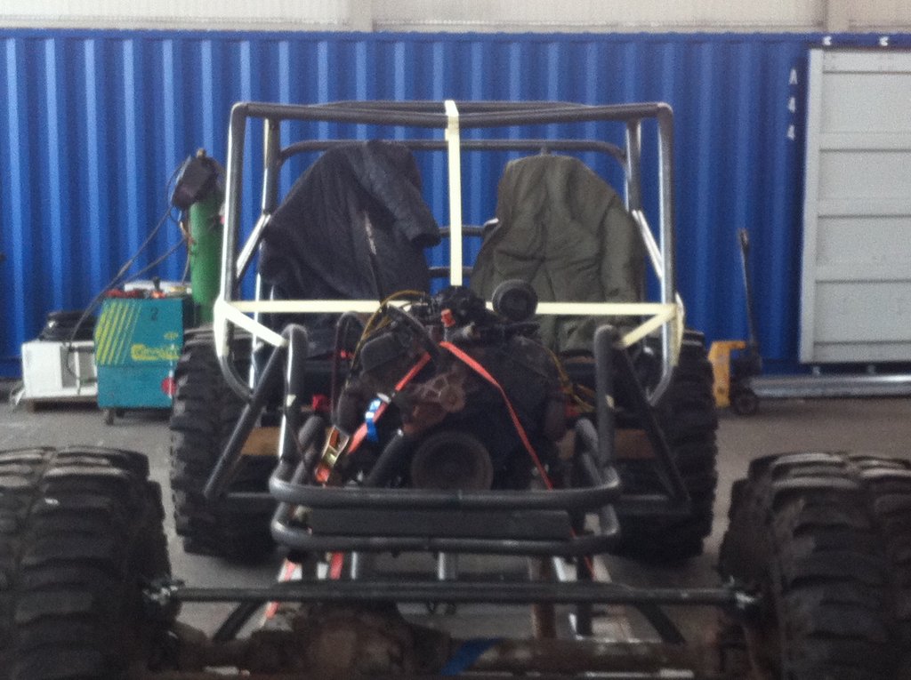

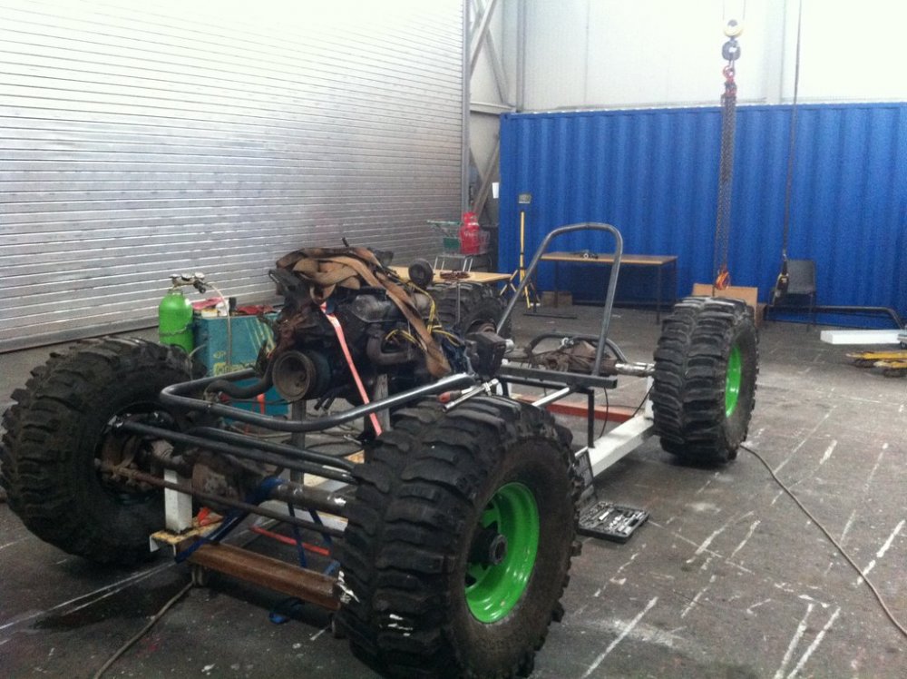

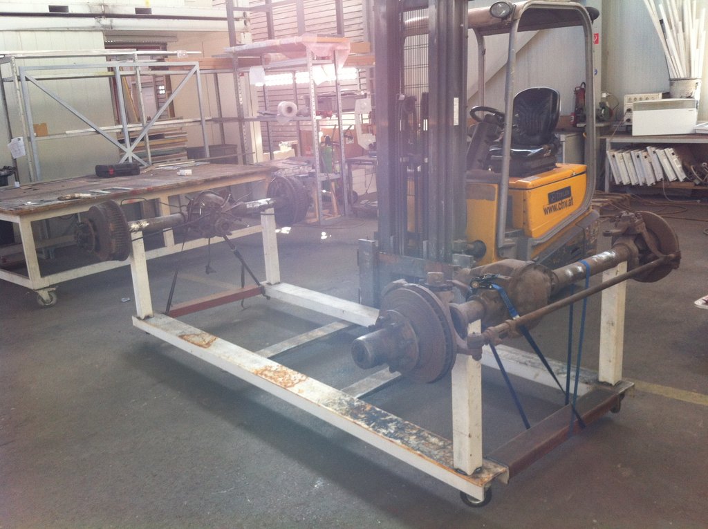

si pe urma mam apucat sa fac un suport sa pot misca ``masa ``de lucru pe care am pus puntile si motoru la distanta care trebuie
IMG_0092.thumb.jpg.4fb88f4a0189faabadedbb749f0bfc9a.jpgIMG_0177.thumb.jpg.086a46af718917276886dd506d416e55.jpg

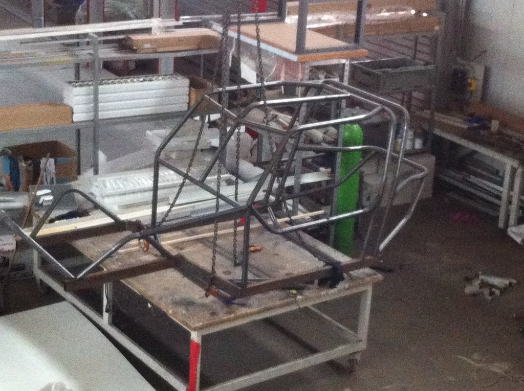

si uite asa am inceput sa indoi tevi una cate una cu sau fara vreo idee
Editat de romihd

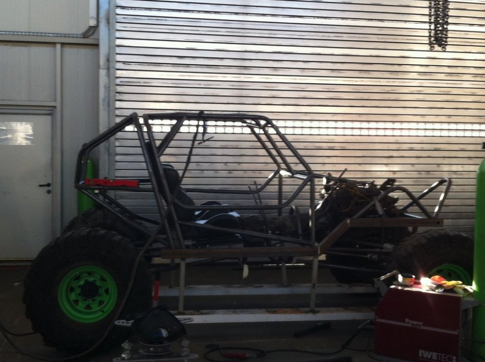

dupa ce nu am mai avut idei pe unde sa trag teava am mai tras cate o banda pe ici pe colo :))
IMG_0230.thumb.jpg.86bbf3e769e90477b9935aca6929c1c8.jpgIMG_0219.thumb.jpg.bcf3ce11ffcb8b5cb5a39ca66a63a0ee.jpg
si uite asa dupa ce miam batut capu ce si pe unde sa mai fac cate ceva am abandonat proiectu :))) dar nu lam uitat ,asa ca momentan este in asteptare :))

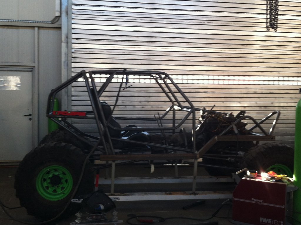

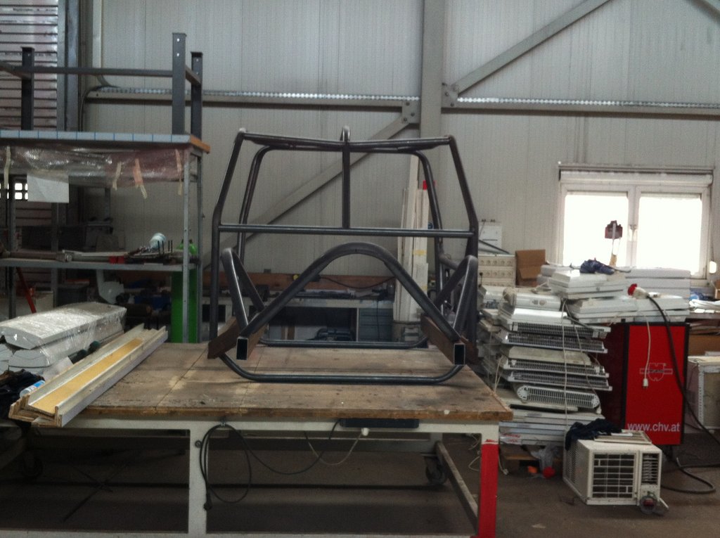

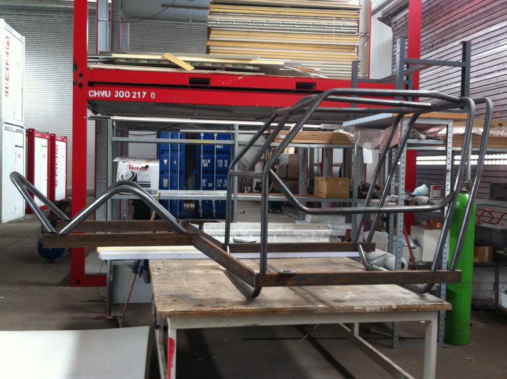

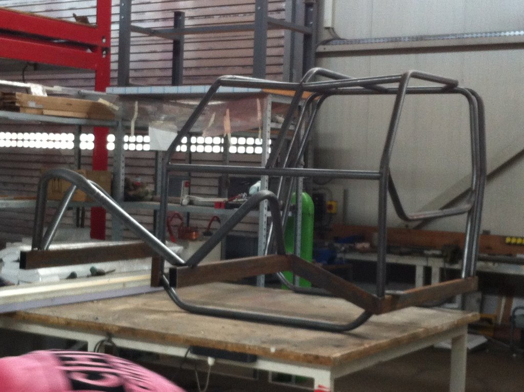

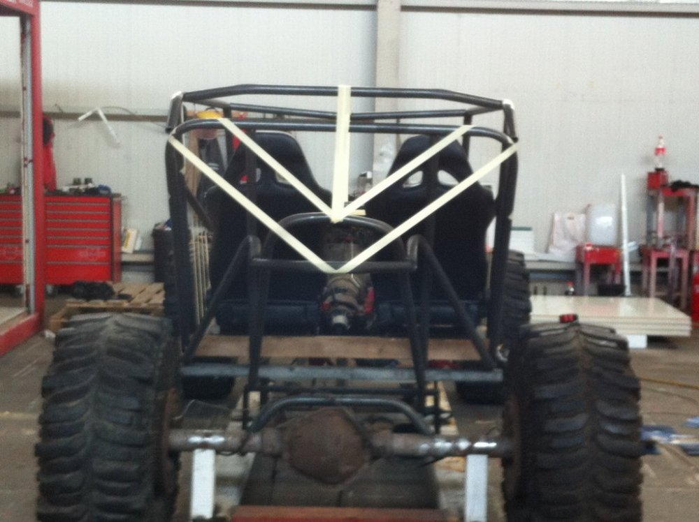

asa ca incepem cu caroseria numaru doi , sau masina numaru doi
si uite asa am inceput caroseria
IMG_0486.thumb.jpg.589541faa3c5331fbc36225382c042c4.jpgIMG_0485.thumb.jpg.3b23a75b7c2e28d5e23ef137ed07c78e.jpgIMG_0481.thumb.jpg.7f3ed08de7e2727454b747bb21e7065a.jpgIMG_0489.thumb.jpg.f43cbc64dd9ea5b6145ec3d6f39cd050.jpg

Felicitari . Personal imi place mai mult primul exceptand ranforsarile din usa eu prefer sa cobor din masina nu sa ma strecor pe un patrat de 500x500 mm cum prevede FIA. La executia caroseriei nu uita un aspect foarte important : vizibilitate fata/spate . Avand in vedere ca vei avea un gabarit destul de mare vei avea nevoie
Ms de felicitări
Si eu as prefera sa ma dau jos din Masina pe o ușa dar parca nu e buggy frumos daca nu ma si chinui un pic sa ma dau jos si sa ma urc :)))
Vizibilate fata spate o sa fie o problema dar iam găsit rezolvarea
O sa fie buggy gen kamikaze :)) adică doar in fata si gata :)))
Fără gluma amu , Masina are in moment 138 cum in exterior deci fata o vad destul de bine iar pt spate o sa las o mică fereastra între scaune

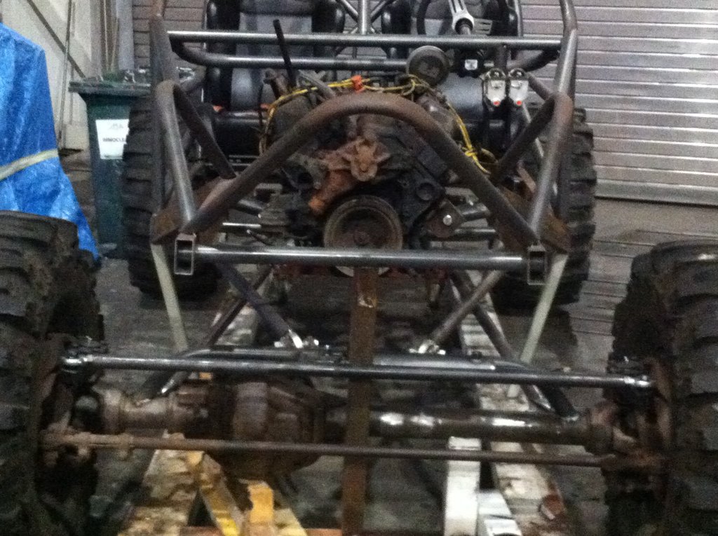

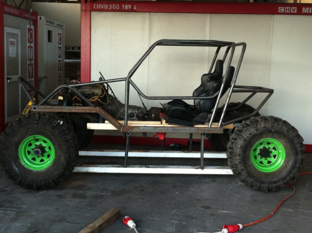

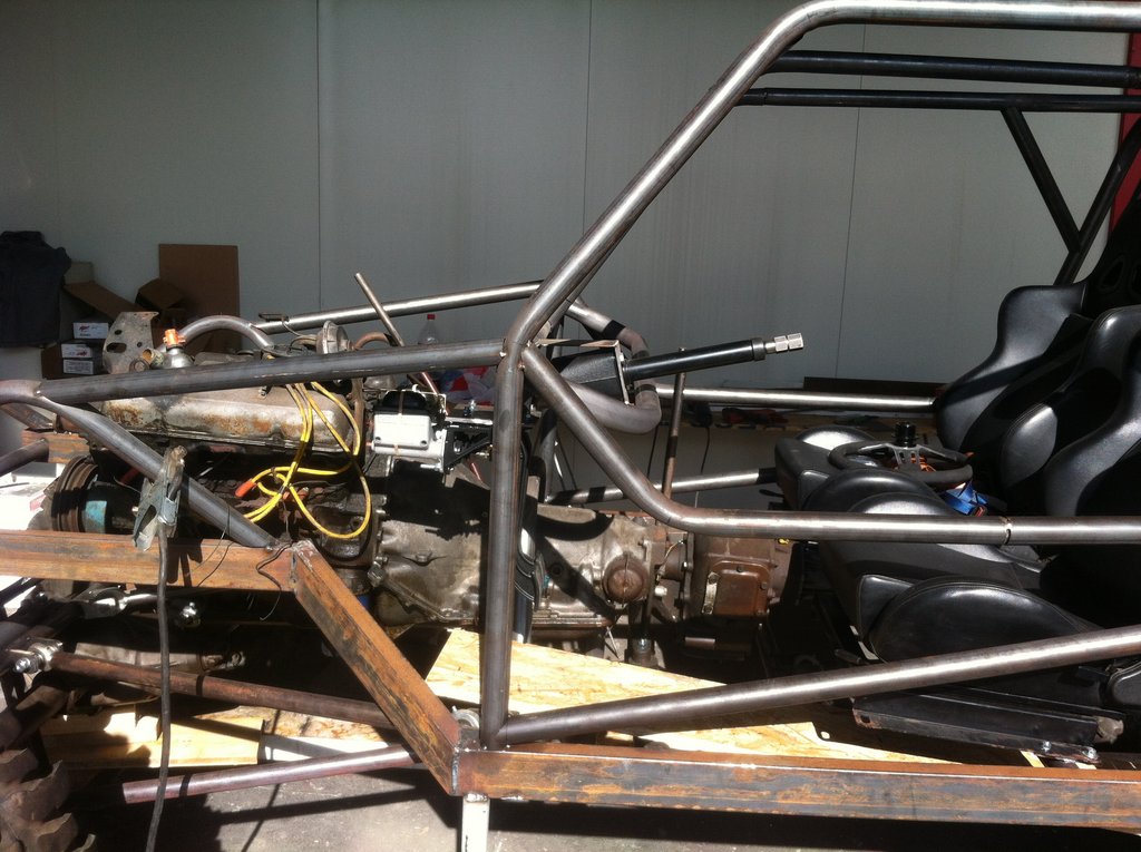

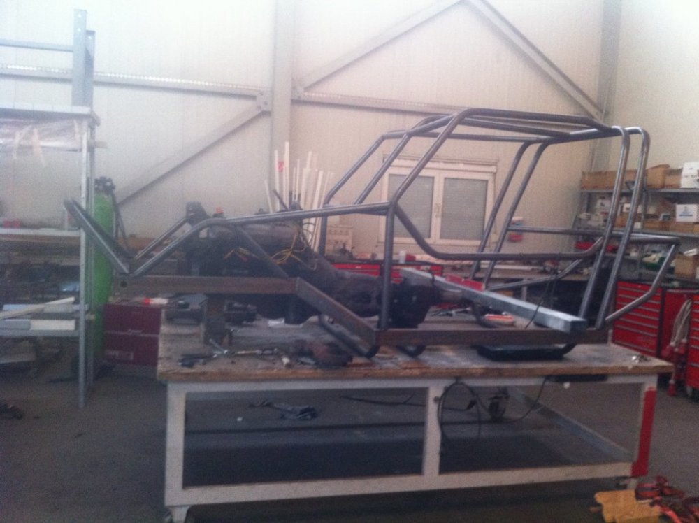

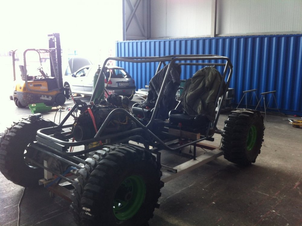

si uite asa mergem mai departe in constructia masini
IMG_0692.thumb.jpg.0aede1eb194030f5d6dded5d734fa4cc.jpgIMG_0575.thumb.jpg.bd2d4682b513e94d71c352b434bdb22f.jpg
a ajuns inapoi pe cadru unde am ramas in pana cu cealalta masina :))
dupa care a urmat un pic de spate si am asezat oarecum scaunele in pozitie

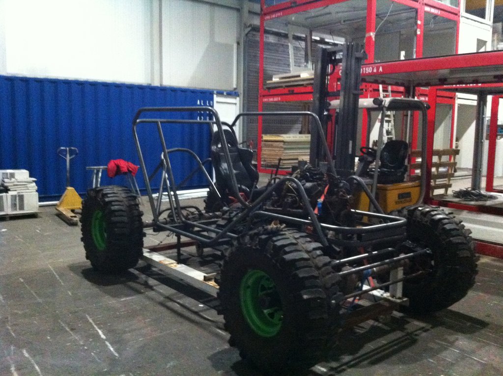

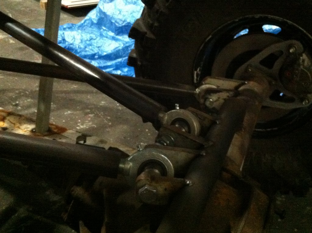

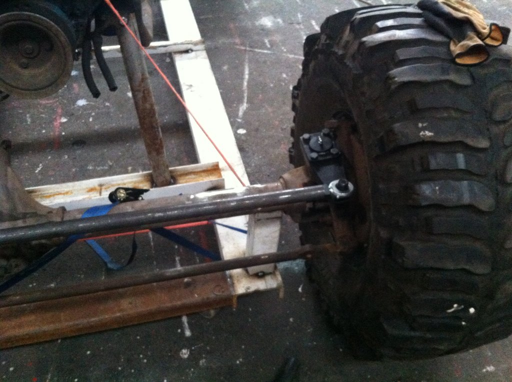

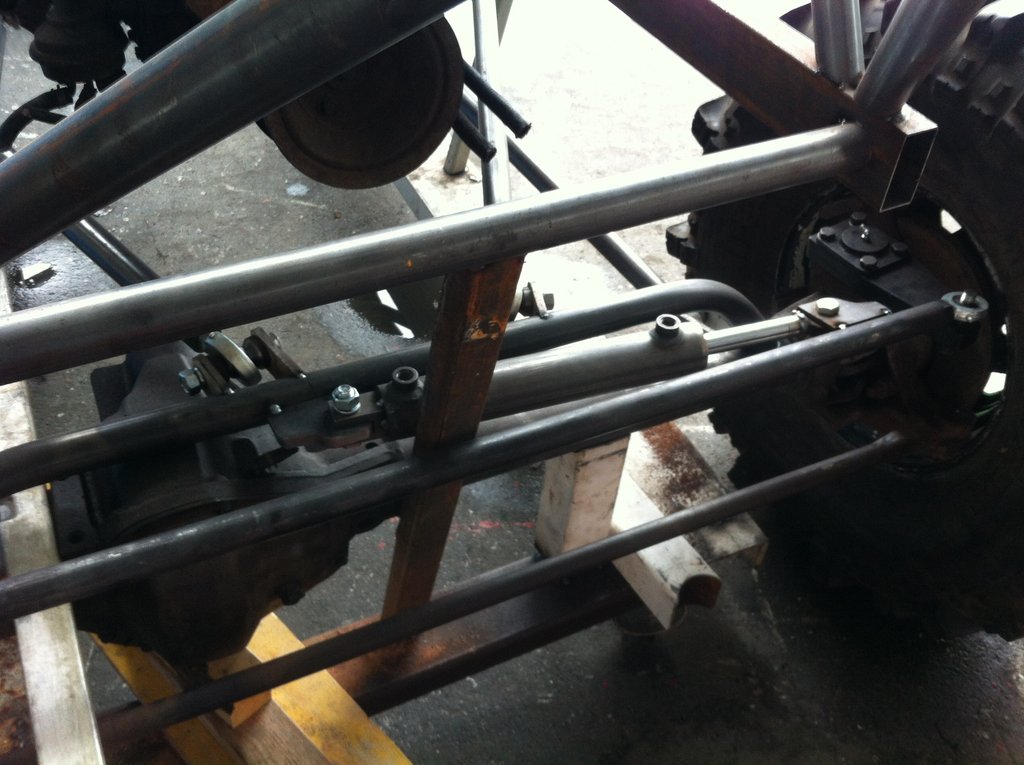

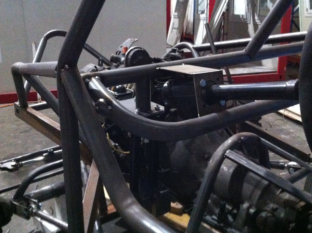

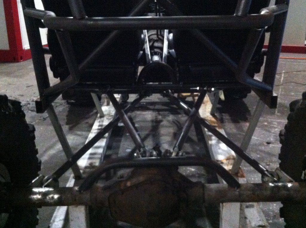

cum am mai avut ceva timp liber am mai facut una alta la masinuta
nu sunt inca babute in cuie dar deocamdata leam puncat asa un pic
am asezat prinderile pt 4 link si am pus linkurile la pozitie incepandu cu spatele
IMG_0908.thumb.jpg.2bb87469edbd128fdd14d652cddfd3d7.jpgIMG_0907.thumb.jpg.d99fd76c32a600af9159956bb521b8d7.jpg
la fata am facut la fel doar ca am departat un pic linkurile una fata de alta si am montat si cilindru directie
IMG_0906.thumb.jpg.663c2f1f50ec0f1f7c898f923051a596.jpgIMG_0905.thumb.jpg.da151f35d4f3b9fbc5c669acf866d3f0.jpg

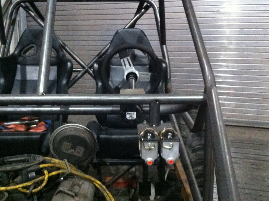

dupa toata munca asta mult am asezat si pedalale de frana la pozitie orbitrolul cu coloana de directie si volanul (dar cred ca se vede si in poza anterioara :)))
IMG_0910.thumb.jpg.699609b9b7fdf46253d197654788a213.jpgIMG_0863.thumb.jpg.cfd868b8bb8c12cc6526a0963d077b78.jpgIMG_0909.thumb.jpg.94a536ade34a36a0b0088df2b9cee66b.jpg
Editat de romihd

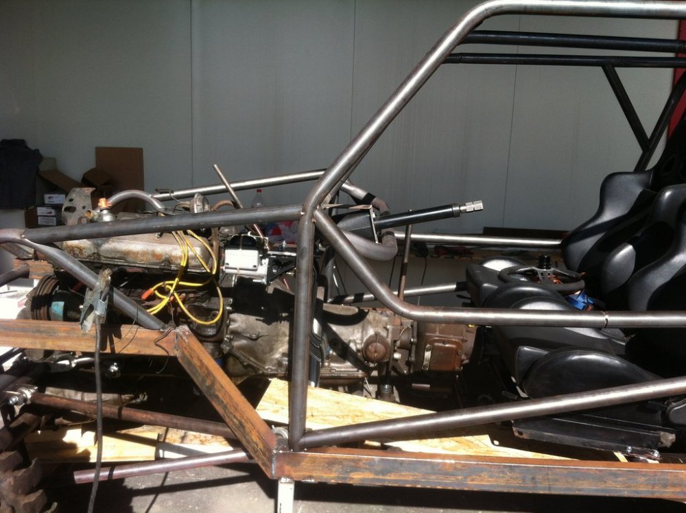

foarte frumos utilajul , cat mai ai de lucru , il vedem la anu pe dealuri HD ? Motorul nu mergea mai in spate ?
neata buna omu
ms ms
mai am o gramada de munca si ma cam opresc telescoapele demult comandata care se cam lasa asteptate :)) au fost trimise pe jos dupa cum se pare :))
pe dealurile din hd sigur o sa se dea dar pana ajung la un compromis o sal testez peaici prin zona dar logic si normal ar trebui sa puste tot
motoru mergea cu cel putin 25 cm mai in spate , asa lam si montat prima oara doar ca nu mai am eu loc ca mis oleaca mai mare :)) si chiar nu am chef sa ma ingramadesc prea tare ,sunt mai batran asa :)))
