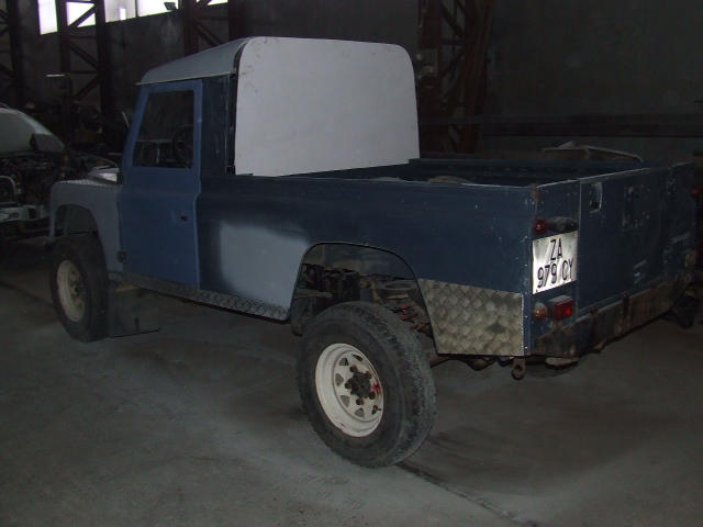

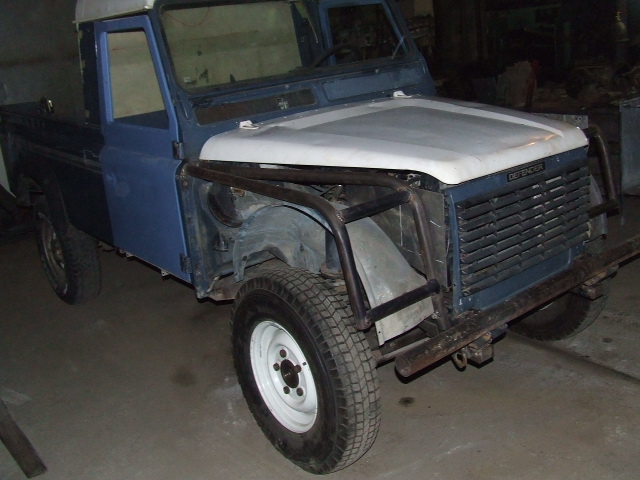

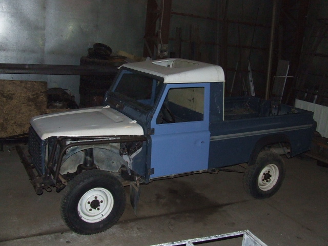

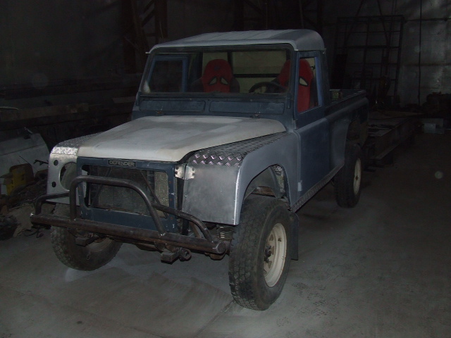

old school Postat Octombrie 17, 2012 Partajează Postat Octombrie 17, 2012 Am decis ca ar fi o idee buna sa numesc acest topic dupa una dintre cele mai faimoase melodii ale lui B.B.King. Si asta nu pentru ca la origini Defenderul 110 de la care am pornit e albastru (eh, poate ca si asta!), ci pentru ca mi-am propus sa readuc la viata o masina care era dezmembrata in proportie de 50% si sortita pieirii. Bine, o sa ziceti, s-a vazut si mai rau. Ce are in plus acest proiect? De fapt are in minus. Ii lipsesc actele. Si asta face sa-mi dau liber la imaginatie si sa experimentez lucruri noi pentru un astfel de proiect. La origine masina e un Land Rover Defender 110 Utilitara, motor 2.5 turbo diesel cu injectie directa, 300tdi, cutie mecanica in 5 trepte R380, cutie de transfer LT230 cu diferential central blocabil. Intrucat mai multe elemente de caroserie erau avariate, am decis ca e mai bine sa improvizez, asa ca iata ce incepe sa iasa: 1 Land Defender 90 Link spre comentariu Distribuie pe alte site-uri Alte opțiuni partajare...

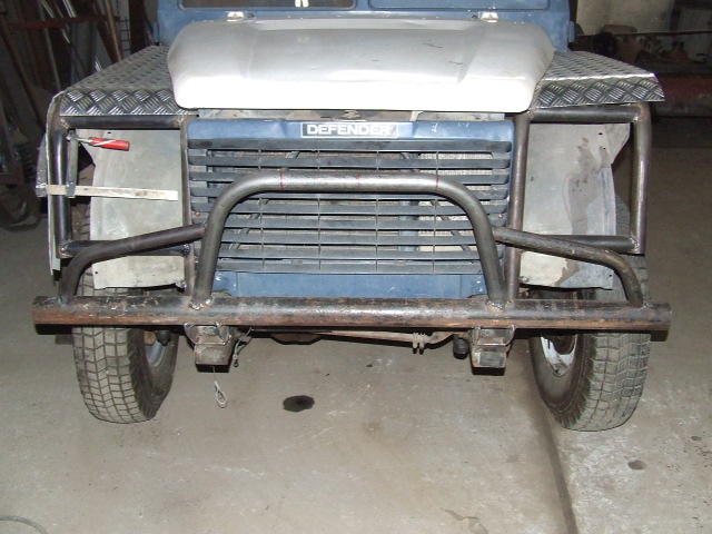

shark Postat Octombrie 20, 2012 Partajează Postat Octombrie 20, 2012 Re: How blue can you get ?! LR Defender 110 Utilitara !!! E foarte interesant proectul! Scheletul ala la aripile fata e fabulos! Intr-o vreme ma batea gandul sa fac si eu asa ceva la Defenderul meu, ca prea e "moale" problema pe-acolo. Cum ai prins shceletul in spate, simplu, de bulkhead, sau mai ai ceva structura de rezistenta inauntru? Dar in fata, bara interna se prinde pe sasiu? (nu se vede prea bine in poze). Caroseria "custom" pe care ai adaugat-o (si o vei adauga) o faci tot din aluminiu? Link spre comentariu Distribuie pe alte site-uri Alte opțiuni partajare...

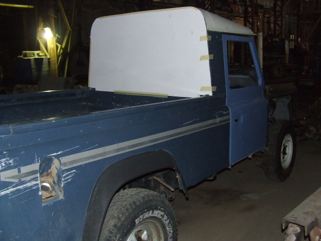

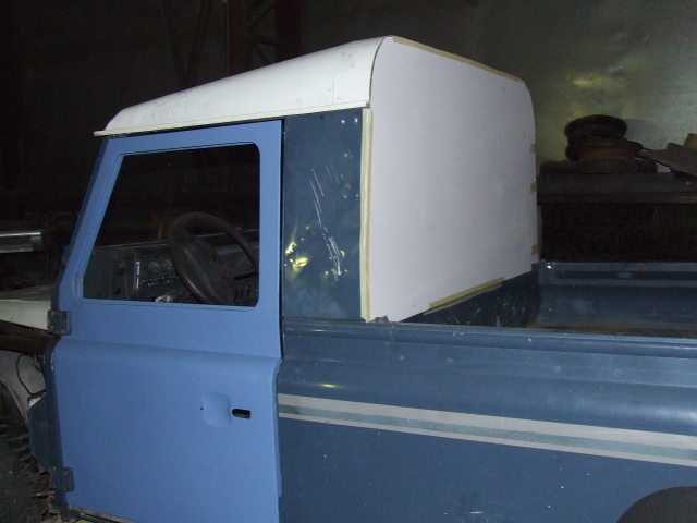

old school Postat Octombrie 21, 2012 Autor Partajează Postat Octombrie 21, 2012 Re: How blue can you get ?! LR Defender 110 Utilitara !!! Toate modificarile sunt facute fara a altera elementele originale ale masinii. Atat aripile custom cat si bara folosesc prinderile originale de pe bulkhead si sasiu. Cabina are plafonul decupat dintr-unul de Defender 90 pe care-l aveam, iar partea din spate este un panou de fibra de sticla, in care voi decupa o fereastra si va fi ranforsat pe interior cu o structura metalica. Zilele urmatoare voi incerca sa-i construiesc niste praguri mai solide si sa termin constructia aripilor. Land Defender 90 Link spre comentariu Distribuie pe alte site-uri Alte opțiuni partajare...
shark Postat Octombrie 21, 2012 Partajează Postat Octombrie 21, 2012 Re: How blue can you get ?! LR Defender 110 Utilitara !!! Sa ne tii la curent cu modificarile. Pentru panoul din spate, cel de fibra, te-ai gandit la o fereastra laterala originala de Defender? Ca design, cred ca s-ar incadra perfect... Link spre comentariu Distribuie pe alte site-uri Alte opțiuni partajare...
old school Postat Octombrie 22, 2012 Autor Partajează Postat Octombrie 22, 2012 Re: How blue can you get ?! LR Defender 110 Utilitara !!! Geamul lateral original arata bine si e fain ca se deschide. Asta a fost prima optiune. Problema e ca dimensiunile sunt prea mari si daca nu voi gasi unul potrivit, voi apela la policarbonat. Land Defender 90 Link spre comentariu Distribuie pe alte site-uri Alte opțiuni partajare...

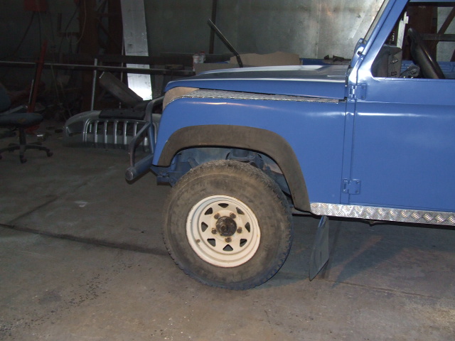

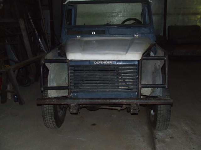

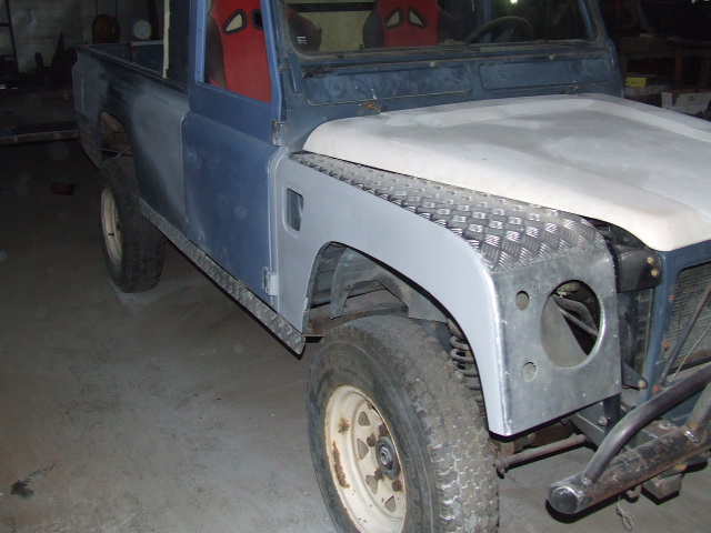

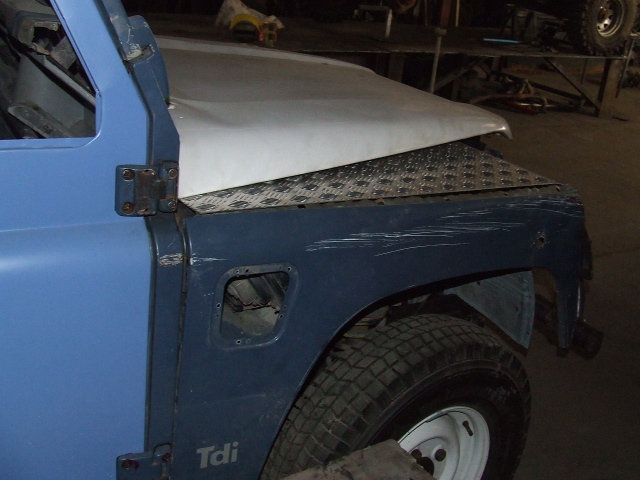

old school Postat Octombrie 27, 2012 Autor Partajează Postat Octombrie 27, 2012 Re: How blue can you get ?! LR Defender 110 Utilitara !!! Am mai mesterit putin la bara fata si am taiat partea superioara a aripilor din tabla de aluminiu striata. Land Defender 90 Link spre comentariu Distribuie pe alte site-uri Alte opțiuni partajare...

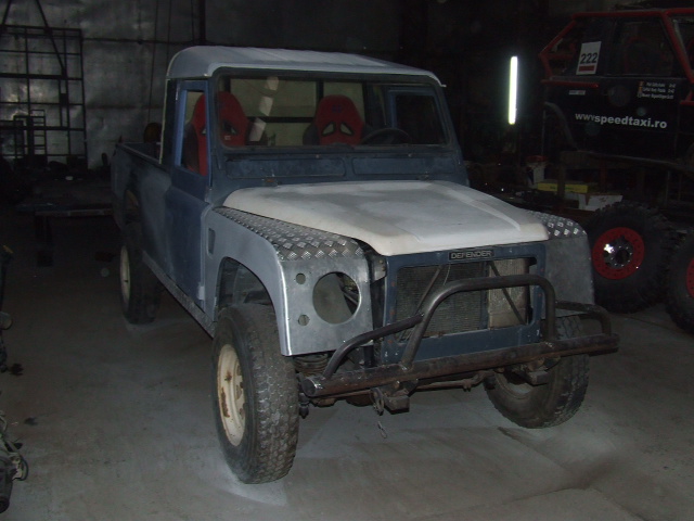

old school Postat Decembrie 19, 2012 Autor Partajează Postat Decembrie 19, 2012 Re: How blue can you get ?! LR Defender 110 Utilitara !!! Printre alte treburi, am mai continuat lucrul la jucaria albastra. Am inceput pregatirile pentru vopsirea finala. Aripile custom sunt aproape gata. Toata instalatia electrica a fost revizuita, am construit un arc de protectie ce va sustine si panoul spate. Doua scaune race au fost grefate pe suportii originali ai Defenderului. Land Defender 90 Link spre comentariu Distribuie pe alte site-uri Alte opțiuni partajare...

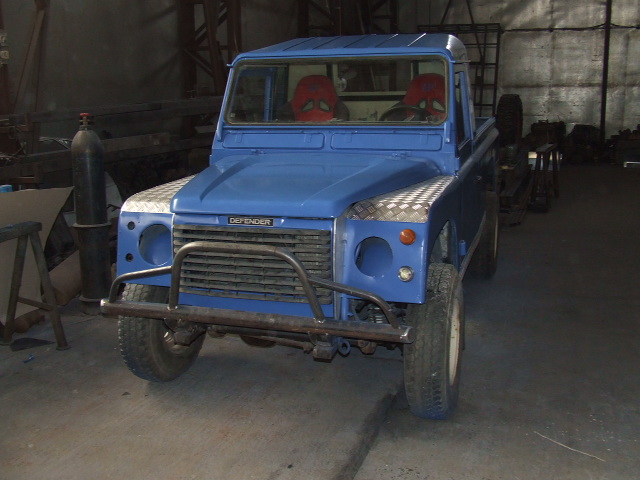

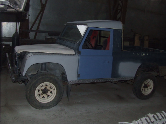

old school Postat Decembrie 26, 2012 Autor Partajează Postat Decembrie 26, 2012 Re: How blue can you get ?! LR Defender 110 Utilitara !!! Am reusit sa obtin un albastru aproape mat, care n-arata prea rau. Lumina slaba din hala a facut sa nu pot reda in poze culoarea adevarata. Dar nu mai e mult pana la prima tura si-i voi face poze outdoor. Zilele urmatoare voi monta farurile si geamurile la usi, voi termina bara fata si restul detaliilor. Land Defender 90 Link spre comentariu Distribuie pe alte site-uri Alte opțiuni partajare...
cristeaandm Postat Ianuarie 8, 2013 Partajează Postat Ianuarie 8, 2013 Re: How blue can you get ?! LR Defender 110 Utilitara !!! Mi se par ciudat aliniate farurile, vor mai lumina corect, ca imi par a se uita dupa OZN-uri acum. S-auzim de bine :cl 4x4 fun for all :h5 RR Classic 1986 - 200Tdi www.lroc.ro Link spre comentariu Distribuie pe alte site-uri Alte opțiuni partajare...
old school Postat Ianuarie 8, 2013 Autor Partajează Postat Ianuarie 8, 2013 (editat) Re: How blue can you get ?! LR Defender 110 Utilitara !!! Mi se par ciudat aliniate farurile, vor mai lumina corect, ca imi par a se uita dupa OZN-uri acum. S-auzim de bine Farurile se fixeaza pe niste panouri verticale, montate in interiorul aripilor :old Editat Ianuarie 8, 2013 de old school Land Defender 90 Link spre comentariu Distribuie pe alte site-uri Alte opțiuni partajare...

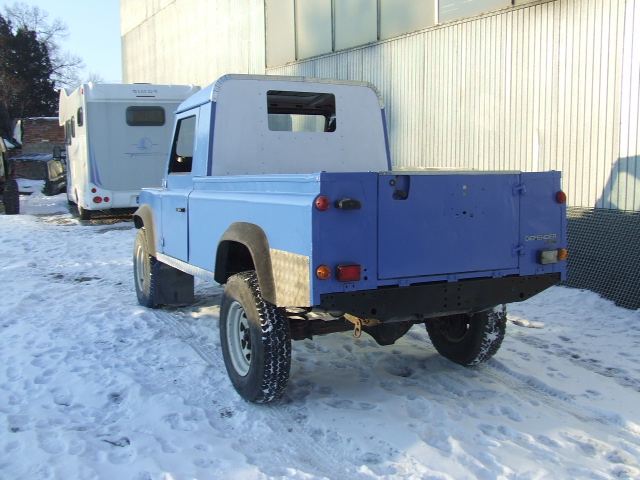

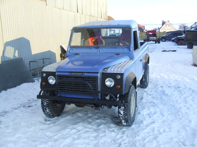

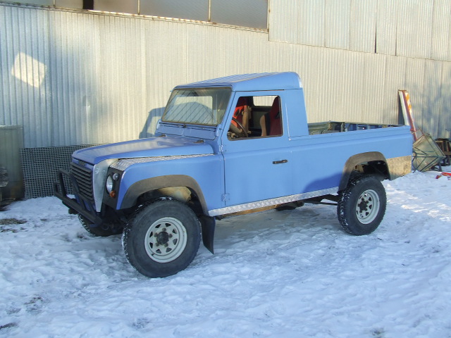

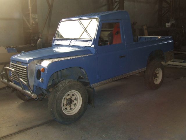

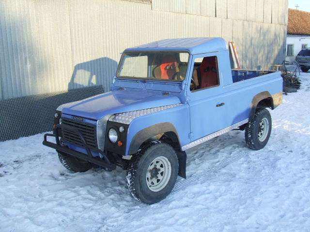

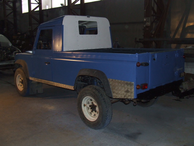

old school Postat Ianuarie 12, 2013 Autor Partajează Postat Ianuarie 12, 2013 Re: How blue can you get ?! LR Defender 110 Utilitara !!! Am scos utilajul la lumina sa-i fac niste poze. Exteriorul e aproape gata. Mai sunt de aranjat cateva detalii prin cabina. Va face, cu siguranta, un roman mai fericit. Land Defender 90 Link spre comentariu Distribuie pe alte site-uri Alte opțiuni partajare...
