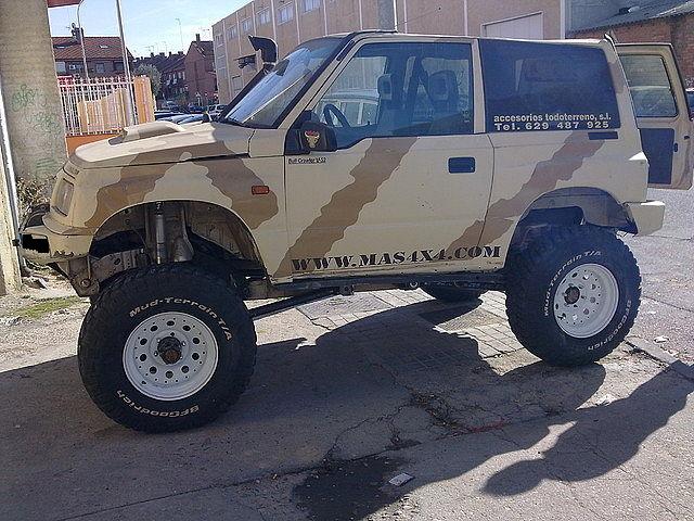

Teodor4x4 Postat Octombrie 19, 2012 Partajează Postat Octombrie 19, 2012 (editat) Buna seara ! Am vazut ca prin tara nu prea sint Vitare cu motorul 2.0 HDI. Uitati ce se poate face dintr-o veverita cu acest motor: - Punti Patrol 5.14. - Cutie transfer Toyota. - 4.70.1 - ARB fata / spate - 33-uri - etc O poza: Enjoy :h5 . Cu respect, Teodor. Editat Octombrie 20, 2012 de Teodor4x4 4x4, Way of Life ! Link spre comentariu Distribuie pe alte site-uri Alte opțiuni partajare...

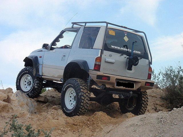

Teodor4x4 Postat Octombrie 20, 2012 Autor Partajează Postat Octombrie 20, 2012 (editat) Re: Vitara de la 33'' in sus = banana fericita :D 2.0 HDI cu punti de Toyota Hilux: Si asta are blocante, etc... In poza e pe 33-uri, acum are 35-uri :grin: . L.E: La acest motor se poate face o reprogramare marind puterea (cp) si cuplul (Nm). Cu respect, Teodor. Editat Octombrie 20, 2012 de Teodor4x4 4x4, Way of Life ! Link spre comentariu Distribuie pe alte site-uri Alte opțiuni partajare...

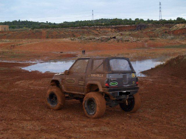

Teodor4x4 Postat Octombrie 20, 2012 Autor Partajează Postat Octombrie 20, 2012 (editat) Re: Vitara de la 33'' in sus = banana fericita :D Sau... 2.0 v6, 24 valve, punti Patrol, 35-uri... Cu respect, Teodor. Editat Octombrie 20, 2012 de Teodor4x4 4x4, Way of Life ! Link spre comentariu Distribuie pe alte site-uri Alte opțiuni partajare...
gdkonf Postat Octombrie 30, 2012 Partajează Postat Octombrie 30, 2012 Re: Vitara 2.0 HDI, punti patrol 5.14, cutie toyota, 4.70.1, ARB fata / spate, 33-uri = banana fericita :D unde ai gasit date despre vitara cu puntile de patrol? ma intereseaza o astfel de modificare. motorul de 1,6 este prea mic. Trebuie schimbat neaparat si motorul. Link spre comentariu Distribuie pe alte site-uri Alte opțiuni partajare...
Teodor4x4 Postat Octombrie 30, 2012 Autor Partajează Postat Octombrie 30, 2012 (editat) Re: Vitara 2.0 HDI, punti patrol 5.14, cutie toyota, 4.70.1, ARB fata / spate, 33-uri = banana fericita :D unde ai gasit date despre vitara cu puntile de patrol? ma intereseaza o astfel de modificare. motorul de 1,6 este prea mic. Trebuie schimbat neaparat si motorul. Vitarele de mai sus sint de pe suzuki88.mforos.com (pagina este in spaniola). Ultima Vitara cu motor 2.0 V6 24v avea de origine motor 1.6. Prima avea un motor 1.9td origine Peugeot / Citroen si propietarul i-a pus 2.000-ul HDI de 90 cp tot de aceeasi origine. La a doua nu ii s-a schimbat motorul, asa e din fabrica. Ambele HDI-uri au reprogramare (medie, daca tin bine minte) facuta (marit CP si Nm). L.E: 1. http://suzuki88.mforos.com/407028/9939872-mi-proyecto-en-mi-vitara-htm-ejes-de-patrol-en-tramites-de-homologacion/?marcar=vitara+htm si http://suzuki88.mforos.com/407028/10091575-mi-proyecto-en-mi-vitara-htm-homologado-por-fin/?marcar=vitara+htm ( prima Vitara 2.0 HDI cu punti de Patrol ). 2. http://suzuki88.mforos.com/407028/10624613-nueva-evolucion-del-maxivitara/ ( a doua Vitara 2.0HDI cu punti de Hilux ). 3. http://suzuki88.mforos.com/194427/11004484-se-presenta-mildimonis/ ( Vitara 2.0 V6 24v punti Patrol. Este vorba despre o mica prezentare a masinii, nu are deschis un topic detaliat cu modificarile ). Daca aveti nevoie de o traducere spuneti si cand am timp (de exemplu maine dupa amiaza) se rezolva :h5 . Cu respect, Teodor. Editat Octombrie 30, 2012 de Teodor4x4 4x4, Way of Life ! Link spre comentariu Distribuie pe alte site-uri Alte opțiuni partajare...
