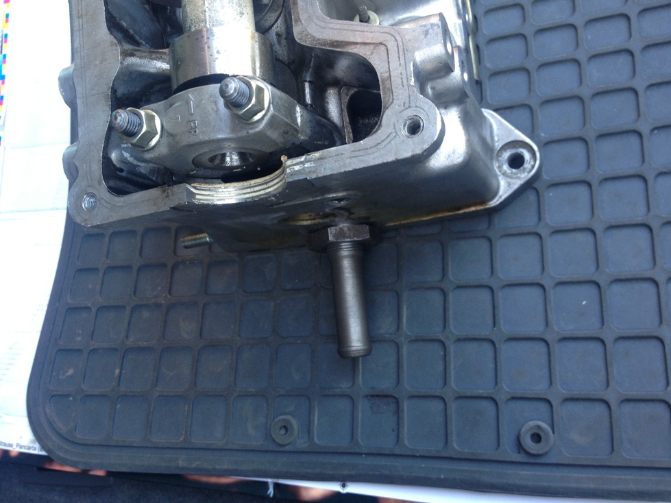

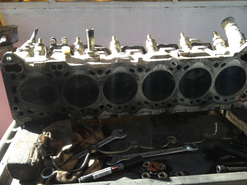

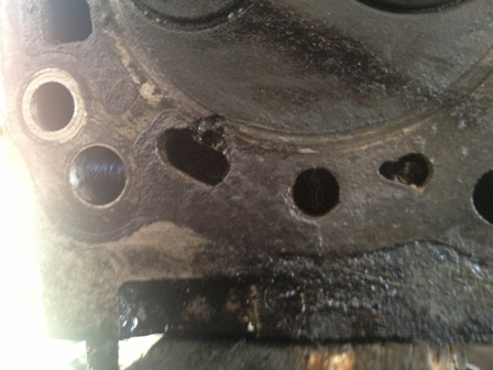

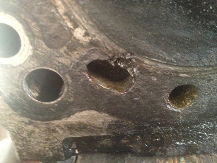

Ovy78 Postat Octombrie 20, 2012 Partajează Postat Octombrie 20, 2012 (editat) Va salut colegi indragostiti de Nissan Patrol Y60. In poza urmatoare va supun analizei chiuloasa de pe masina mea. Mentionez ca subit si aparent fara motiv a inceput sa arunce apa din instalatie. Am avut noroc ca am mers eu cu masina( fiind imprumutata unui prieten) si am observat ca nu da caldura, acul pt tem. apa era la jumatate, am oprit imediat si am constat ca arunca apa din vasul pt antigel. :pr1 Ati mai vazut asa ceva la Y60 2,8 RD28T ? Ati reparat si a rezistat ulterior fara probleme? Multumesc. Editat Octombrie 21, 2012 de Ovy78 Link spre comentariu Distribuie pe alte site-uri Alte opțiuni partajare...
cos Postat Octombrie 21, 2012 Partajează Postat Octombrie 21, 2012 Re: Chiulasa distrusa aparent. La prima vedere e reparabil- incarcare , planare . E rezultatul folosirii indelungate a lichidului de racire ... din orice balta . ... sa fim corecti pana la capat ! Nu cere nimeni sa fii impecabil si un fel de varf de gama , doar corect e destul ! Link spre comentariu Distribuie pe alte site-uri Alte opțiuni partajare...
Yonutz Postat Octombrie 21, 2012 Partajează Postat Octombrie 21, 2012 (editat) Re: Chiulasa distrusa aparent. In principiu se poate repara. Un bun strungar iti va spune asta cand o sa io duci la incarcat/rectificat. Odata cu rectificarea chiulasei pune si garnitura noua sa nu ai probleme. Ce iti da in vasul de expasiune e compresia ... :wink: Cauze: Racire proasta (verifica si radiatorul) Pierdere de apa sau (por sau fisura) in radiator Vasco-cupla nu functioneaza cum trebuie ...o verifici intr-un vas cu apa fierbinte Termostat nefunctional Lichid de racire de proasta calitate (apa chioara "mormolocita") :grin: Lichid de racire insuficient Editat Octombrie 21, 2012 de Yonutz consiliere - diagnoza - evaluare - recovery Link spre comentariu Distribuie pe alte site-uri Alte opțiuni partajare...
fastbiker Postat Octombrie 22, 2012 Partajează Postat Octombrie 22, 2012 Re: Chiulasa distrusa aparent. Se repara fara problema,vezi inainte sa-ti dea sudura sa bage un biax sa-i de o forma fara santuri,croziuni sau asperitati si pe urma sa incarce cu sudura. Link spre comentariu Distribuie pe alte site-uri Alte opțiuni partajare...

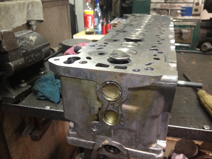

Ovy78 Postat Octombrie 25, 2012 Autor Partajează Postat Octombrie 25, 2012 Re: Chiulasa distrusa aparent. Multumesc mult, am trimis-o la reparat la Bistrita. Daca tot am ocazia o sa schimb si pozitia conductei de racire si o sa anulez egr-ul. Am sa pun poze cu chestiunile rezolvate. Antigelul arata foarte bine, de fapt uleiuri filtre am schimbat, plus kit ambreiaj si unele simeringuri. Va salut! :tk Link spre comentariu Distribuie pe alte site-uri Alte opțiuni partajare...

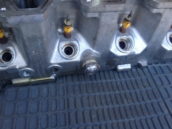

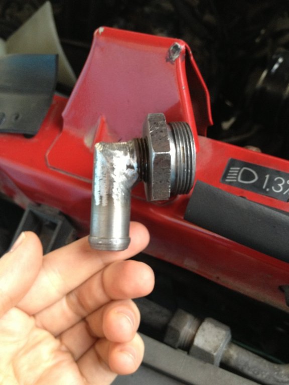

Ovy78 Postat Noiembrie 18, 2012 Autor Partajează Postat Noiembrie 18, 2012 Re: Chiulasa distrusa aparent. Buna dimineata, s-a rezolvat, functioneaza bine ! :be Chiulasa a fost sudata si planata, garnitura de chiulasa noua, metalica, se observa ca am modificat si pozitia conductei de retur apa. A fost destul de greu de filetat gaura, nu am folosit o masina speciala, nu am facut poze ca tineam si eu de chiulasa . Am rezolvat si egr, nu am poze. Acul de la indicatorul de apa sta exact in aceiasi pozitie(putin mai jos de jumatate), ca inainte de aparitia problemei. Porneste parca si suna mai bine. Inca nu am iesit in teren, va anunt daca apare o problema. Am schimbat si radiatorul, multumesc Madi:h5. Astept observatiile si intrebarile voastre. Link spre comentariu Distribuie pe alte site-uri Alte opțiuni partajare...
cos Postat Noiembrie 18, 2012 Partajează Postat Noiembrie 18, 2012 Re: Chiulasa distrusa aparent. Sa pesupunem ca s-a imbunatatit racirea la cil nr 6 . Dar presupun ca se va inrautati la cil nr 5 , cu efecte grave ( fisurarea chiulasei ) . In majoritatea cazurilor fisurile da la cil nr 5 si 6 sunt foarte asemanatoare , ceea ce duce la ideea ca sunt la fel de solicitate termic . O rezolvare mai logica ar fi mentinerea in continuare si a stutului lateral , cuplat cu cel posterior ( nou ) printr-un teu . Daca cumva pot deveni si ceva mai mari la diametrele interioare ( inclusiv la racordurile de cauciuc , e spre binele racirii de la cil 5+6 . ... sa fim corecti pana la capat ! Nu cere nimeni sa fii impecabil si un fel de varf de gama , doar corect e destul ! Link spre comentariu Distribuie pe alte site-uri Alte opțiuni partajare...
