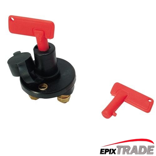

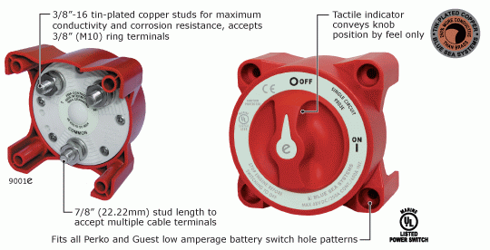

cos Postat Octombrie 23, 2012 Partajează Postat Octombrie 23, 2012 Re: Intrerupator general Daca-i ala cu cheie rosie ... io zic sa nu-l pui si pe troliu ... Parerea mea . Am citeva in batatura , imi par mici ( dar e numai parerea mea ... practica ) . Nu le-am montat . Daca vrei sa vezi unul demontat iti pot pune foto . ... sa fim corecti pana la capat ! Nu cere nimeni sa fii impecabil si un fel de varf de gama , doar corect e destul ! Link spre comentariu Distribuie pe alte site-uri Alte opțiuni partajare...
