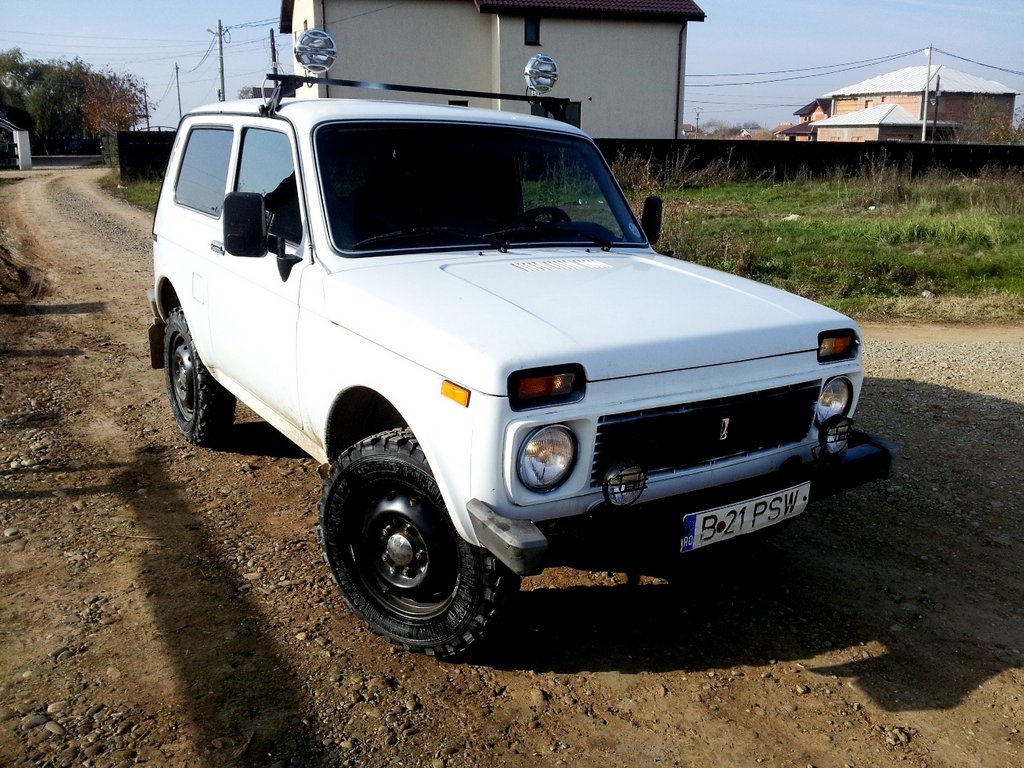

Daca tot cumperi cauciucuri de noroi,deci masina o sa intre si prin balarii,iti recomand sa cumperi si valve metalice sa nu pui pe cele clasice de cauciuc(avea parca cineva aici pe forum la vanzare,dar nu imi aduc aminte cine..poate vre-un coleg stie ceva).Jante de suzi pe 15 gasesti la toate dezmembrarile si la pret bun,parerea mea ca pe niva merg fara probleme 195/80 r15,eu am asa ceva de 2 ani si sunt foarte multumit.Patru jante(de tabla) le gasesti la pret de jumatate dintr-un cauciuc,deci investitia nu este asa de mare..aaa...daca vrei din aliaj atunci suma ajunge undeva mai sus,cu et negativ daca cumperi ceva de genul celor intoarse,cu siguranta o sa-ti trebuiasca un flex si un disc foarte mare,,,:wink:

In final m-am hotarat - o sa raman pe jantele originale de 16 la care o sa adaug anvelope resapate ori de la Malatesta ori de la TZ Gomme profil de noroi, model Trac sau Kobra(sau Trakker), pe 175/80. Mai dureaza putin pana le comand, dar voi posta poze dupa montaj.
