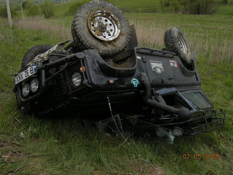

pitonul Postat Noiembrie 18, 2012 Partajează Postat Noiembrie 18, 2012 (editat) Re: Centura de siguranta Apoi am urcat intr-un autoturism care se bascula pana se dadea complet peste cap, astfel incat simula un accident in care ramai cu rotile in sus. Practic tot corpul se tinea prins in scaun de centura de siguranta care in astfel de situatii se blocheaza si nu iti da drumul sa cazi in cap. In aceasta situatie daca apesi butonul de eliberare a centurii nu se intampla nimic, centura e blocata prin greutatea corpului si te tine legat in scaun. ! Teoria-i teorie, practica demonstreaza cu totul altceva. Daca nu reuseam sa eschivez centura, nu cred sa mai fi avut acest comentariu. P.S. Masina fiind model 2007,sau poate voi ati simulat ptr. avioane unde nu aveti impact cu solul [ATTACH=CONFIG]157507[/ATTACH] http://forum.club4x4.ro/showthread.php?42443-Defender-90-td4&p=458383&viewfull=1#post458383 Editat Noiembrie 18, 2012 de Astral Rubicon 2.8 Link spre comentariu Distribuie pe alte site-uri Alte opțiuni partajare...

ccristi27 Postat Noiembrie 19, 2012 Partajează Postat Noiembrie 19, 2012 Re: Centura de siguranta Teoria-i teorie, practica demonstreaza cu totul altceva. Daca nu reuseam sa eschivez centura, nu cred sa mai fi avut acest comentariu. P.S. Masina fiind model 2007,sau poate voi ati simulat ptr. avioane unde nu aveti impact cu solul [ATTACH=CONFIG]157507[/ATTACH] http://forum.club4x4.ro/showthread.php?42443-Defender-90-td4&p=458383&viewfull=1#post458383 Asa este, ai dreptate! Ce am simulat noi era in conditii ''de laborator'', masina se rasucea usor pe un ax si nu atingea nimic cu plafonul. Sunt convins ca in conditii reale impactul e mult mai puternic, masina se deformeaza si pasagerii au de suferit. Instructorul respectiv era pilot de raliu si ne-a precizat ca in astfel de cazuri singurul lucru care te protejeaza este un roll-cage, da asta nu vezi pe orice masina. "Good goods are never cheap / Cheap goods are never good" Link spre comentariu Distribuie pe alte site-uri Alte opțiuni partajare...
