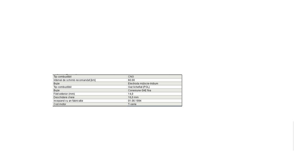

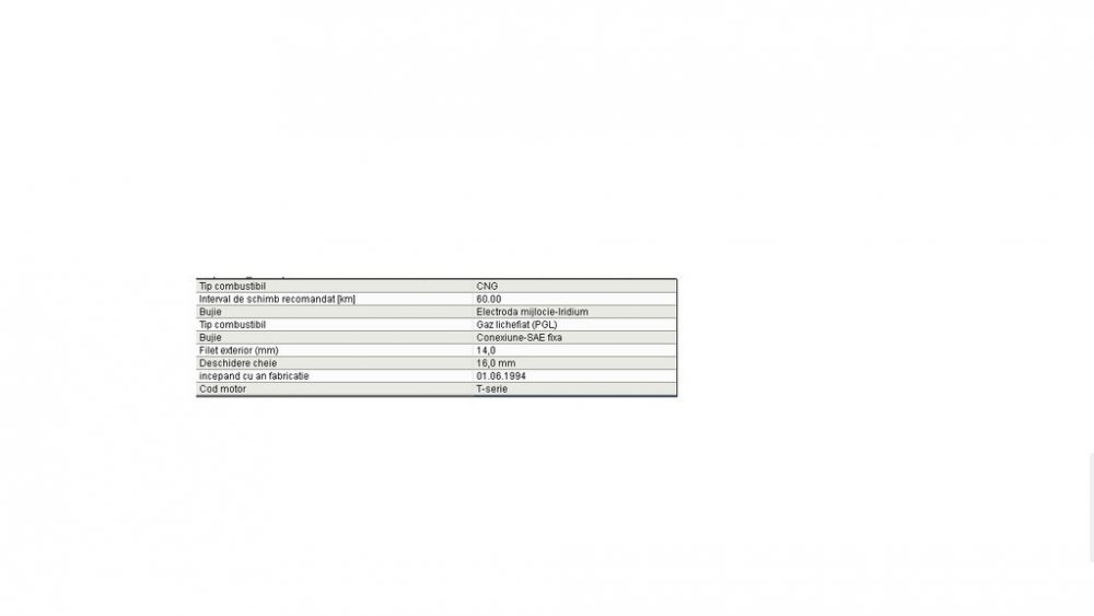

danuzu Postat Octombrie 24, 2012 Partajează Postat Octombrie 24, 2012 (editat) Re: Sfat achizitie Disco 1, 2.0, `93, benzina ? aveti aici un cod de bujie NGK cu iridium speciala pentru motorul asta cu GPL pentru cei care au nevoie codul este: LPG 1 Editat Octombrie 24, 2012 de danuzu Land Rover Discovery 300 Tdi,C.V R380 year 98'' it's not a jeep it's a f**king land rover ! Link spre comentariu Distribuie pe alte site-uri Alte opțiuni partajare...
nae rx 4 Postat Octombrie 25, 2012 Partajează Postat Octombrie 25, 2012 Re: Sfat achizitie Disco 1, 2.0, `93, benzina ? aveti aici un cod de bujie NGK cu iridium speciala pentru motorul asta cu GPL pentru cei care au nevoie codul este: LPG 1 [ATTACH=CONFIG]154845[/ATTACH] [ATTACH=CONFIG]154846[/ATTACH] americanii au o vorba mare ''real trucks don't need spark plugs'':grin: singurul avantaj pe care eu il vad in gpl e ca motorul merge si intors invers daca are carter uscat in rest sunt satul de probleme gpl pana in gat Link spre comentariu Distribuie pe alte site-uri Alte opțiuni partajare...
