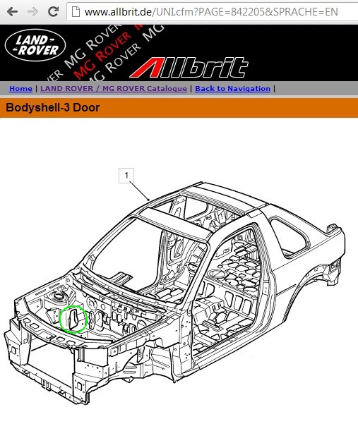

Micha Postat Octombrie 27, 2012 Autor Partajează Postat Octombrie 27, 2012 (editat) Re: Cum se numeste piesa asta, cum si unde o caut? Am cautat si acolo pana sa ajung pe forum. Poate poza asta ajuta mai mult. In cercul verde este o gaura care cred ca are o protectie. Daca am zis "cred" inseamna ca nu am piesele asa ca nu am cu ce sa ma duc la vreun magazin:cn Editat Octombrie 27, 2012 de Micha Link spre comentariu Distribuie pe alte site-uri Alte opțiuni partajare...
teddybear Postat Octombrie 27, 2012 Partajează Postat Octombrie 27, 2012 Re: Cum se numeste piesa asta, cum si unde o caut? Am cautat si acolo pana sa ajung pe forum. Poate poza asta ajuta mai mult. [ATTACH=CONFIG]155109[/ATTACH] In cercul verde este o gaura care cred ca are o protectie. Daca am zis "cred" inseamna ca nu am piesele asa ca nu am cu ce sa ma duc la vreun magazin:cn Zona respectiva e aratata (cred) mai bine aici: http://www.allbrit.de/NAV.cfm?PAGE=607074&SPRACHE=EN Si nu se vede nici o piesa separata acolo... It's not a "Jeep thing" it's the real thing ....LAND ROVER ! Land Rover Owners Club Romania Link spre comentariu Distribuie pe alte site-uri Alte opțiuni partajare...
Micha Postat Octombrie 27, 2012 Autor Partajează Postat Octombrie 27, 2012 (editat) Re: Cum se numeste piesa asta, cum si unde o caut? Parerea mea e ca acel gauroi e prea mare ca sa stea asa descoperit. Ma astept ca acolo sa fie ceva dintr-un cauciuc, membrana, cu o fanta sau gaura in mijloc astfel incat bara aia de directie sa se poata misca linistit pe acolo. Cu siguranta daca imi pun capul la contributie inventez eu ceva, dar as fi dorit sa vad originalul ca presupun ca inginerii de la LR sunt mai destepti ca mine, sau macar mai experimentati. Editat Octombrie 27, 2012 de Micha Link spre comentariu Distribuie pe alte site-uri Alte opțiuni partajare...
DKW Postat Octombrie 27, 2012 Partajează Postat Octombrie 27, 2012 Re: Cum se numeste piesa asta, cum si unde o caut? Am cautat si acolo pana sa ajung pe forum. Poate poza asta ajuta mai mult. [ATTACH=CONFIG]155109[/ATTACH] In cercul verde este o gaura care cred ca are o protectie. Daca am zis "cred" inseamna ca nu am piesele asa ca nu am cu ce sa ma duc la vreun magazin:cn Nu exista nici o piesa de origine acolo. Acolo este si zona de ventilatie. Reading the Owners Manual doesn't hurt. NU RASPUND PE PM LA PROBLEME TEHNICE SAU DE INTERES GENERAL Td4 ESX CommandShift MY02 3Dr (M.O.D.) KV6 CommandShift MY01 3Dr (Măgaru') SD4 S CommandShift MY11 5Dr (Sarah) KV6 XEI CommandShift MY01 5Dr (Phoenix) Link spre comentariu Distribuie pe alte site-uri Alte opțiuni partajare...
cos Postat Octombrie 27, 2012 Partajează Postat Octombrie 27, 2012 Re: Cum se numeste piesa asta, cum si unde o caut? E descoperita deschiderea . Bineinteles ca poti monta o perdea de protectie cu o gaura centrala taiata radial ( in forma de soare ) . O fi bine , o fi rau ?.... ... sa fim corecti pana la capat ! Nu cere nimeni sa fii impecabil si un fel de varf de gama , doar corect e destul ! Link spre comentariu Distribuie pe alte site-uri Alte opțiuni partajare...
Micha Postat Octombrie 27, 2012 Autor Partajează Postat Octombrie 27, 2012 Re: Cum se numeste piesa asta, cum si unde o caut? Da, exact la „soare” ma gandeam si eu dar nu eram sigur daca nu cumva o fi mai bine o fanta verticala ca o p... Mie mi s-a parut total aiurea ca partea aia sa fie descoperita si parca chiar vazusem pe acolo un fel de sant unde s-ar fi putut baga asa ceva. Ideea mi-a venit cand am vazut urme de pisica pe la motor. Stiu ca nu intra pe acolo ci pe dedesubt, dar tot nu imi place gaura aia mai ales in conditii de iarna si motor pe benzina. Link spre comentariu Distribuie pe alte site-uri Alte opțiuni partajare...
freeboy Postat Octombrie 29, 2012 Partajează Postat Octombrie 29, 2012 Re: Cum se numeste piesa asta, cum si unde o caut? Tot gaura este si la mine. Land Rover Freelander Link spre comentariu Distribuie pe alte site-uri Alte opțiuni partajare...
Sir. Kid Postat Octombrie 29, 2012 Partajează Postat Octombrie 29, 2012 Re: Cum se numeste piesa asta, cum si unde o caut? Subscriu! Nu exista piesa pentru acea locatie si asa este si la mine! Fuck em, I don't care! Pop the cheap champagne, I'm going down in flames, hey! Link spre comentariu Distribuie pe alte site-uri Alte opțiuni partajare...
dacuBurebista Postat Octombrie 29, 2012 Partajează Postat Octombrie 29, 2012 Re: Cum se numeste piesa asta, cum si unde o caut? eu cred că e bine așa cum e poți inspecta vizual foarte ușor zona aia iar o "protecție" acolo nu are ce să protejeze, doar să strângă mizerie acolo... http://www.calauzaoffroad.ro/ Link spre comentariu Distribuie pe alte site-uri Alte opțiuni partajare...
