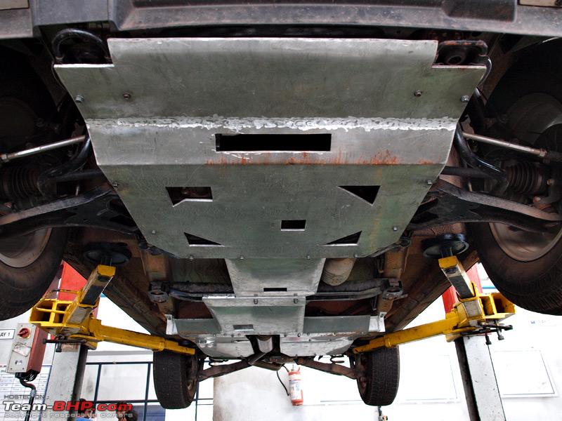

garett Postat Noiembrie 1, 2012 Autor Partajează Postat Noiembrie 1, 2012 (editat) Re: Skid plates/scuturi Grand Vitara 2007 @alexei: M-am exprimat gresit, ma refeream la un scut si pentru spate, rezervor si diferential intr-adevar, nu si in laterale. Adica nu placata integral. Cam asa ceva, si-a facut un tip in India dar din ce se pare i-a coborat garda cam mult. @macfero: din ce sunt scuturile, din otel? Editat Noiembrie 1, 2012 de garett Link spre comentariu Distribuie pe alte site-uri Alte opțiuni partajare...
