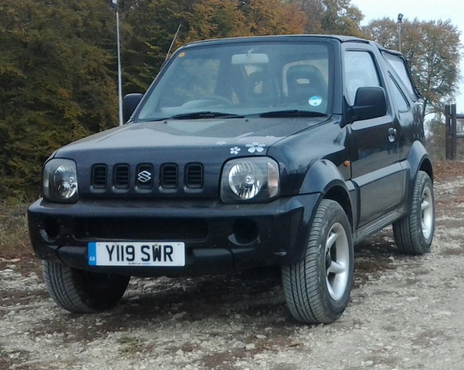

octav_man Postat Noiembrie 3, 2012 Partajează Postat Noiembrie 3, 2012 (editat) La referendumul de jimny mai apare unul! Cu volan pe partea gresita! dar e bun si asa! Tocmai ce l-am achizitionat de peste maneca! 48.000 mile la bord, adica vreo 70.000 km. prima inmatriculare 04.2001 1,3 benzina cu coviltir ce va disparea la vara! Imediat vin si ceva poze si detalii despre ce am inceput sa-i modific, schimb, imbunatatesc! Prima poza, abia o urcasem pe primele dealuri de Piatra Neamt! Nimic modificat la cel moment, doar benzina mai proasta de Romania! Din prima azi am inceput sa investesc, cate putin....dar sigur! Prima "adaugire" - un scut metalic, achizitionat de aici, de la roly : potrivire perfecta! Functionalitatea se va vedea acusi! Editat Noiembrie 3, 2012 de Astral Don't drink and drive! Link spre comentariu Distribuie pe alte site-uri Alte opțiuni partajare...

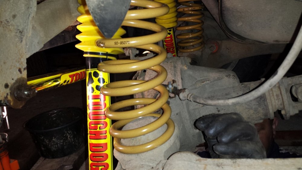

octav_man Postat Noiembrie 4, 2012 Autor Partajează Postat Noiembrie 4, 2012 Re: Inca un Jimny! merci! astept un feed-back de la tine! Am gasit pe jimnybits un set de suspensie (arcuri si amortizoare) ce ridica cu cca 50mm. Am inteles ca mai este nevoie si de o piesa ce se monteaza pe puntea spate si impiedica blocarea franei, mai trebuie furtune de frana mai lungi si....cam ce mai trebuie? sa stiu cam la ce cheltuieli ar mai trebui sa ma bag pt a monta acest kit. As merge pe schimbarea arcurilor si amortizoarelor cu unele deja inaltate pt ca deja e de schimbat amortizoarele si arcurile pe fata. Si daca tot trebuie sa le schimb, macar sa fac un lucru complet! Deci? ce mai trebuie schimbat pt kit-ul asta? A...si vreau sa pun un amortizor la directie, ca imi face volanul masaj la palme si umeri!!! sper sa gasesc piesele si sa ma descurc cu montarea, ca prin zona mea nu am auzit de nimeni care sa monteze, si nu as bate 350 km pana la bucuresti sa montez asta! Deci....la treaba! Don't drink and drive! Link spre comentariu Distribuie pe alte site-uri Alte opțiuni partajare...
Teodor4x4 Postat Noiembrie 4, 2012 Partajează Postat Noiembrie 4, 2012 (editat) Re: Inca un Jimny! Este vorba de kit-ul de la Procomp ? Daca da, ar mai trebui cum ati spus, furtune de frana mai lungi si se pare ca e nevoie si de bucse excentrice (caster kit). Pe jimnybits recomanda demontarea barii anti-ruliu fata pentru o articulare mai buna. Nu stiu la ce piesa va referiti care impiedica blocarea franei... Despre amortizorul de directie, gasiti aici o discutie care va poate fii utila: http://forum.club4x4.ro/showthread.php?63189-Montare-amortizor-de-directie-Jimny&highlight=amortizor+directie+jimny Cu respect, Teodor. Editat Noiembrie 4, 2012 de Teodor4x4 4x4, Way of Life ! Link spre comentariu Distribuie pe alte site-uri Alte opțiuni partajare...
LorDeko Postat Noiembrie 4, 2012 Partajează Postat Noiembrie 4, 2012 Re: Inca un Jimny! Pt 50mm nu iti tre nimic! E bolt on! ... dupa 70mm se schimba foaia:wink: Link spre comentariu Distribuie pe alte site-uri Alte opțiuni partajare...
Vili Postat Noiembrie 4, 2012 Partajează Postat Noiembrie 4, 2012 Re: Inca un Jimny! Nu iti trebuie neaparat, dar se recomanda bucsele excentrice, modificarea panhardului. Merge si fara, este in functie de cat de mult te deranjeaza directia masinii dupa inaltare. Furtunele de frana nu sunt o necesitate la 5cm, dar daca ai banii, poti sa le cumperi. Eu as mai recomanda flansele distantiere la roti, se spune "cat ridici atat sa si latesti". Eu la 7cm am facut toate astea, inaltare tot cu ProComp. Am scos si bara stabilizatoare. Inainte aveam o inaltare cu distantiere sub arcurile originale, aproximativ 4-5cm. Fara modificare de panhard, si fara bucsi excentrice. Pe mine ma deranja directia masinii. La 7cm busile excentrice nu corecteaza 100%, dar ajuta mult, lungirea panhardului este obligatorie, parerea mea. Amortizorul de directie este un lucru bun, eu zic ca merita. 5cm este o inaltare cu "bun simt", intradevar de la 7cm incep sa se complice lucrurile, se modifica mult unghiurile pieselor fata de pozitia lor originala. Intervin tensiuni in plus, probleme de directie. Intr-o masura mai mica se intampla si la 5cm, de acea se recomanda corectarea lor. Bafta la modificari! :) Link spre comentariu Distribuie pe alte site-uri Alte opțiuni partajare...
