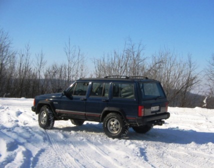

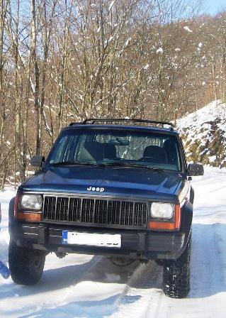

snicolaescu Posted November 6, 2012 Author Share Posted November 6, 2012 Re: Marime anvelope MT fara a necesita inaltarea ? da merci de raspuns,am deja client la roti nu mai dau inapoi,sa se bucure altii de ele am pus poze cu masina sa vedeti si voi cum este,va multumesc oricum..salutari din Resita de la Munte!! Link to comment Share on other sites More sharing options...
