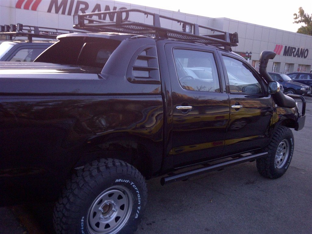

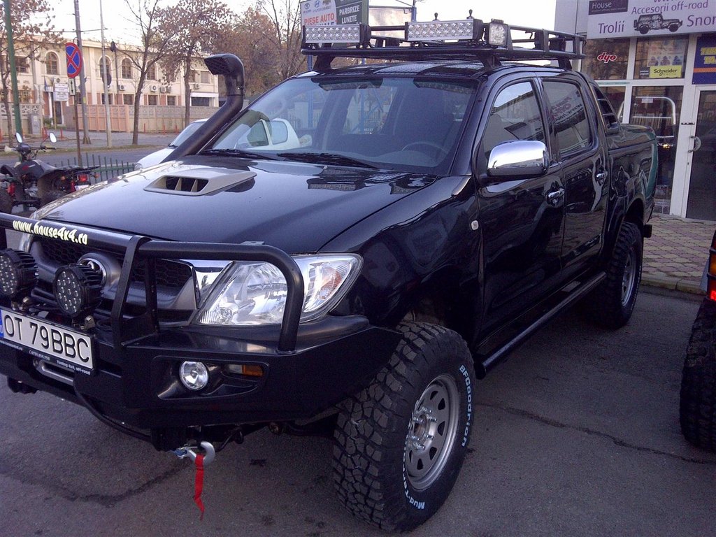

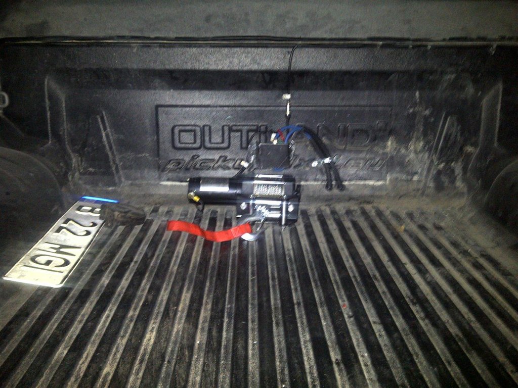

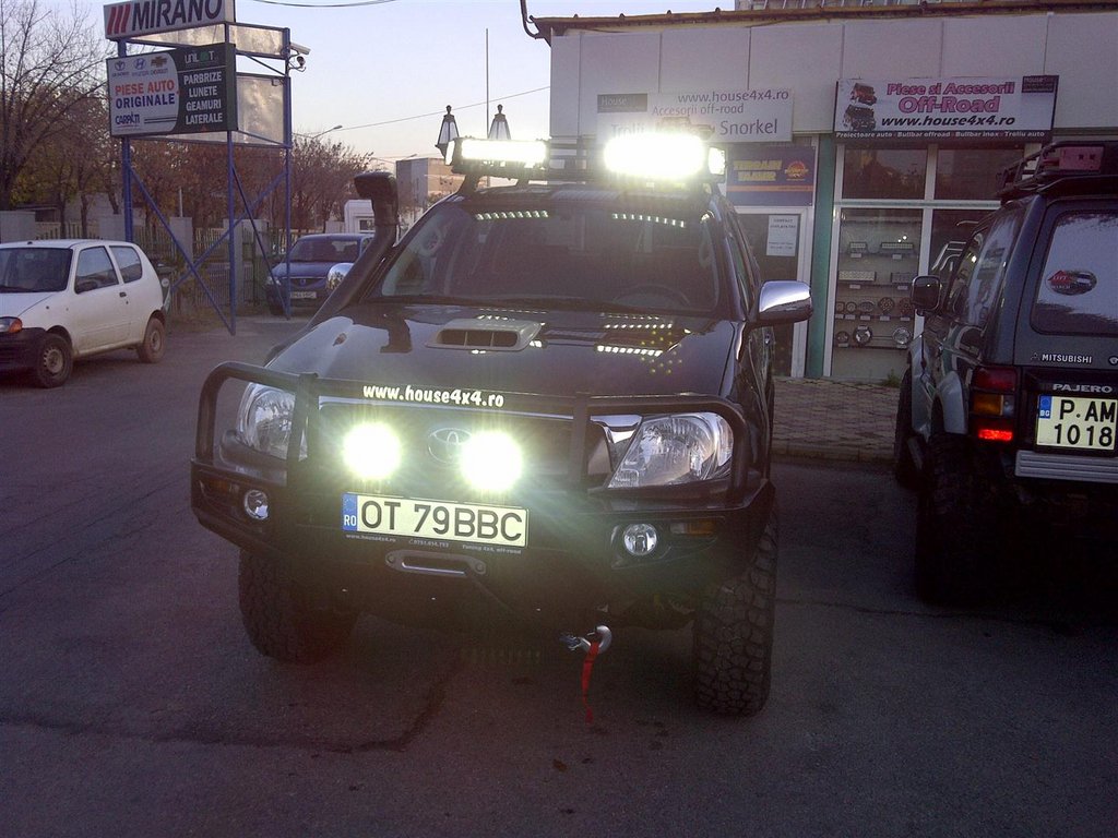

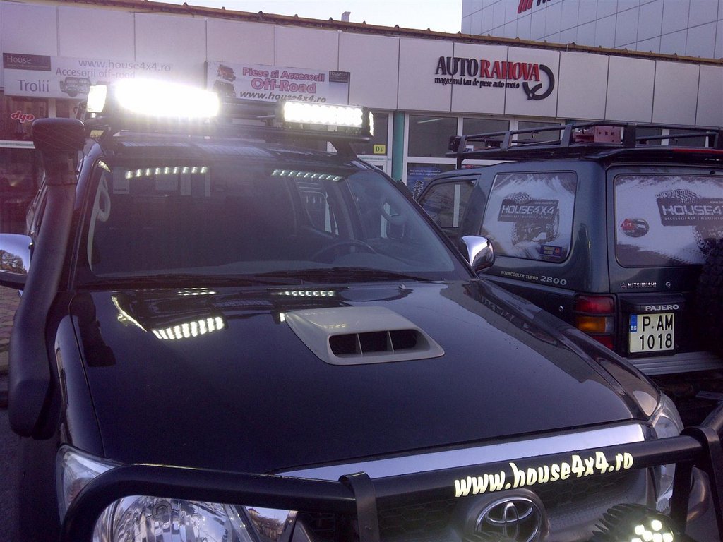

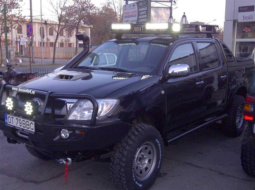

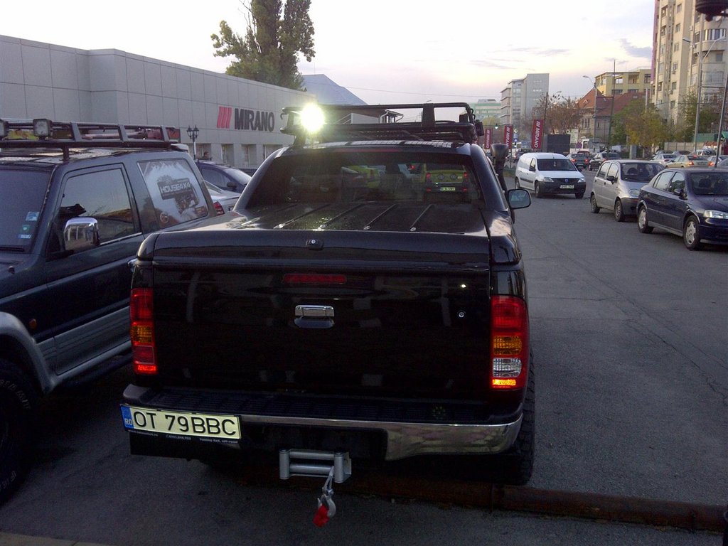

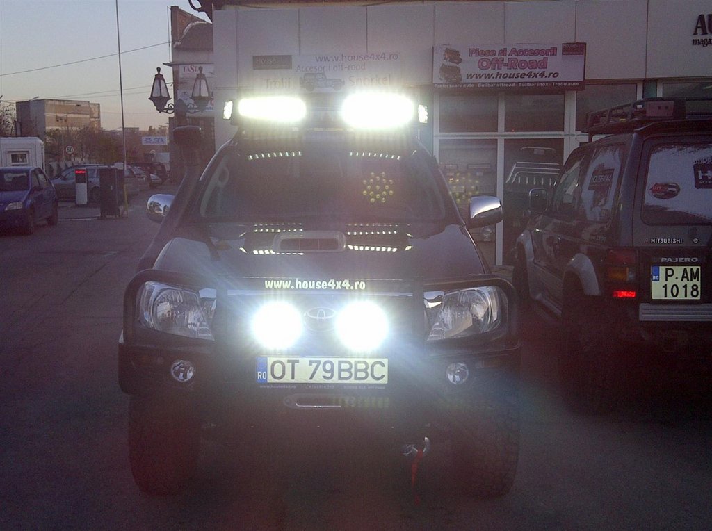

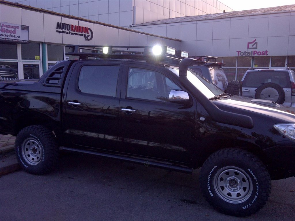

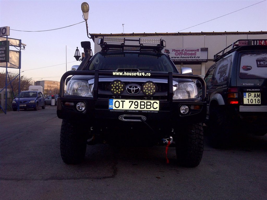

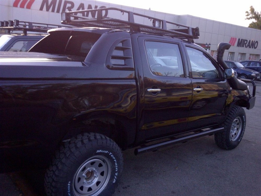

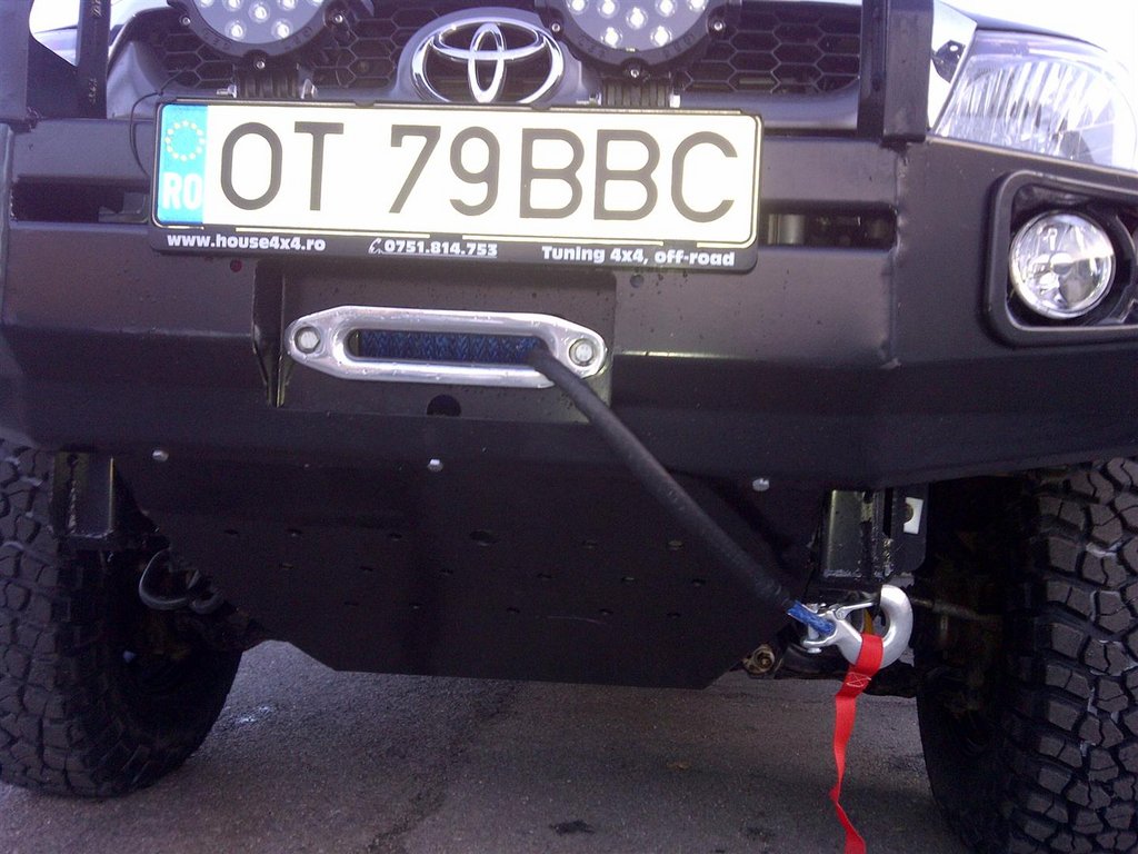

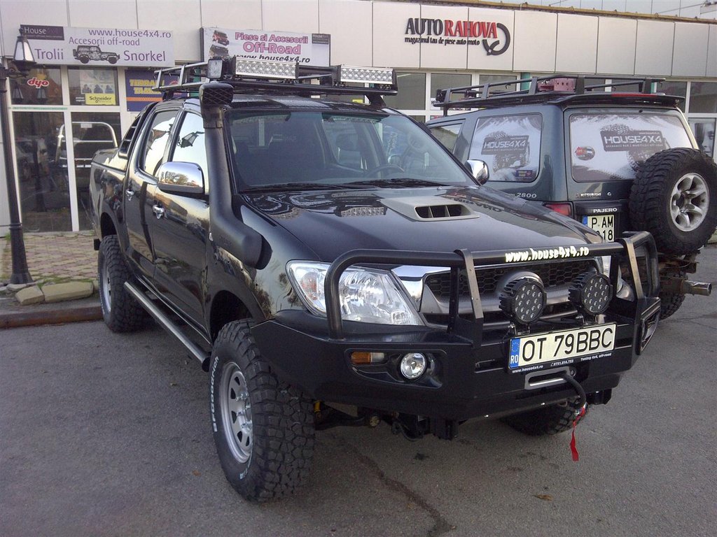

House4x4 Postat Noiembrie 6, 2012 Partajează Postat Noiembrie 6, 2012 (editat) Salut, doresc sa va prezint Toyota Hilux 2011 la care am adus cateva imbunatatiri: - kit inaltare Terrain Tamer Australia +40mm, incarcare permanenta fata 100kg - bullbar copie ARB - troliu fata Lift Winch 12000Lbs + plasma sintetica - snorkel - roof-rack - Led bar 2x 54W ( 2x 2900 lumeni) roof-rack - proiectoare led pe roof rack 5 x27 W , 2 fata in unghi de 45, 2 lateral , 1 spate - proiectoare Led 2x51 W bara fata - scuturi otel 3mm motor, diferential, cutie, rezervor - troliu in bara spate 12000Lbs - troliu in bena 3000Lbs - praguri - jante Dotz, anvelope BF Goodrich 265x75x16 - flanse distantierre38mm Numai bine, Exhipa house4x4 Editat Noiembrie 6, 2012 de House4x4 9 Link spre comentariu Distribuie pe alte site-uri Alte opțiuni partajare...

Teodor4x4 Postat Noiembrie 6, 2012 Partajează Postat Noiembrie 6, 2012 (editat) Re: Imbunatatiri Toyota Hilux Foarte frumos :br ! Nu duce lipsa de trolii :grin: . Cel din bena, cum este prins/ancorat ? Cu respect, Teodor. Editat Noiembrie 6, 2012 de Teodor4x4 4x4, Way of Life ! Link spre comentariu Distribuie pe alte site-uri Alte opțiuni partajare...
House4x4 Postat Noiembrie 6, 2012 Autor Partajează Postat Noiembrie 6, 2012 Re: Imbunatatiri Toyota Hilux Salut, masina este a unui client, ptr vanatoare. Cel din bena, a fost gaurita bena si prins pe dedesubt cu intariri, va fi folosit doar sa traga mistretii in bena. O seara buna. Link spre comentariu Distribuie pe alte site-uri Alte opțiuni partajare...

robidesign Postat Decembrie 9, 2012 Partajează Postat Decembrie 9, 2012 Re: Imbunatatiri Toyota Hilux Salut, Felicitari arata bine masina, se putea lucra putin la estetica montarii troliului pe spate. Poate imi dati si mie pe PM mai multe detalii despre kitul de inaltare cat costa etc.. multumesc.... Don't hate the player, hate the game! Toyota Hilux Vigo 3.0 D4D Link spre comentariu Distribuie pe alte site-uri Alte opțiuni partajare...
House4x4 Postat Decembrie 10, 2012 Autor Partajează Postat Decembrie 10, 2012 (editat) Re: Imbunatatiri Toyota Hilux Salut, Felicitari arata bine masina, se putea lucra putin la estetica montarii troliului pe spate. Poate imi dati si mie pe PM mai multe detalii despre kitul de inaltare cat costa etc.. multumesc.... Salut, din pacate nu am avut timpil sa postez un anunt cu nuoa gama de produse Terrain Tamer din Australia ptr care suntem reprezentanti ptr Romania. Suspensiile Terrain Tamer fabricate in AUSTRALIA din 1969. Pentru a fabrica arcurile Terrain Tamer este folosit material de cea mai buna calitate de la One Steel (cel mai mare fabricant si distribuitor de otel din Australia). Materialul este incalizit in furnale electrice pana la temperaturi de 1000ºC, intarit prin stingere in ulei pentru a atinge duritatea de 62HRC, apoi se aplica o “sablare” cu bile de sticla pentr a creste rezistenta. Inspectia finala consta in presarea succesiva a arcurilor si testarea acestora Toate suspensiile sunt fabricate sub un sistem de Management al Calitatii ISO-9001:2000. Suspensiile proiectate ptr inaltare de +40/+50mm sau +60/+70mm ptr off-road, in diferite tipuri: Comfort, Standard, Inaltare Heavy Duty cu incarcari pe masina de + 100kg pana la 300kg incarcare permanenta, bari de torsiune, kituri de bucsi, cercei gresabili, U-bolts. Kitul Hilux 3/2005- prezent, suspension lift +40 mm kitul contine: 4 amortizoare NitroGas, 2 arcuri elicoidale, 2 arcuri lamelare, kit bolturi U, cercei gresabili, kit bucsi poliuretan pt arcurile lamelare, arcurile fata si spate se pot alege cu incarcare permanenta 50-100kg sau 100-200kg. Pret: 1190 euro (TVA inclus) http://house4x4.ro/ro/component/djcatalog2/itemstable/46-suspensii-terrain-tamer Noi am montat si vandut aceste kit-yri care au fost montate pe Hilux, L200, Patrol, Suzuki, Pajero. Gama TT este extrem de mare, ptr mai multe detalii: http://www.terraintamer.ro Ptr orice informatie te rog un telefon sau e-mail office@house4x4.ro Marcel 0744 353 201 Editat Decembrie 10, 2012 de House4x4 1 Link spre comentariu Distribuie pe alte site-uri Alte opțiuni partajare...
