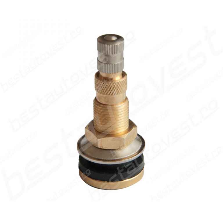

cristeaandm Postat Noiembrie 8, 2012 Partajează Postat Noiembrie 8, 2012 Astazi, am ajuns la vulcanizare cu jantele de metal de aici si cu BFG-urile MT ca sa incalt Range-ul pentru Buzau. Cand colo surpriza, meseriasul de la service nu mai vazuse o asa gaura pentru valva cum aveam eu, adica mai mare decat cele obisnuite. din telefoane si intrebari am aflat ca ar trebui o valva ce se folosea la ARO-uri, adica mai mare, asta fiind singurul lor termen de comparatie la jeep-uri. Ca idee ce se foloseste la turisme am inteles ca aste valva 413 , iar pentru al meu range ar tebui ca valva sa fie mai groasa deci model 415 Acu ca tot m-am scarpinat, ma gandeam sa montez unele mecanice si metalice , care nu ar putea creea probeme de rupere sau agatare. Interesant este ca am dat si de unele carora li se spune tubles. Voi ce stiti despre toate astea? S-auzim de bine :cl 4x4 fun for all :h5 RR Classic 1986 - 200Tdi www.lroc.ro Link spre comentariu Distribuie pe alte site-uri Alte opțiuni partajare...
wolfman Postat Noiembrie 8, 2012 Partajează Postat Noiembrie 8, 2012 Re: Valve, 413, 415, mecanice tubles si altele Mai exista si modelul de valva ascunsa pe care mi se pare imposibil sa o rupi. Astea metalice nu sunt chiar indestructibile, daca gasesti o craca bine pozitionata e posibil sa le indoi/rupi. Partea proasta la cele ascunse este ca au un shtutz (cheita, sau cu i-o mai zice) pe care trebuie sa o infiletezi de fiecare data cand umfli roata si daca o pierzi...ai pus-o. "Majoritatea oamenilor se tem atat de mult sa piarda ceva incat toata viata au grija sa nu aiba ce sa piarda." Link spre comentariu Distribuie pe alte site-uri Alte opțiuni partajare...
ghostface Postat Noiembrie 21, 2012 Partajează Postat Noiembrie 21, 2012 Re: Valve, 413, 415, mecanice tubles si altele de unde se pot achizitiona asemenea valve ascunse? "don't get scared, be prepared for the worst" frontera pregatita de razboi Link spre comentariu Distribuie pe alte site-uri Alte opțiuni partajare...
radu ovidiu Postat Noiembrie 21, 2012 Partajează Postat Noiembrie 21, 2012 Re: Valve, 413, 415, mecanice tubles si altele http://materiale-vulcanizare.ro/magazin/catalog/product_info.php?cPath=30&products_id=182&osCsid=7b63abde251da45322edf429f29d890e cum le stie google pe toate :h5 nu bate ceva prea tare pe masina , e data muzica prea incet Link spre comentariu Distribuie pe alte site-uri Alte opțiuni partajare...

cristeaandm Postat Noiembrie 24, 2012 Autor Partajează Postat Noiembrie 24, 2012 Re: Valve, 413, 415, mecanice tubles si altele Mergeti cu 4x4 la vulcanizari serioase nu la oferta 60 ron toate 4 rotile in coltul strazi:). De ce? Eu am dat 40 lei pentru montaj per roata, fara echilibrat. Ce e rau in asta, de ce as da mai mult? Pana la urma am pus valva normala 415, dar daca se iveste altceva nu e mare lucru sa le schimb. S-auzim de bine :cl 4x4 fun for all :h5 RR Classic 1986 - 200Tdi www.lroc.ro Link spre comentariu Distribuie pe alte site-uri Alte opțiuni partajare...
