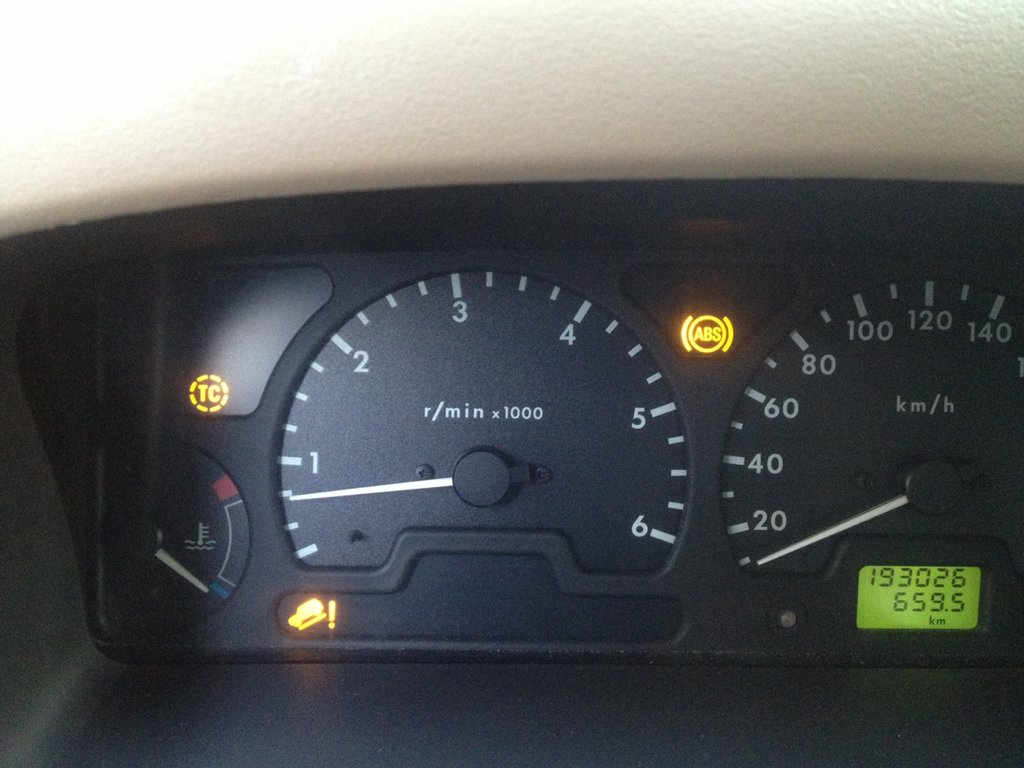

rzvalex Postat Noiembrie 14, 2012 Partajează Postat Noiembrie 14, 2012 Salutare tuturor! va adresez doua intrebari, sa imi impartasiti din experienta voastra. Am cumparat Disco 2, intr-o stare foarte buna,i-am schimbat absolut toate consumabilele sa stiu ca am setat momentul T0! Ideea este ca am doua mici probleme cu masina: - am o problema cu contactul, cateodata ramaen intepenit, nu se poate rasuci cheia. In doua saptamani de cand am cumparat-o mi s-a intamplat de 3 ori sa nu pot pleca cu masina, ca nu o puteam porni :ang2 Eu vreau sa schimb butucul cu unul nou, insa Boldwhich de la care am cumparat-o, mi-a sugerat sa incerc mai intai si la cei din Iancului ( "Reparatii imposibile") sa vedem daca pot ei sa-l desfaca si sa incerce sa refaca totul pe interior. Voi ce credeti ca este mai bine de facut? - alta problema este ca de cateva ori la pornire imi raman aprinse toti acesti 3 senzori cu portocaliu, nu cu rosu! De asemena Boldwhich, care stia de acest aspect, mi-a spus ca este o eroare si se poate reseta prin tester. De asemenea va rog sa imi spuneti ce credeti ca este mai bine de facut? Multumesc anticipat! Link spre comentariu Distribuie pe alte site-uri Alte opțiuni partajare...

sierrafery Postat Noiembrie 15, 2012 Partajează Postat Noiembrie 15, 2012 Re: Disco 2 TD5 - Butuc cheie contact si Eroare de calculator sau senzori defecti? Multumesc @Yonutz, deocamdata masina este "pe bara", pentru ca am butucul la reparat. Ulterior, sper eu cat mai repede, te contactez sa incercam o resetare. Acum sunt mutat in Bucuresti si am si tester, imi gasesti nr.de telefon la sectiunea dedicata( http://forum.club4x4.ro/showthread.php?64453-Posesori-de-tester-LR-dispusi-sa-ajute , cu voia dvs, primul pe lista:wink:) 1. Butucul sper sa ti se repare, daca nu, este o varianta ieftina aici http://www.island-4x4.co.uk/steering-lock-ignition-switch-discovery-economy-d2lock-p-2496.html trebuie sa iei lamelele cheilor noi sa le pui pe telecomanda si sa mergi la aceiasi meseriasi sa iti modifice butucul de la usa pentru cheile alea sau sa agati o cheie din aia langa cea originala si sa o folosesti pentru pornire. 2. martorii aia trei se vor stinge prin resetare dar e foarte probabil ca se vor aprinde din nou dupa scurt timp(sau chiar instantaneu) daca defectiunea pentru care s-au aprins nu a fost remediata...trebuie vazuta eroarea si atunci vom sti care-i baiu si ce trebuie facut NU RASPUND USERILOR CU PROFIL INCOMPLET LA MASINA(model, an, motor, transmisie), NU RASPUND PE PM LA PROBLEME TEHNICE SAU DE INTERES GENERAL Discovery Td5 ES , "00. manual, ECU tunat, intercooler marit...merge de rupe Link spre comentariu Distribuie pe alte site-uri Alte opțiuni partajare...

rzvalex Postat Noiembrie 18, 2012 Autor Partajează Postat Noiembrie 18, 2012 Re: Disco 2 TD5 - Butuc cheie contact si Eroare de calculator sau senzori defecti? Acum sunt mutat in Bucuresti si am si tester, imi gasesti nr.de telefon la sectiunea dedicata( http://forum.club4x4.ro/showthread.php?64453-Posesori-de-tester-LR-dispusi-sa-ajute , cu voia dvs, primul pe lista:wink:) 1. Butucul sper sa ti se repare, daca nu, este o varianta ieftina aici http://www.island-4x4.co.uk/steering-lock-ignition-switch-discovery-economy-d2lock-p-2496.html trebuie sa iei lamelele cheilor noi sa le pui pe telecomanda si sa mergi la aceiasi meseriasi sa iti modifice butucul de la usa pentru cheile alea sau sa agati o cheie din aia langa cea originala si sa o folosesti pentru pornire. 2. martorii aia trei se vor stinge prin resetare dar e foarte probabil ca se vor aprinde din nou dupa scurt timp(sau chiar instantaneu) daca defectiunea pentru care s-au aprins nu a fost remediata...trebuie vazuta eroarea si atunci vom sti care-i baiu si ce trebuie facut Multumesc foarte mult pentru feed-back. Maine seara ma vad cu Eugen, fostul proprietar, ma consult si cu el si revin cu un raspuns. Trebuie totusi vazut de ce se aprind, ptr ca ceva acolo nu e bine, sau asa mai fac LR sa ne tina "calzi" ! Link spre comentariu Distribuie pe alte site-uri Alte opțiuni partajare...
