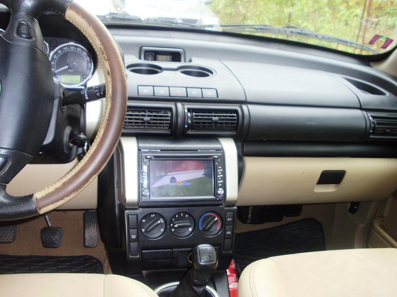

climatronic pe freelander?
Am mai intrebat o data parca, daca s-a pus climatronic pe freelander si ati spus ca nu.Eu vazusem o masina pe net care avea,dar am crezut ca este pusa de la alt model.Acum am vazut a 2-a masina, a unui coleg de-al nostru care are climatronic.Deja sunt incurcat:grin:
http://forum.club4x4.ro/showthread.php?48585-Poze-cu-masinile-noastre-Land-Rover/page18

Pe Freelander s-a pus dar nu pe Freelander 1 ci pe 2 ... cel putin asa scrie in carti... nu apare niciunde vre-un climatronic pentru Freelander 1... si eu sunt la fel de incurcat daca ai vazut tu vre-unul(F1 pana in 2006 inclusiv) cu climatronic din fabricatie.

Te-ai uitat la masina colegului @Adriano, este FR1 facelift, exact ca a mea chiar aceeasi culoare.Si culmea, nu are piele sau trapa, sa zici ca este vreo echipare de top.Nici pusa nu pare,pt ca m-am uitat si la cealalta poza de pe net si este"de acolo"fara taieturi sau alte artificii:cn
Re: climatronic pe freelander?
Nu apare ca dotare optionala la nici una din versiuni, iar daca te uiti la partea superioara a climatronicului, o sa remarci ca depaseste (iese) din "linia" butoanelor. Deci sigur este pus dupa.
Oricum arata super ok.

Am vazut ca nu se incadreaza chiar "perfect",dar de la ce model de masina este adaptat?Din poza asta nu se vad foarte clar detaliile.In cealalta poza,chiar nu se vedeau urme de taieturi.Interesant ar fi de aflat cum s-au facut legaturile sa fie functionala.As vrea sa fac si eu o transformare.Este ciudat totusi ca pana in2006 n-au pus optiunea asta,care este prezenta la alte masini cu ani de zile inainte...
Pe Freelander 1 nu s-a pus "climatronic" decat la cerere, pe facelift este un upgrade pentru consola de AC, s-au inlocuit butoanele de comanda mecanica cu un modul electronic care contine si un display, un fel de AC automat.
Aha, acum m-am lamurit. Si de unde am putea gasi modulul respectiv?NIci nu stiu cum se numeste, sa pot sa caut:grin:Banuiesc ca tot la reprezentanta in prima faza...Cred ca ar fi interesant de aflat!
Il poti comanda doar in baza VIN-ului masinii, daca masina a fost dotata cu acel "climatronic", altfel nu deoarece este o mica diferenta in cablajul electric al masinii. Dar stai linistit, AC-ul de pe Freelander este destul de bun daca are freonul bun.

Este o intreaga babilonie sa montezi-adaptezi un climatronic pe masina.
Parerea mea este sa stai linistit. Pe langa acel modul iti mai trebuie clapetele respective cu motorase, instalatia electrica aferenta, si multe altele care le descoperi pe parcurs.
Dar daca ai timp si n-ai ce face cu el....

Imi imaginez... M-am linistit oricum.De aratat arata frumos,dar nu se justifica costurile.

...si sa constientizati ca ala nu e "climatronic" ... e un aer conditionat cu afisaj digital, nu-i totuna
Eu am vazut gradele si omuletul si am zis ca aia e! Dar climatronicul ce are in plus fata de modulul asta? In mintea mea, toate A/C electrice sunt clime:grin:
Afirmatia ingrosata nu e prea departe de realitate...dar mai putem spune si ca..., clima nu e climatronic:wink:
dintr-un manual specific:
1.- Air conditioning system : As a supplement to the heating and ventilation system, the air conditioning system cools and dehumidifies (dries) inflowing air. If cooling or dehumidification is not desired, switch off cooling in order to save fuel. Cooling switches off automatically at low outside temperatures.
2.- Automatic air conditioning system(clima n.a.): Provides a uniformly comfortable interior regardless of the weather, outside temperature or season. To ensure a constant and comfortable climate in the vehicle, the temperature of the inflowing air and the air-flow rate are changed automatically based on climate conditions outside the vehicle. Temperature changes due to external influences, such as direct sunlight, are automatically compensated.
3.- Electronic climate control system(climatronic, n.a.) : Provides a the greatest amount of comfort in the interior regardless of the weather, outside temperature or season. To ensure a constant and comfortable climate in the vehicle, the temperature of the inflowing air, the air-flow rate and the air distribution are changed automatically according to climatic conditions outside the vehicle. The air is automatically regulated in accordance with the settings personally selected for the driver and passenger sides. Temperature changes due to external influences, such as direct sunlight, are automatically compensated. Data is shown on the information display. Setting modifications are briefly shown in the information display, superimposing over the currently displayed menu.
1 si 2 pot sa fie si cu afisaj digital si tot nu sunt = 3 (care poate fi doar digital... eu cam atat am avut de spus nu voi intra intr-o dezbatere pe tema asta ca nu am experienta personala. Hai noroc
