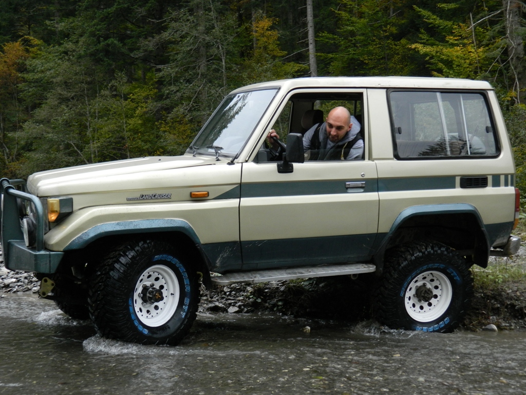

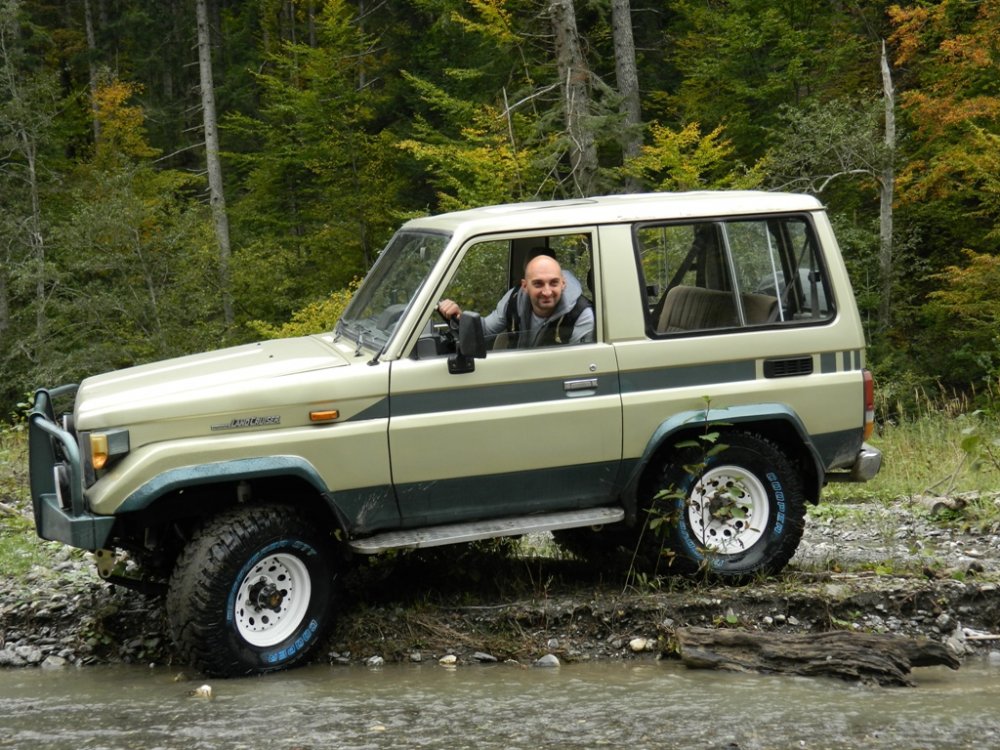

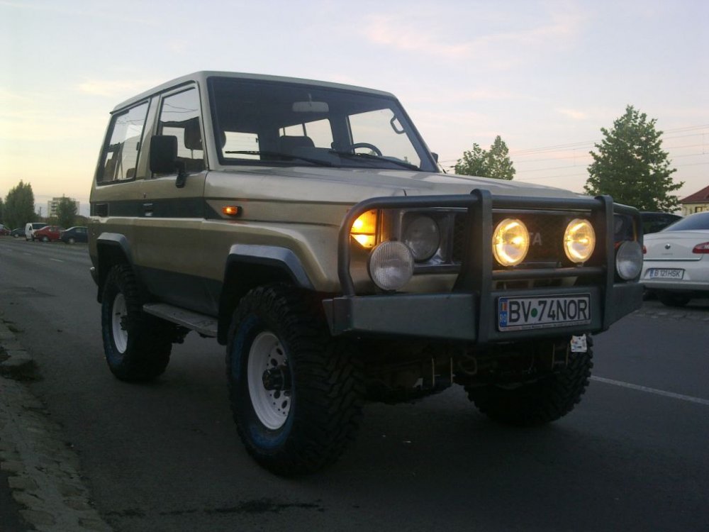

Norian Postat Septembrie 26, 2013 Autor Partajează Postat Septembrie 26, 2013 (editat) Re: Toyota LC BJ71 3.4TD '89 A venit momentul in care am finalizat proiectul "suspensii + roti". Etapa 1 a fost kitul IronMan +5cm, l-am montat la Zoli. Etapa 2 a fost pusul masinii pe chituci si dus jantele la sablat + powder coating. Etapa 3 a fost "incaltarea" cu MT-uri: Cooper Discoverer STT 33'' 12.5 latime Rezultatul...se vede in poze. Mai trebuie reglate directia si farurile ca sa fie totul complet. Am apucat sa fac vreo 20km cu ea, din care vreo 3 pe un forestier lejer. E cu totul alta masina. Desi rotile sunt mai grele, parca se potrivesc mai bine masinii, da senzatia ca e "in sarcina" si e mai legat comportamentul. Marea modificare vine din kitul de suspensii: e mult mai legata pe viraje, ruliul si tangajul s-au imbunatatit foarte mult in comparatie cu arcurile OEM.... Amortizoarele isi fac treaba foarte bine, efectiv e o alta masina. Gumele sunt surprinzator de linistite pe asfalt. La 100km/h e mai prezent in masina zgomotul de la vant decat cel de rulare. In weekend urmeaza prima iesire... Editat Septembrie 26, 2013 de Norian 1 Link spre comentariu Distribuie pe alte site-uri Alte opțiuni partajare...

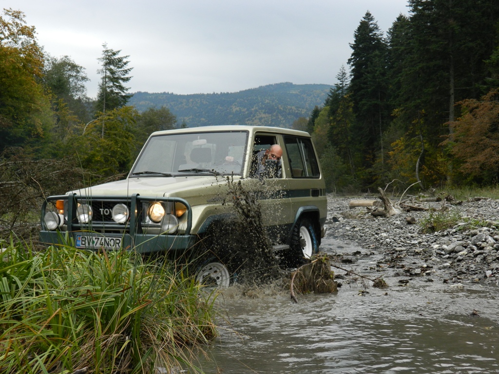

Norian Postat Septembrie 30, 2013 Autor Partajează Postat Septembrie 30, 2013 Re: Toyota LC BJ71 3.4TD '89 Si cateva poze de la o balaceala scurta printr-un rau de munte... Sunt foarte incantat de comportamentul suspensiei, iar MT-urile sunt in mod cert....altceva ! Link spre comentariu Distribuie pe alte site-uri Alte opțiuni partajare...
Marius C alias Turagmes Postat Septembrie 30, 2013 Partajează Postat Septembrie 30, 2013 Re: Toyota LC BJ71 3.4TD '89 in sfarsit vad si eu masina asta ca sta pe roti cum trebuie...felicitari :h5 Link spre comentariu Distribuie pe alte site-uri Alte opțiuni partajare...
Norian Postat Septembrie 30, 2013 Autor Partajează Postat Septembrie 30, 2013 Re: Toyota LC BJ71 3.4TD '89 Multumesc Marius ! Da, in sfarsit arata asa cum imi imaginam si eu ca trebuia sa fie. E un proiect "in derulare", mai am destule de facut la ea. Important este ca ma pot da cu ea - dpdv tren rulare - iar restul vin si ele :) Link spre comentariu Distribuie pe alte site-uri Alte opțiuni partajare...
Astral Postat Septembrie 30, 2013 Partajează Postat Septembrie 30, 2013 Re: Toyota LC BJ71 3.4TD '89 Multumesc Marius ! Da, in sfarsit arata asa cum imi imaginam si eu ca trebuia sa fie. E un proiect "in derulare", mai am destule de facut la ea. Important este ca ma pot da cu ea - dpdv tren rulare - iar restul vin si ele :) Important este sa nu-ti mai vina vreo idee s-o vinzi.....:wink: REGULAMENT FORUM CLUB 4X4 Rescue 4x4 & MyTrip Link spre comentariu Distribuie pe alte site-uri Alte opțiuni partajare...
suzuko Postat Septembrie 30, 2013 Partajează Postat Septembrie 30, 2013 Re: Toyota LC BJ71 3.4TD '89 Arata bine dar,n-ar trebui un pic mai ecartata? ,avand in vedere faptul ca ai inaltat-o? Toyota Hilux 3.0 D4-D,171 cp-2010 VW Golf IV 1.9 TDI,165 cp-2003 Suzuki GSR 600,98 cp-2007 Link spre comentariu Distribuie pe alte site-uri Alte opțiuni partajare...
