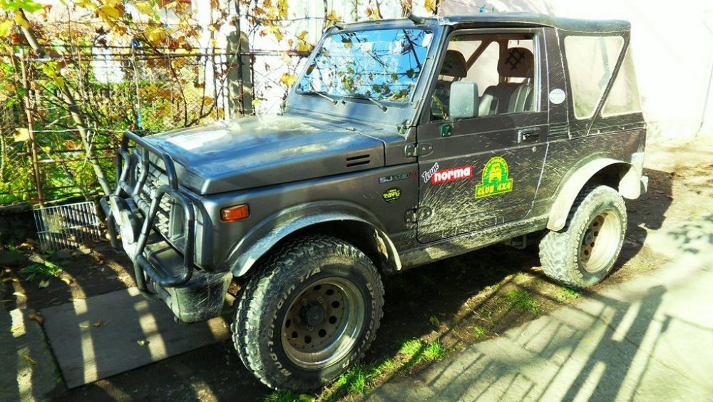

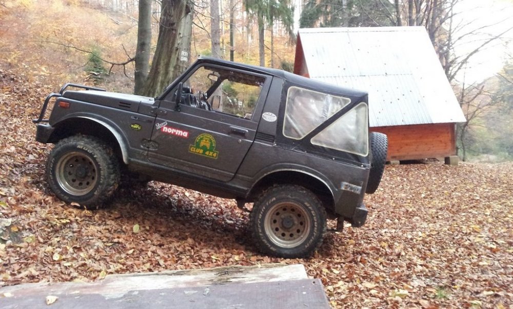

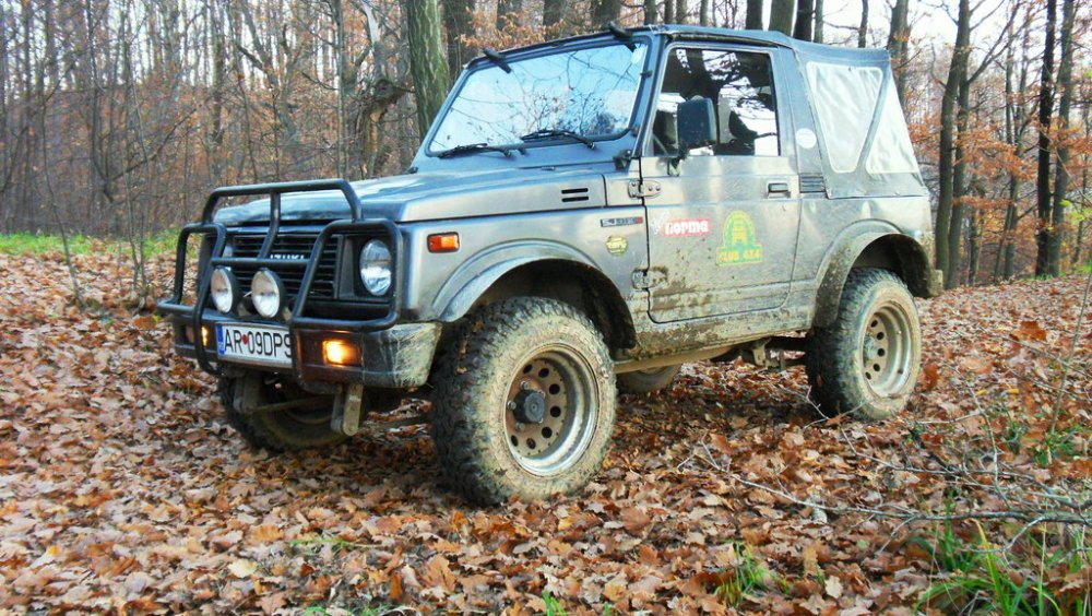

De curand mi-am luat un Samurai batranel si am hotarat sa il pun pe forum. Veveritza e din 87 motor 1.3 pe carb cu mici modificari la ea : Kit inaltatoare ( nu stiu cati cm ) distantiere jante ( la fel nu stiu cati cm ) Jante schimbate si cauciucuri BFGoodrich Mud-Terrain T/A 215/75/15 . Masina merge binisor dar mai trebuie investit putin in ea : Schimbat garnitura baie ulei si semering + rulment presiune si niste bucsi fata la foi .
Masina se comporta bine pe noroaie si abia astept sa o mai testez dupa ce rezolv treaba cu scurgerea de ulei.
