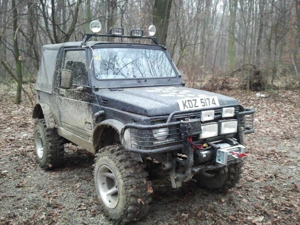

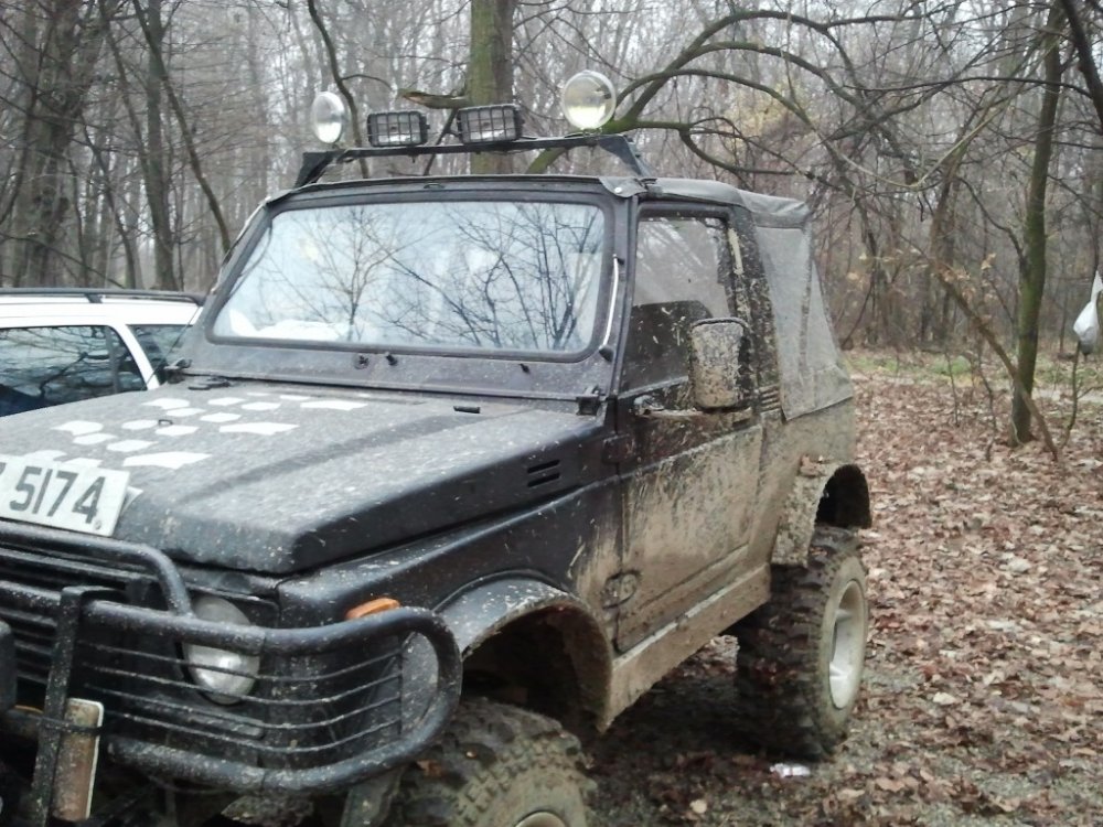

Desi il am de vreo luna nu am reusit sa ies cu el in padure din motive tehnice! Ieri insa, dupa 2 zile de reparatii intense, am reusit sa fac prima noroiala! :banana Din pacate si noroiul a fost cam putin, ca era uscat in padure, si eu am fost prea entuziast ca sa mai fac si poze. Asa ca pun doar vreo 2 poze de dupa! Oricum, tin sa mentionez ca am ramas profund impresionat de ce poate face aceasta minune japoneza!:rules

Ce fata de Defender i s-a dat :) Faina!
:tk Nu e meritul meu, asa a venit din UK. Si probabil ca la ei sunt foarte la indemana piesele de Defender. :wink:

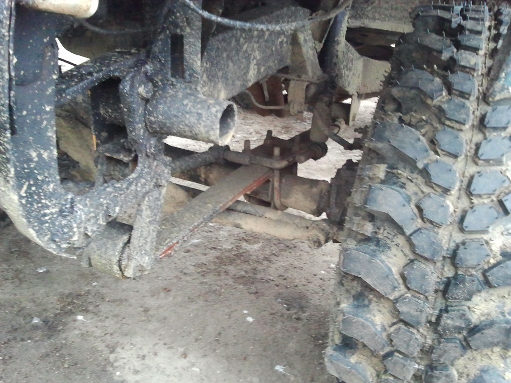

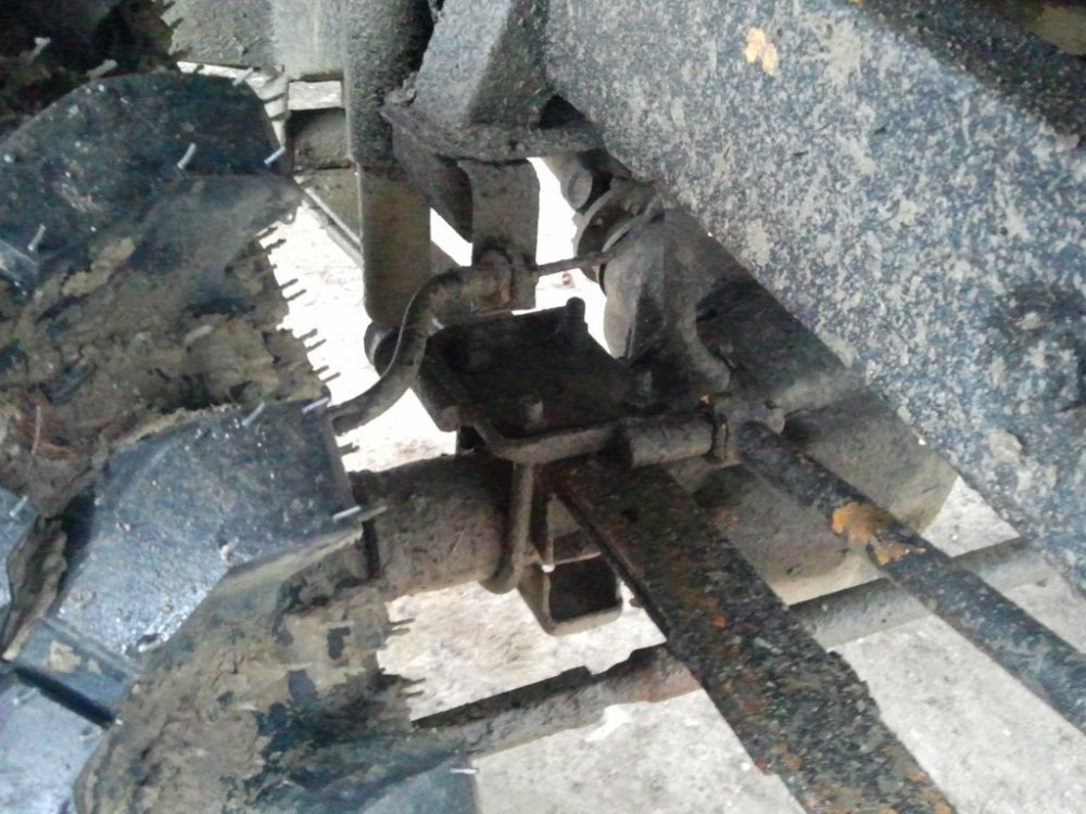

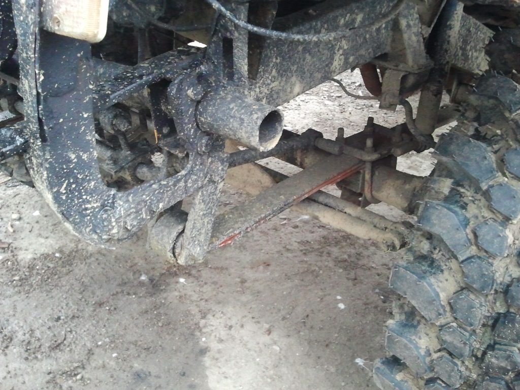

felicitari pentru achizitie si iesire :h5
PS: nu iti ating cauciucurile in arcuri la viraj maxim? ai cumva SPOA?... asa pare
Mersi! 4.thumb.jpg.622becfedebbcae9fd170b391026e068.jpg5.thumb.jpg.a423f8ed6f1c208392dd8e12690d97a7.jpg3.thumb.jpg.d4441e85b413ad1e15b1b0b0d6396ccb.jpg
Nu chiar! Daca nu exagerezi cu bracatul rotilor! Eu nu prea ma pricep ca is novice dar asa imi dau si eu cu parerea ca are SPOA! Uite cateva poze poate te elucidezi!

Dap, SPOA este. Din ce vad s-au pastrat prinderile telescoapelor la bride. La mine am coborat prinderea amortizorului si, practic au ramas tot la acelasi nivel.
Grija la conductele de frana pe fata... daca nu sunt schimbate cu unele mai lungi, posibil sa le rupi la flexari mari... dar nu cred ca este cazul deoarece vad ca nu s-a renuntat la bara stabilizatoare. Eu nu o mai am si joaca puntea fata cum vrea ea ... e tambalau mare la mine in masina :bx:ha:.
Nici eu nu ma pricep foarte mult (pt tot ceea ce stiu multumesc catorva useri de aici de pe forum) dar, arcurile fata par cam "suparate", aplecate in jos putin... zic eu.
bafta!

Si mie mi se parea ca sunt un pic cam scurte dar deocamdata e ok asa. Pana la o noua revizie mai dureaza! Asta cu arcurile am vazut-o si eu dar deocamdata ramane asa pana la primavara cand vreau sa-i fac o revizie generala.
Daca mai ai ceva sugestii sunt foarte bine venite! :2dr
