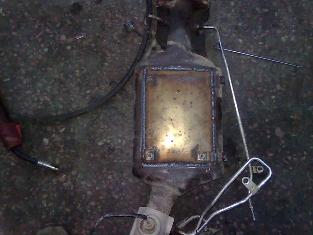

mac01 Postat Noiembrie 27, 2012 Partajează Postat Noiembrie 27, 2012 (editat) El este sau mai degraba el a fost...filtru de particule. Gata cu plimbarile programate de masina cand circul mai mult timp prin oras. Editat Noiembrie 28, 2012 de mac01 Link spre comentariu Distribuie pe alte site-uri Alte opțiuni partajare...
Musiu Postat Noiembrie 27, 2012 Partajează Postat Noiembrie 27, 2012 Re: Filtru de particule? "stiu cum e!" Totusi merita sa pastrezi elementul ceramic intact; fie pentru ce va rezerva viitorul (daca e trecut in cartea masinii), fie pentru metalele rare existente in DPF. Pe afara se recicleaza aceste filtre ceramice. Pe de alta parte, fiind un sistem abia aparut, functioneaza prost. De multe ori ajungeam la destinatie, dar DPF-ul mai "cerea" cateva ture in forja. Asta nu mai seamana a ecologie... father of three. ex HZJ 80 Link spre comentariu Distribuie pe alte site-uri Alte opțiuni partajare...
mac01 Postat Noiembrie 27, 2012 Autor Partajează Postat Noiembrie 27, 2012 (editat) Re: Filtru de particule? L-am primit "pachet' la sac, dar facut bucati. Nu prea stiu eu ce sa fac cu el. Ma gandeam sa-l arunc la gunoi. Trebuie cineva priceput ca sa extraga platina din el. Eu ma bucur ca am scapat de o grija. Cand avea chef masina si se aprindea "bucuria" trebuia sa ies la "plimbare" pe autostrada. Editat Noiembrie 28, 2012 de mac01 Link spre comentariu Distribuie pe alte site-uri Alte opțiuni partajare...
symy139 Postat Noiembrie 28, 2012 Partajează Postat Noiembrie 28, 2012 Re: Filtru de particule? Poti sa dai ceva detalii suplimentare referitor la filtru? De pe ce masina vine, cati senzori de temperatura/presiune avea pe el? Din cate stiu eu, cel putin ce am citit despre filtru meu de particule care il am pe Ford Focus, este destul de problematica acesata scoatere definitiva din uz al filtrului pentru ca: - Odata spart toata ceramica din el, gazele nu o sa mai intampine nici o rezistenta in curgerea lor spre evacuare, deci din prima senzorii de presiune (la mine sunt 2, unul inainte de filtru si unul dupa) vor fi dati peste cap si nu vor mai functiona in parametri optimi. - Senzorii de temperatura de asemenea vor indica temperaturi mai scazute decat in cazul in care in filtru se intampla o regenerare (din cate stiu la ford se ajunge aproape de 500-700grade in acel filtru cand se regenereaza). - Ar trebui un BOX, sau cel putin asa il numesc cei care il folosesc pe Peugeot/Citroen, masini echipate cu motoare identice cu cel de ford 1.6 TDCi (doar ca la ei parca ii zice HDi), care conecteaza acei senzori pentru a da informatiile necesare ECU-ului masinii despre functionarea lor corespunzatoare. - Daca lasi in aer acei senzori, masina va fi in permanenta intr-un limp-home mode, nu se va tura mai mult de 2000 ture etc.etc.etc. - De asemenea, in plus la Ford, nu stiu daca la toate este acelasi lucru, sub rezervorul de combustibil este un rezervor de aditiv, cu solutie infineum f7995 sau ceva de genul, care se pulverizeaza in rezervorul de motorina pentru a starta regenerarea filtrului de particule (asta la generatiile mai vechi, 2007 de exemplu, la cele mai noi s-a renuntat la acest lichid). Daca scoti filtru de particule, trebuie avut grija si de ala, nu completat cu aditiv, ca nu mai ai filtru de particule, poti pune motorina direct in el, ca sa nu mai apare erori in bord de lipsa de aditiv. In mare cam astea sunt informatiile care le stiu eu despre acest filtru, si as fi curios ce ai facut tu mai in detaliu! Don't :dr1 faster than your angel can :pl1 . symy139@yahoo.com 0766718187 - Service 4x4 Iasi Link spre comentariu Distribuie pe alte site-uri Alte opțiuni partajare...

Musiu Postat Noiembrie 28, 2012 Partajează Postat Noiembrie 28, 2012 Re: Filtru de particule? @symy139 in toba DPF sunt 2 senzori de presiune; inainte de ceramica si dupa - ca ECU sa stie gradul de colmatare a filtrului si cand sa comande regenerarea lui. La DPF-ul meu, dupa ce au scos ceramica, au sudat cate un "T" pe fiecare senzor, primul orientat spre motor si celalalt spre evacuare; astfel ei vor citi 2 presiuni dinamice diferite si astfel ECU crede ca totul este in regula. Se poate ca in acesti 3 ani metoda sa fi evoluat; dar asta e un mod de rezolvare. Oricum, ceramica trebuie scoasa pt ca devine un obstacol pe evacuare. father of three. ex HZJ 80 Link spre comentariu Distribuie pe alte site-uri Alte opțiuni partajare...

mac01 Postat Noiembrie 28, 2012 Autor Partajează Postat Noiembrie 28, 2012 (editat) Re: Filtru de particule? Masina este un Nissan X-trail. DPF-ul masinii este fara aditiv, are doi senzori de temperatura plus doi senzori de presiune. Doi masurau temperatura gazelor (intrare-iesire) iar ceilalti doi diferenta de presiune (tot intrare-iesire), deci treaba destul de complicata. M-am hotarat sa-l anulez deoarece nu am facut plimbarea necesara curatarii lui, fapt ce a dus si la aprinderea martorului cu probleme la motor. Masina nu a intrat in limp-mode cu toate ca beculetul la bord era aprins. Cand s-a aprins martorul motor am iesit imediat pe autostrada, cu gandul sa-i fac curatarea. Stiam ca treaba este nasoala, dar ma gandeam ca poate scap. Dupa 60 km parcursi pe autostrada nu s-a intamplat nici o chestie, in continuare amandoi martorii ramanand aprinsi. Singurul lucru care mai puteam sa-l fac era sa merg la un service Nissan si sa-i fac o curatare fortata cu calculatorul, turata mult timp la 4000 rot/ min sau sa anulez de tot dpf-ul. Problema era ca odata efectuata curatarea fortata trebuie schimbat imediat si uleiul la motor (operatie recomandata de Nissan). Mi-am facut socotelile si m-am gandit ca amandoua operatiile ma costa aceiasi bani, asa ca am ales anularea definitiva a filtrului de particule. Acum daca vine iarna pot sa stau linistit si sa incalzesc motorul la relanti, plus ca am scapat de plimbarile programate de masina cand avea ea chef. Motorul se comporta la fel de bine ca inainte, nu am sesizat nicio schimbare. Cat despre fumul la teava de esapament pot spune ca nu exista. Toata operatia s-a executat la o firma specializata in asa ceva. Editat Noiembrie 28, 2012 de mac01 Link spre comentariu Distribuie pe alte site-uri Alte opțiuni partajare...

mac01 Postat Noiembrie 29, 2012 Autor Partajează Postat Noiembrie 29, 2012 (editat) Re: Filtru de particule? Acum totul este ok si beculetele sunt stinse. Cand pun contactul se aprind doua secunde si apoi se sting. La fel cum era si inainte de eliminarea filtrului. Le; @ symy139; Stiu ca se poate face si cum vrei tu, prin montarea unor componente electronice care pacaleste ecu. La mine a fost destul de complicat deoarece ecu primeste patru informatii. Era de studiat problema, dar timpul ma presa tare deoarece aveam nevoie de masina. Stiu ca sunt filtre de particule care au doar doua sonde (intrare-iesire). Acele sonde citesc doar diferenta de presiune. Sunt baieti care si-au montat acele "simulatoare" si nu au intampinat nici un fel de probleme. Editat Noiembrie 29, 2012 de mac01 Link spre comentariu Distribuie pe alte site-uri Alte opțiuni partajare...
