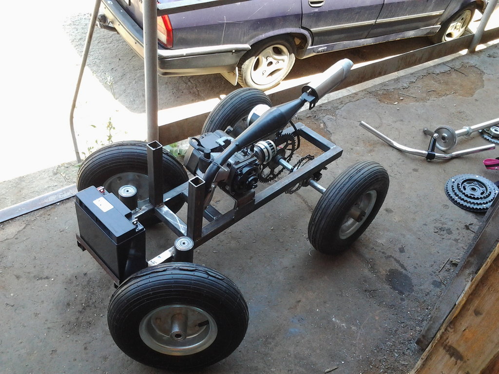

prima versiune de vehicul trebuia sa aibe o latime maxima de 600mm pentru a incapea in lift si ca lungime sa ajunga de la 880mm la 1400 mm sa aibe doua motoare, unul electric cu care sa pot circula prin spitale, cladiri etc. si altul pe benzina pentru a putea ajunge sa ma plimb pe distante mari trebuia sa aibe o garda la sol mai mare decat orice scuter sau carucior cu rotile pentru persoane cu handicap , ca mine pentru a putea urca si cobori borduri asa ca am cumparat roti de roaba

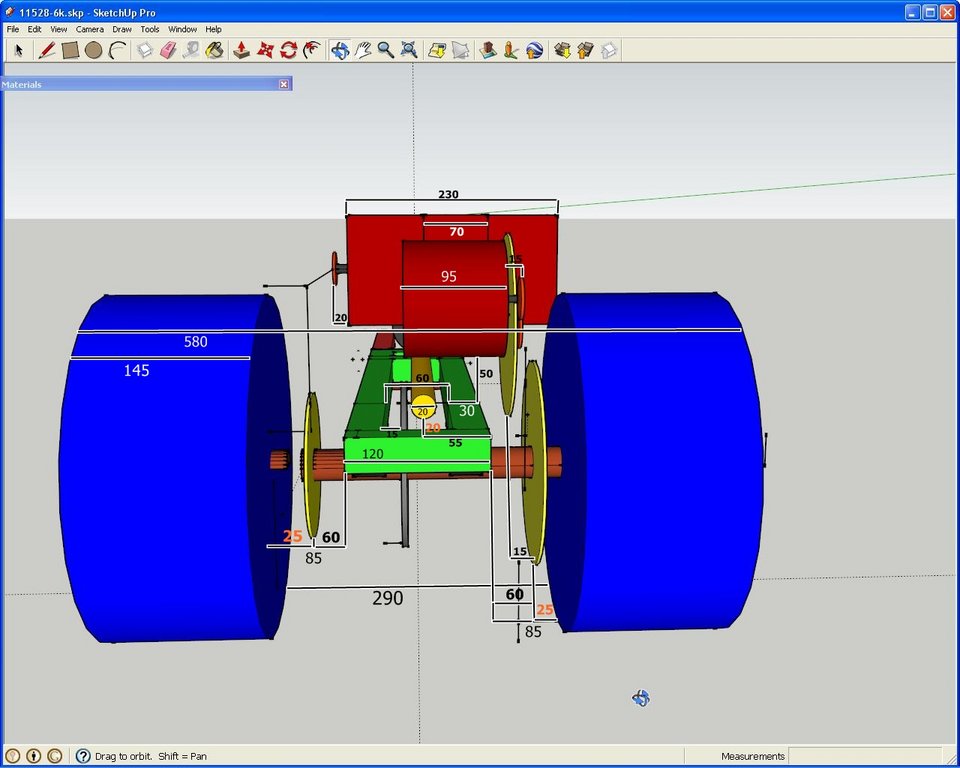

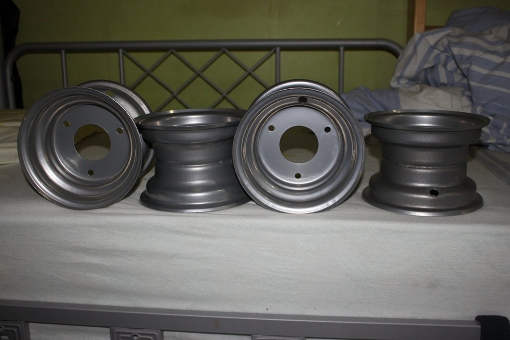

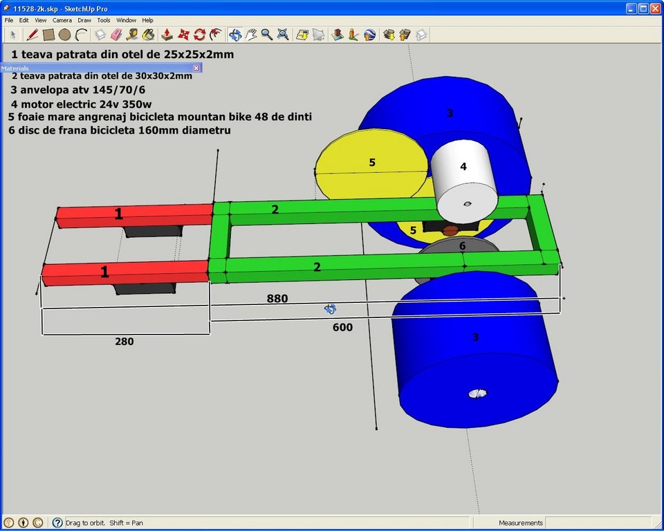

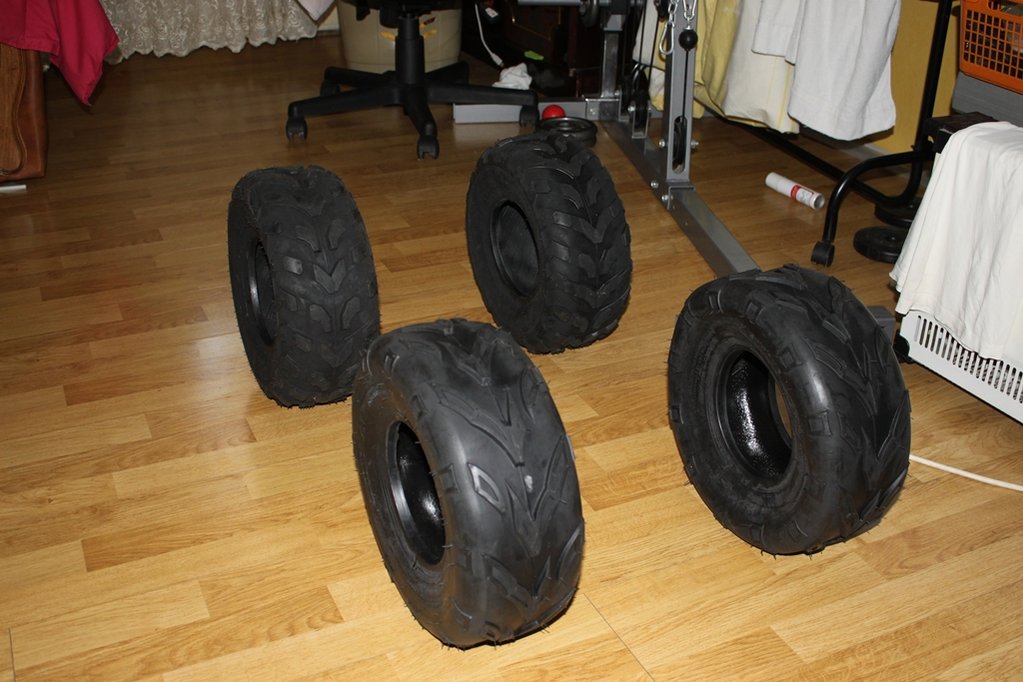

acum proiectul meu este functional dar am o problems, vine iarna si pe zapada nu pot circula cu el asa ca va prezint noul meu proiect pentru persoane cu dizabilitati versiunea 2 la care am cumparat deja marea parte din piese cat si anvelope de atv de 145/70/6 si jantele aferente

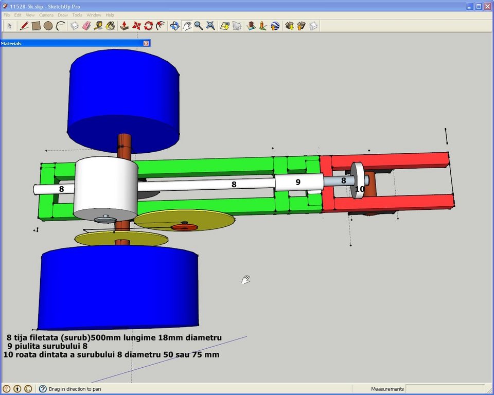

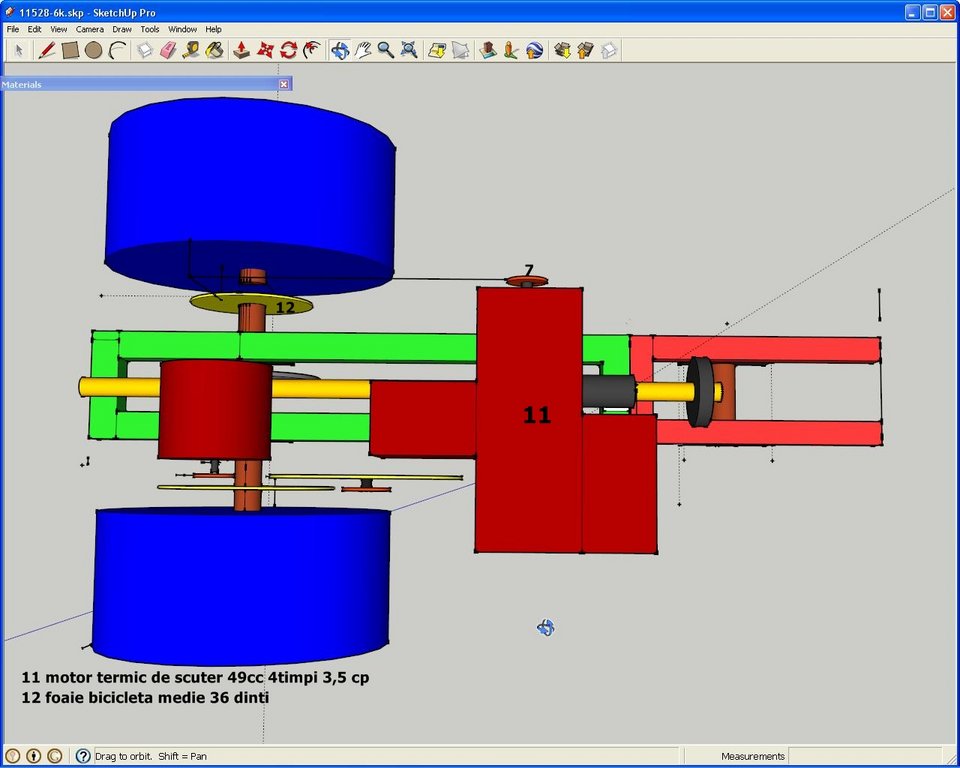

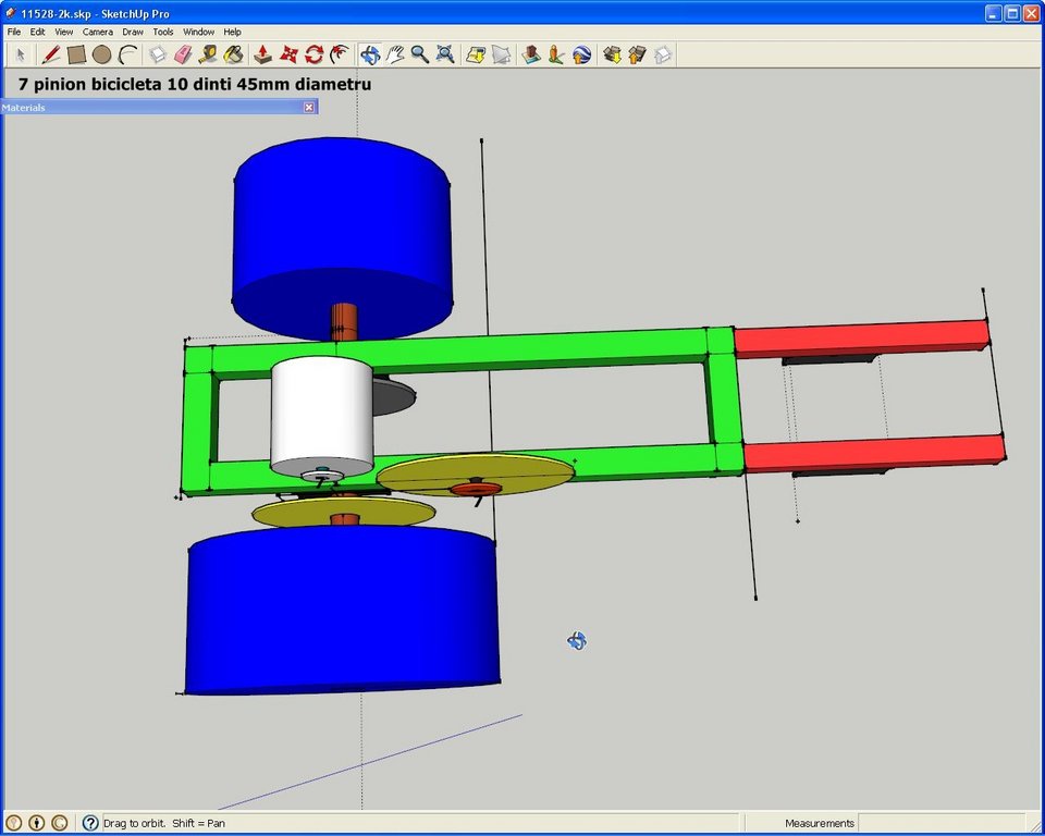

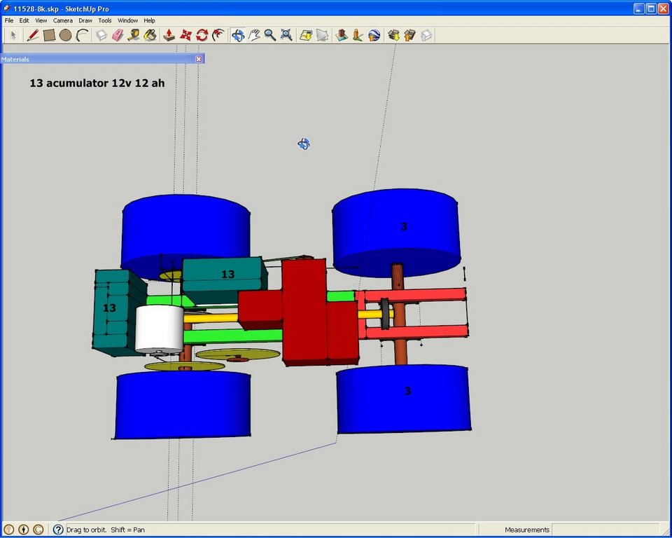

mai intai am facut proiectul cu un program pe calculator care arat asa

ok o sa fiu un pic mai explicit, am construit un vehicul deja cu care sa ma deplasez este propulsat de doua motoare unul de 50cc pe benzina pentru a avea autonomie nelimitata iar alt motor electric cu care sa circul prin magazine, spitale ,hotel-uri si prin mall-uri el este functional, dar nu pot circule iarna cu el pentru ca are roti de roaba si patineaza.
acum am cumpatrat toate piesele necesare pentru a construi un alt vehicul cu roti de atv pe care vreau sa-l fac cu tractiune integrala si cu suspensii la rotile fata

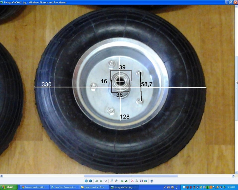

inca nu am reusit sa ajung la un atelier in care sa tai sa sudez si sa fac la strung piesele pentru a construi masina cu roti de atv cu care credeam ca o sa pot iesi din casa iarna asta, am avut o promisiune de la cineva dar nu a avut timp sa se ocupe si cred ca nici pe viitor nu o sa aibe timp sa construiasca masina, persoana respectiva asa ca cine ma poate ajuta cu taiatul si sudat-ul unor tevi din otel, de facut la strung cateva piese va rog sa-mi dati un mesaj. acum mai am inca o problema la masinuta pe care o am deja construita si care este functionala am rotile foarte strambe si imi este frica sa mai ies cu ea sa nu se rupa, rotile trebuie indreptate si nu stiu unde se pot indrepta sau cum se pot indrepta rotile sunt de roaba din tabla de 0,5mm cu camera mai am putin indoit sistemul de directie care trebuie si el indreptat.cam asta este cine ma poate ajuta va rog sa o faceti.
