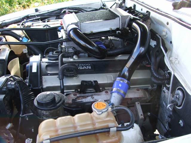

bgd999 Postat Noiembrie 29, 2012 Partajează Postat Noiembrie 29, 2012 Re: Cod motor nissan Skyline Salut, si eu am cautat mult pe tema asta. Pe site-uri din Australia sunt o multime de discutii pe tema asta. Din ce spun ei orice motor cu codul RB25DET sau RB25DETT (single turbo/double turbo) se potriveste direct pe cutia de RD28T. Una din probleme, spuneu ei, este ambreiajul original care nu este gandit sa aiba turatii de 7500 cum poti obtine usor la benzinar. Ei foloseau un ambreiaj modificat cu greutatea redusa de la 14 la 9 kg, pentru asta. Si absolut de acord cu antevorbitori: ai nevoie de o masina completa pentru ca vei avea nevoie de toata partea electronica, inclusiv ECU, senzori, etc pentru a face transplantul. Gasesti in Anglia masini Nissan Skyline GT su chiar GTR relativ ieftine. Gasesti si motoare complete (atentie sa specifice ca au toate matzele pe ele! - se vand si vand separat) Poza de pe site-ul australian Bafta, si sa ne mai tine-ti la curent :dr1 PATROL Y61 Link spre comentariu Distribuie pe alte site-uri Alte opțiuni partajare...
