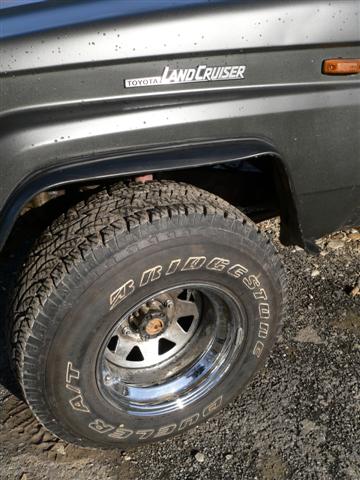

julspeed72 Postat Noiembrie 28, 2012 Partajează Postat Noiembrie 28, 2012 ce modificări se fac la mașina dacă se monteaza roti cu anvelope pe 33 Link spre comentariu Distribuie pe alte site-uri Alte opțiuni partajare...

Max Postat Noiembrie 28, 2012 Partajează Postat Noiembrie 28, 2012 Re: toyota lj70 In mod normal, asa la limita incap 33'-uri cu 10,5 si in configuratia standard. In principiu ai 3 variante daca totusi vezi ca iti freaca rotile in aripi: 1. decupezi aripile 2. Pui un kit de suspensie de +4cm 3. Faci un body lift de 4-5 cm Cauta pe forum si vei gasi informatii despre fiecare operatiune. Link spre comentariu Distribuie pe alte site-uri Alte opțiuni partajare...
Astral Postat Noiembrie 28, 2012 Partajează Postat Noiembrie 28, 2012 Re: toyota lj70 - modificarile pentru roti de 33" ? Nu-i nevoie de body-lift.....la mine au intrat si nu freaca/ating si am doar suspension-lift +5cm REGULAMENT FORUM CLUB 4X4 Rescue 4x4 & MyTrip Link spre comentariu Distribuie pe alte site-uri Alte opțiuni partajare...
Max Postat Noiembrie 29, 2012 Partajează Postat Noiembrie 29, 2012 Re: toyota lj70 - modificarile pentru roti de 33" ? Nu-i nevoie de body-lift.....la mine au intrat si nu freaca/ating si am doar suspension-lift +5cm Astrale, eu am zis ca trebuie una din variantele de mai sus. Daca ai inaltat-o din suspensie nu mai trebuie body lift. Link spre comentariu Distribuie pe alte site-uri Alte opțiuni partajare...
kherim Postat Noiembrie 29, 2012 Partajează Postat Noiembrie 29, 2012 Re: toyota lj70 - modificarile pentru roti de 33" ? eu nu am niciun fel de lift si nu freaca decat la incrucisari mai pronuntate , totusi pt siguranta maxima o inaltare de 3-5 cm nu strica . Link spre comentariu Distribuie pe alte site-uri Alte opțiuni partajare...

KTibor Postat Noiembrie 29, 2012 Partajează Postat Noiembrie 29, 2012 Re: toyota lj70 - modificarile pentru roti de 33" ? Scuze dar sunt nou pe forum nou proprietar de 4x4 sunt cam pe linga de unde as putea achiziționa suspensie nu as dori sa ridic prea mult masinutza as dori si roti si un bullbar frumos fără troliu nu vreau sa fac offroad hard Salut! Daca nu vrei off road hard de ce sa-i pui roti de 33". Pentru aspect? Masina e foarte potenta si pe rotile de 31" . Link spre comentariu Distribuie pe alte site-uri Alte opțiuni partajare...
julspeed72 Postat Noiembrie 29, 2012 Autor Partajează Postat Noiembrie 29, 2012 Da cred ca am găsit niște jante frumoase ramin la 31 cu flanse distantiere jantele sunt magnus cu te -44 nichelate Link spre comentariu Distribuie pe alte site-uri Alte opțiuni partajare...
Astral Postat Noiembrie 29, 2012 Partajează Postat Noiembrie 29, 2012 Re: toyota lj70 - modificarile pentru roti de 33" ? 1 - Sigur jantele alea au ET - 44 ....? Pentru ca, de obicei, jantele cu un astfel de ET negativ mare au latimea de 10J, ceea ce inseamna ca sunt cam late pentru niste anvelope de 31"........ 2 - Daca jantele alea au asa ET negativ mare, la ce-ti mai trebuie si flanse distantiere ? Anvelopele fiind pe 31", astea intra fara sa inalti in nici un fel masina, deci centrul de greutate nu s-a modificat, deci....de ce ai nevoie sa maresti asa mult ecartamentul ??? REGULAMENT FORUM CLUB 4X4 Rescue 4x4 & MyTrip Link spre comentariu Distribuie pe alte site-uri Alte opțiuni partajare...
flaviu Postat Noiembrie 30, 2012 Partajează Postat Noiembrie 30, 2012 (editat) Re: toyota lj70 - modificarile pentru roti de 33" ? Da cred ca am găsit niște jante frumoase ramin la 31 cu flanse distantiere jantele sunt magnus cu te -44 nichelate Cred ca ai vrut sa spui mangels, de astea am si eu,10j si am montate pe ele anvelope 31x10.5x15 nu am avut nici o problema cu ele nu mai pune si flanse ca si asa sunt iesite in afara. Editat Noiembrie 30, 2012 de flaviu Toyota RJ 70 1991 2.4 b http://www.cert-transilvania.ro/ Link spre comentariu Distribuie pe alte site-uri Alte opțiuni partajare...
Insane Postat Noiembrie 30, 2012 Partajează Postat Noiembrie 30, 2012 Re: toyota lj70 - modificarile pentru roti de 33" ? Am avut 70 cu mai multe randuri de roti de la 31 la 35 Sincer, cele mai potrivite roti pentru masina asta ( diametru vs ampatament) au fost cele de 33 ( 83-84 cm). 31 sunt cam mici, 35 sunt cam maricele si le invarte mai greu. Eu nu mi-as face insa griji pentru atins aripa la 33uri. Asta se rezolva relativ simplu cu un body-lift sau un pic mai costisitor cu o suspensie noua. Problema apare insa la dinamica, motorul ala de 2.4 nu prea misca in varianta standard si trebuie umblat la el. Chiar si cu 31 are nevoie de caluti in plus , intr-acolo mi-as canaliza energia :-) Link spre comentariu Distribuie pe alte site-uri Alte opțiuni partajare...

KTibor Postat Noiembrie 30, 2012 Partajează Postat Noiembrie 30, 2012 Re: toyota lj70 - modificarile pentru roti de 33" ? Si jantele de pe masina ta sunt deosebit de frumoase .. Se gasesc pe aici pe forum flanse de 40 mm cu care ai rezolvat problema . Link spre comentariu Distribuie pe alte site-uri Alte opțiuni partajare...

marx5 Postat Decembrie 2, 2012 Partajează Postat Decembrie 2, 2012 Re: toyota lj70 - modificarile pentru roti de 33" ? Cred ca ai vrut sa spui mangels, de astea am si eu,10j si am montate pe ele anvelope 31x10.5x15 nu am avut nici o problema cu ele nu mai pune si flanse ca si asa sunt iesite in afara. frate cum ati pus voi anvelopa de 10,5 pe janta 10j? eu am puse anvelope de 14.5 pe janta 10j ca sa nu dejantez! Transsylvania Off Road Club "ELEFANTUL" Link spre comentariu Distribuie pe alte site-uri Alte opțiuni partajare...
flaviu Postat Decembrie 2, 2012 Partajează Postat Decembrie 2, 2012 Re: toyota lj70 - modificarile pentru roti de 33" ? Nu am dejantat nici cu presiune mica,nu umblu eu asa, da am facut odata pana pe ambele roti spate si am mers asa pina la vulcanizare Toyota RJ 70 1991 2.4 b http://www.cert-transilvania.ro/ Link spre comentariu Distribuie pe alte site-uri Alte opțiuni partajare...
marx5 Postat Decembrie 2, 2012 Partajează Postat Decembrie 2, 2012 Re: toyota lj70 - modificarile pentru roti de 33" ? ciudat lucru,eu am dejantat 10,5 pe janta 8j cu presiune 1,2! Transsylvania Off Road Club "ELEFANTUL" Link spre comentariu Distribuie pe alte site-uri Alte opțiuni partajare...
