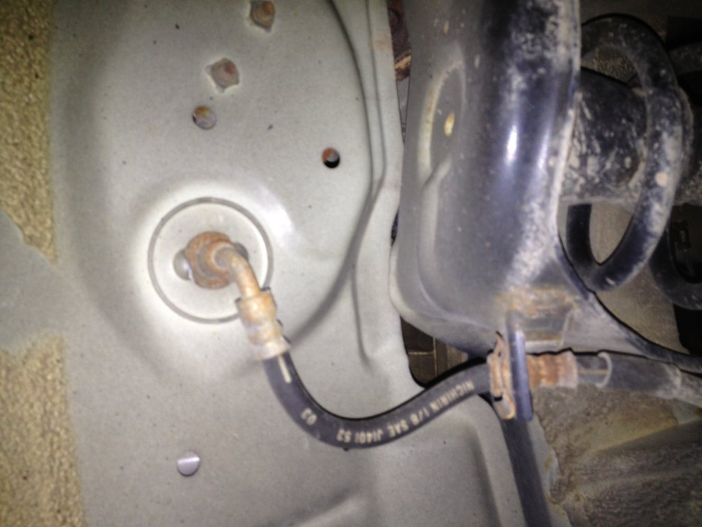

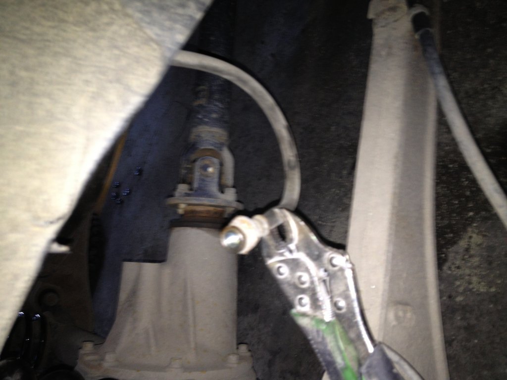

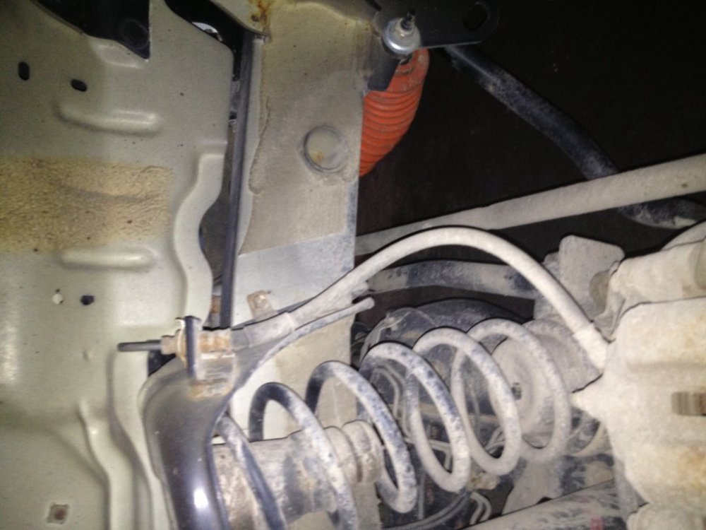

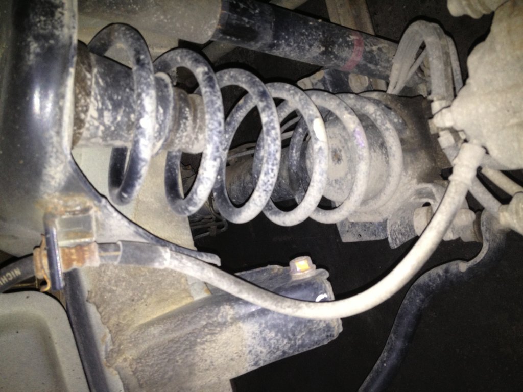

Bogdan BBM Postat Noiembrie 29, 2012 Partajează Postat Noiembrie 29, 2012 Salutari! Dupa 2 ani de zile m-am decis ca este timpul sa modific Jimny-ul cu o suspensie noua! Dar ce sa vezi! :)) Am achizitionat un chit de suspensie Procomp + 50mm de la 4x4store si azi cand am fost la service sa le montez am constatat ca nu au venit si cu furtune de frana mai lungi. Drept urmare am ramas cu masina pe butuci pana fac rost de un set de furtune frana mai lungi pentru Jimny. Acum am o mare problema, nu gasesc furtune mai lungi decat cele de pe masina. Pe site-uri am gasit urmatoarele dimensiuni pe producatori: 1. Punte Fata, Stanga pe producator TRW Lungime [mm] 508 Dimensiune filet 2 Banjo Dimensiune filet 1 M10x1 sau pe Jakoparts de 463mm.????? 2. Punte Fata, Dreapta TRW Diametru 2 [mm] 10 Lungime [mm] 355 Dimensiune filet 2 Banjo Dimensiune filet 1 M10x1 3. Puntea Spate pe producator ATE Deschidere cheie 19 Lungime [mm] 360 Filet interior 1 [mm] M10x1 Filet interior 2 [mm] M10x1 Acestea sunt dimensiunile care le-am gasit pe producatori si nu stiu daca sunt mai lungi decat cele originale de pe masina si nu vreau sa dau banii aiurea pe ele!!! Am tot intrebat pe la toate site-urile de piese unde pot gasi asa ceva insa nu am primit nici un raspuns inca! Mai am o speranta la cei de la Suzuki-Dojo dar dupa 03.12.2012. Panica!!!! Daca ma poate ajuta cineva cu aceasta problema cat mai repede, sunt recunascator! (Stiti sentimentul cand iti iei ceva nou si nu il poti proba!) Link spre comentariu Distribuie pe alte site-uri Alte opțiuni partajare...
