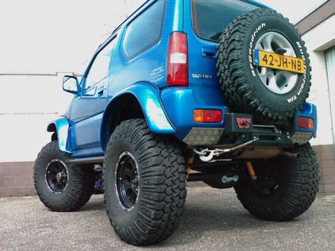

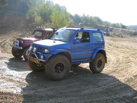

Uite aici un Jimny incaltat cu 37 inch.
[ATTACH=CONFIG]159195[/ATTACH][ATTACH=CONFIG]159196[/ATTACH]
:y . Stiti cumva si ce motorizare are ?

Jimnyul e al lui Holmar din Islanda si e motorul stock, cu cutia originala de transfer. Punte fata de Hilux si spate de Land Cruiser. Gasesti detaliile si alte poze aici: http://www.bigjimny.com/index.php/forum/8-my-jimny/47657-holmar-s-jimny

Motorizarea e aceeasi. Doar puntile sunt schimbate. Uite aici de unde provin pozele:
http://www.4x4offroads.com/offroading-suzuki-jimny-iceland.html
