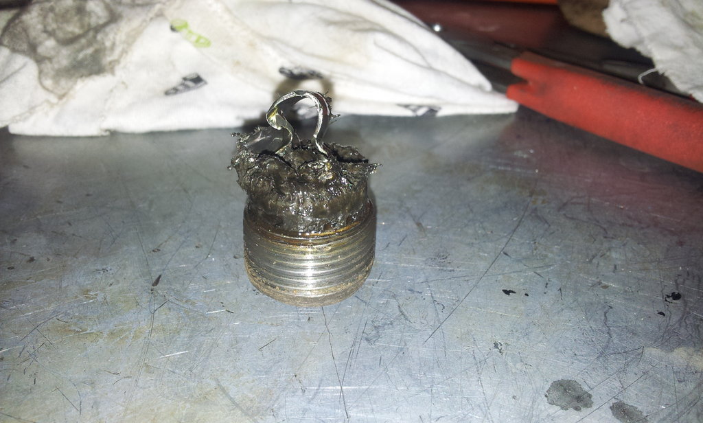

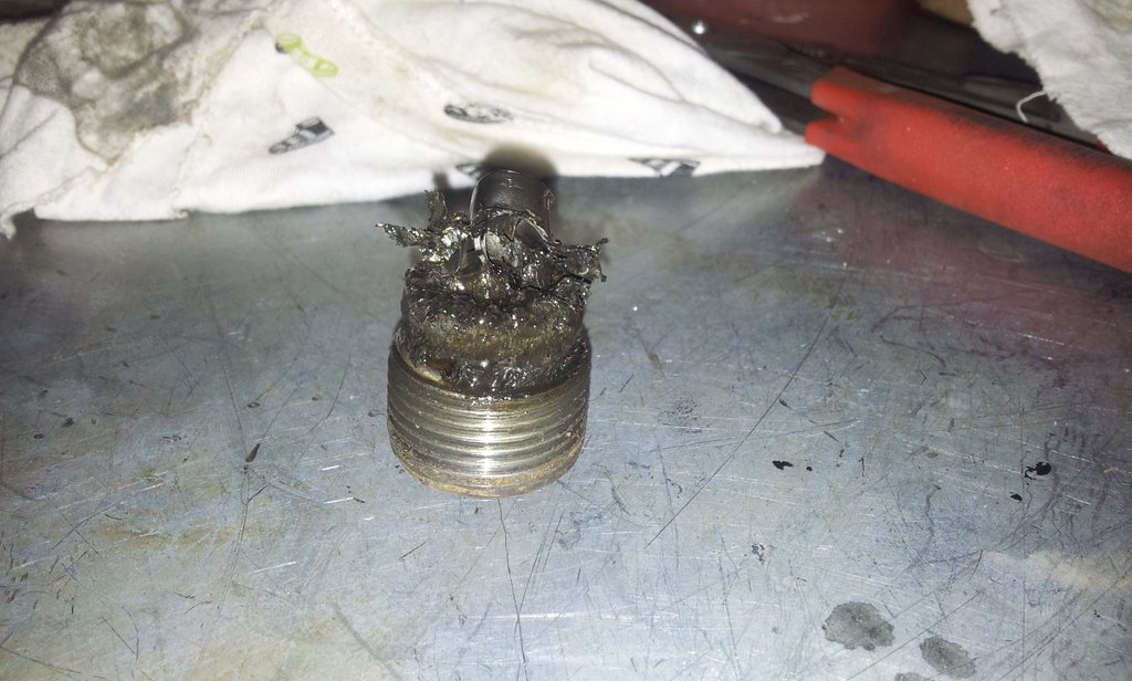

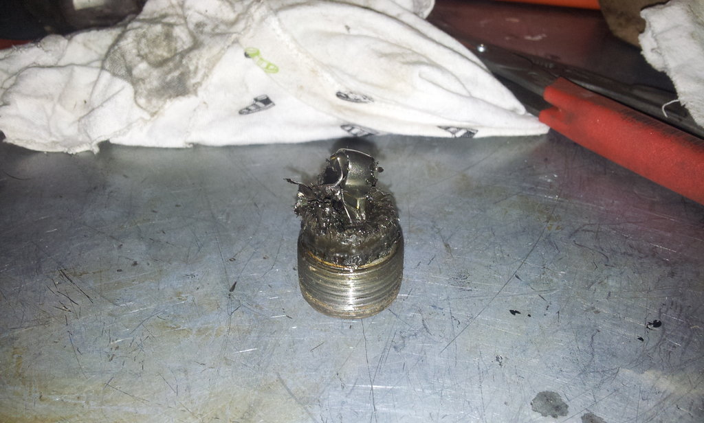

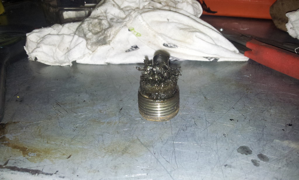

giorgel Postat Decembrie 6, 2012 Partajează Postat Decembrie 6, 2012 (editat) citind mai devreme despre problema lui pinti, m-am hotarat sa va prezint o dilema. concret, o cutie de Y60, care la schimbul de ulei a "deversat" si un fragment metalic insotit de shpan: dilema consta in faptul ca nu se aud zgomote ciudate si totul functioneaza pana acum normal, masina este folosita aproape zilnic, a fost si la o iesire offroad acum 2 saptamani. Editat Decembrie 6, 2012 de giorgel Cînd te-ai nascut, tu ai plîns, iar altii s-au bucurat. Traieste-ti viata astfel încît, cînd vei muri, toti sa plînga, iar tu sa zîmbesti. Link spre comentariu Distribuie pe alte site-uri Alte opțiuni partajare...
patriciu Postat Decembrie 6, 2012 Partajează Postat Decembrie 6, 2012 Re: mister cutie viteze Y60 disec-o acum cat nu e prea tarziu zic eu Link spre comentariu Distribuie pe alte site-uri Alte opțiuni partajare...
adrian sangeorzan Postat Decembrie 6, 2012 Partajează Postat Decembrie 6, 2012 Re: mister cutie viteze Y60 ai ceva material acolo , ce culoare au bucatile de metal" Link spre comentariu Distribuie pe alte site-uri Alte opțiuni partajare...
giorgel Postat Decembrie 6, 2012 Autor Partajează Postat Decembrie 6, 2012 Re: mister cutie viteze Y60 culoare de metal, nimic denaturat. bucata mare din top pare a fi o parte din colivia unui rulment. Cînd te-ai nascut, tu ai plîns, iar altii s-au bucurat. Traieste-ti viata astfel încît, cînd vei muri, toti sa plînga, iar tu sa zîmbesti. Link spre comentariu Distribuie pe alte site-uri Alte opțiuni partajare...
Yonutz Postat Decembrie 6, 2012 Partajează Postat Decembrie 6, 2012 Re: mister cutie viteze Y60 Io fi aruncat unu o moneda in cutie ...si acum ai scos-o cu dobanda ...cercel ...:ha: Pare a fi o bucata de camasa de bila de rulment ... Subscriu la ce zice nenea Patriciu ... consiliere - diagnoza - evaluare - recovery Link spre comentariu Distribuie pe alte site-uri Alte opțiuni partajare...
marx5 Postat Decembrie 6, 2012 Partajează Postat Decembrie 6, 2012 (editat) Re: mister cutie viteze Y60 pare a fi mai repede o verigheta decat inel, acum au mai ramas bilele sa se adune si ele sa mai croseteze o bijuterie. sincer cutia face o galagie infernala cand las pedala de ambreiaj si asta e de jumate de an!dar nu ma sperie inca astept sa se rupa ceva inainte sa fie desfacutra. Editat Decembrie 6, 2012 de marx5 Transsylvania Off Road Club "ELEFANTUL" Link spre comentariu Distribuie pe alte site-uri Alte opțiuni partajare...
cos Postat Decembrie 6, 2012 Partajează Postat Decembrie 6, 2012 Re: mister cutie viteze Y60 O sa se rupa ... carcasele - una de alta ... ... sa fim corecti pana la capat ! Nu cere nimeni sa fii impecabil si un fel de varf de gama , doar corect e destul ! Link spre comentariu Distribuie pe alte site-uri Alte opțiuni partajare...
Dr.CristacKe Postat Decembrie 7, 2012 Partajează Postat Decembrie 7, 2012 Re: mister cutie viteze Y60 O sa se rupa ... carcasele - una de alta ... da da si atunci slabe sperante sa mai tina si cu rulmenti noi...tre carcaseee bree Y60 am zis! Link spre comentariu Distribuie pe alte site-uri Alte opțiuni partajare...
adryan Postat Decembrie 7, 2012 Partajează Postat Decembrie 7, 2012 Re: mister cutie viteze Y60 S-a dus rulmentul de pe mijlocul cutiei,cel din bucata de fier dintre capac si corpul cutiei. Am desfacut si schimbat acel rulment(cam 90 lei SKF) la un y 60 adus din olanda, unde inginerul de la service-ul de acolo sustinea ca in cutie nu se schimba uleiul. Risti sa ramana cutia blocata. Dupa ce schimbi rulmentul si uleiul si scoate mansonul de la schimbator si mai pune un litru in plus. Acel rulment,la nivelul normal de ulei al cutiei sta in ulei numai cu partea de jos a carcasei lui,si mai e incadrat si de 2 pinioane mari care impiedica uleiul sa ajunga la el. Spor la treaba. Link spre comentariu Distribuie pe alte site-uri Alte opțiuni partajare...
