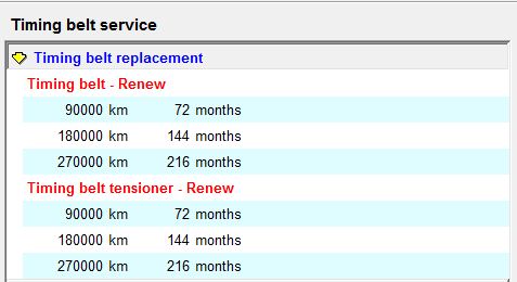

larahau Postat Decembrie 29, 2012 Partajează Postat Decembrie 29, 2012 Re: motor 2.0 diesel grand vitara - pareri masina are 180K la bord a avut distributia schimbata la 150K si neamtul de la care am luat-o a zis ca urmatorul schimb de distributie sa il fac la 300k.Deci inca 150k?Am zis "nu e cam mult?" a zis ca nu... Link spre comentariu Distribuie pe alte site-uri Alte opțiuni partajare...
Marse Postat Decembrie 29, 2012 Partajează Postat Decembrie 29, 2012 Re: motor 2.0 diesel grand vitara - pareri Lara, AutoData are alta parere despre distributie la masina ta: Scump si prost am tot vazut. Ieftin si bun NU EXISTA! :grin: Prahova 4x4 Link spre comentariu Distribuie pe alte site-uri Alte opțiuni partajare...
Teodor4x4 Postat Decembrie 29, 2012 Partajează Postat Decembrie 29, 2012 (editat) Re: motor 2.0 diesel grand vitara - pareri masina are 180K la bord a avut distributia schimbata la 150K si neamtul de la care am luat-o a zis ca urmatorul schimb de distributie sa il fac la 300k.Deci inca 150k?Am zis "nu e cam mult?" a zis ca nu... Inseamna ca are rodajul facut de ceva timp :grin:. Deci pana sa ajunga la dvs masina a circulat numai prin Germania. Ramane de vazut in ce mod o afecteaza motorina de proasta calitate din Romania cum a zis si @grandvitara. Ma si miram cum de in tara sint atatia care se vaita ca HDI-urile de pe Vitara si GV sint motoare pacatoase, dar la motorina nu ma gandisem... Ce aveti de gand sa faceti cu agregatul ? Puteti deschide un topic separat aici, la sectiunea ''Grandvitara, SX'', unde sa ne prezentati mai in detaliu acaretul dvs deoarece prin Romania am observat ca sint mai rare, mai ales cu acest motor diesel de Renault. Bafta ! Editat Decembrie 29, 2012 de Teodor4x4 4x4, Way of Life ! Link spre comentariu Distribuie pe alte site-uri Alte opțiuni partajare...
