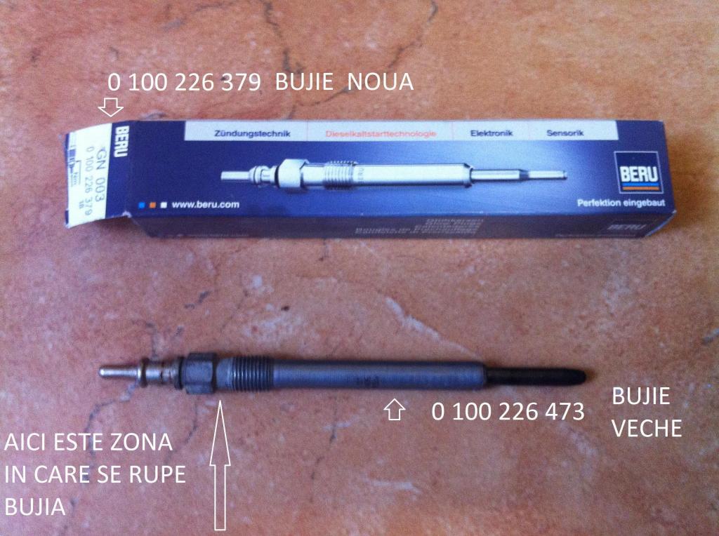

nea fane Postat Decembrie 12, 2012 Partajează Postat Decembrie 12, 2012 Re: Gc 2,7 crd - noua achizitie a lui RZV RZV -ule ai mare grija la defacutul bujiilor !!!!! in rest , bafta la pornire. P.S. atentie mare ca la acest motor ai sanse de 1 din cinci sa rupi bujiile la desfacere.: Link spre comentariu Distribuie pe alte site-uri Alte opțiuni partajare...
RZV Postat Decembrie 13, 2012 Autor Partajează Postat Decembrie 13, 2012 Re: Gc 2,7 crd - noua achizitie a lui RZV Astazi iarasi nu a pornit....din cauza de baterie moarta.O sa incerc prima oara schimbul de baterie si dupa ,daca tot mai da rateuri,bujiile. App de rupt bujii in bloc-o sa-l anunt pe mecanic.Sper sa nu am si sansa asta. Dacă de întelepţi o povaţă este apreciată, de proşti e ca o jignire considerată. Dream It, Do It, Live It.... Link spre comentariu Distribuie pe alte site-uri Alte opțiuni partajare...

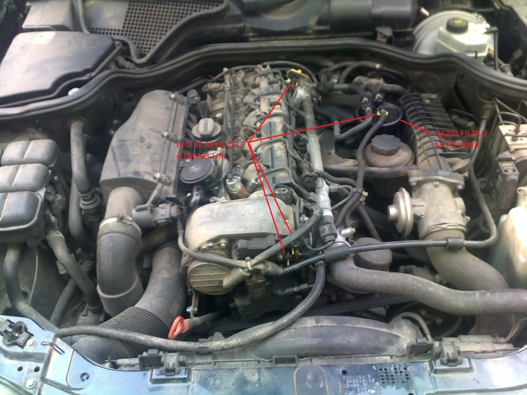

RZV Postat Decembrie 13, 2012 Autor Partajează Postat Decembrie 13, 2012 Re: Gc 2,7 crd - noua achizitie a lui RZV Nope....unu batera varza-se schimba/inlocuieste doi nu se alimenteaza-adica trage aer sau are ceva filtre infundate Intr-un final a pornit singura si normal :ha: dupa ce se pare ca s-a amorsat pompa singura dupa atitea incercari nereusite...astazi merge la RAR si dupa direct la mecanic la desfacut/verificat.La prima vedere bujiile par ok.O sa le scoatem oricum sa le verificam si poate schimbam. Dacă de întelepţi o povaţă este apreciată, de proşti e ca o jignire considerată. Dream It, Do It, Live It.... Link spre comentariu Distribuie pe alte site-uri Alte opțiuni partajare...
octaviannus Postat Decembrie 13, 2012 Partajează Postat Decembrie 13, 2012 Re: Gc 2,7 crd - noua achizitie a lui RZV ....doi nu se alimenteaza-adica trage aer .... Daca ar fi tras aer masina nu mai pornea deloc. La acest motor amorsarea instalatiei in mod automat se face foarte greu (trebuie sa dai la cheie de 20-30 de ori sa porneasca) , sau faci amorsarea instalatiei de alimentare manual si porneste la prima cheie. Am un mercedes clasa E cu motor 270 CDI care este identic cu al tau pe GC CRD. Am avut aceeasi problema in sensul ca alimentarea motorului, pe langa motorina primea si aer. Trebuie schimbate toate oringurile de la conductele de alimentare ale motorului. Costul oringurilor este de 60 lei (toate cele 4 bucati). Primul se afla la iesirea din filtrul de motorina, al doilea se afla la intrarea in pompa de inalte, al treilea la iesirea din pompa de inalte iar al patrulea la intrarea in rampa de injectoare. Postez o fotografie pentru o identificare mai rapida. ...La prima vedere bujiile par ok.O sa le scoatem oricum sa le verificam si poate schimbam. Este de preferat sa le schimbi pe toate cele cinci. Costa aproximativ 380 lei (cumparate de peste drum de Gradina Botanica). Ele se schimba foarte usor si nu se rup daca sunt originale de fabrica sau cel care le-a schimbat ultima oara a folosit silicon de inalta temperatura pentru a fi protejate. Daca se rupe vreuna poti folosi un extractor pentru a scoate restul de bujie. Voi pune o fotografie cu codul bujiilor schimbate de mine. 1 Link spre comentariu Distribuie pe alte site-uri Alte opțiuni partajare...

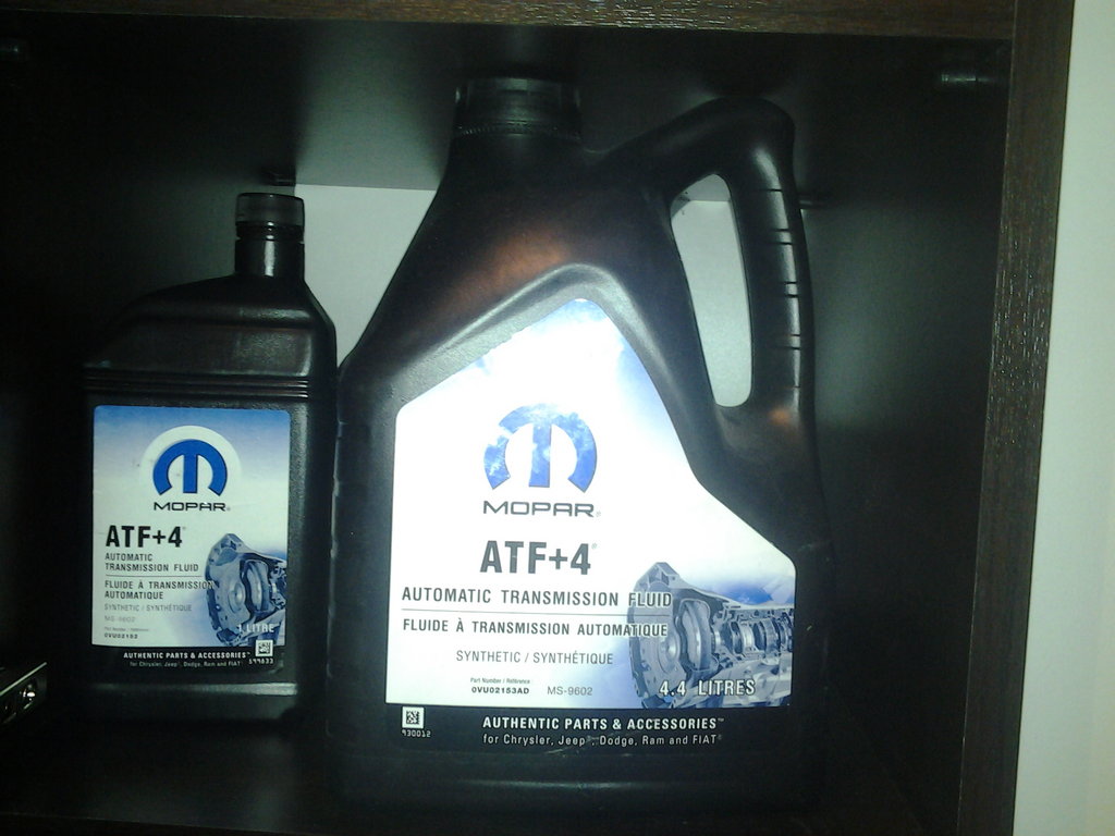

mantu3579 Postat Decembrie 18, 2012 Partajează Postat Decembrie 18, 2012 Re: Gc 2,7 crd - noua achizitie a lui RZV Inca ceva.... Daca te gandesti sa ii schimbi uleiul in cutie sa nu cumva sa bagi altceva decat recomanda producatorul(Mopar ATF4 Plus norma MB 9602) ca e groasa. Eu am bagat ce au zis uni si alti si am avut doua surprize extrem de neplacute. Poveste lunga dar pe scurt.....daca nu e ce trebuie merge cat merge apoi.....fleosc.....nu mai trage cutia.....zici ca patineaza discul ca la Dacia 1300 de 40 ani vechime.Asa se simte. Opresti motorul...stai 3-4 sec porneste iar si merge fix 1500m...apoi...again and again. Prima oara am patit-o in Suedia(Vesteros)si a trebuit sa astept 3 sapt acolo pana au dibuit aia de la jeep ce are(nu glumesc)si tot aiurea au pus uleiul in cutie....vezi Doamne acum fiind cumparati de Fiat trebuie sa foloseasca fluide italiene. Zis si facut......schimbat 6,5 litri de ulei in CV...mers ca noua.....pana la Varsovia. Apoi .....exact acelasi lucru....3 nopti de hotel acolo si asteptarea verdictului... Nu i-au dat de cap si la insistentele mele au schimbat filtrul si au pus ,in sfarsit, uleiul Mopar care trebuie. Asta dupa ce au facut cutia bucati bucati. Nu au schimbat decat uleiul si filtrul din cutie si de atunci merge brici. Deja am 11000km de atunci si merge super. Deci atentie! “One day you will wake up & there won’t be anymore time to do the things you have always wanted. Do it now.” Paolo Coelho Link spre comentariu Distribuie pe alte site-uri Alte opțiuni partajare...

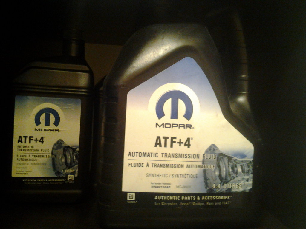

mantu3579 Postat Decembrie 18, 2012 Partajează Postat Decembrie 18, 2012 (editat) Inca ceva....la Varsovia cand am vazut cum merge masina(ma crezi sau nu dar au facut ei drive test cu masina mea de 200km inainte sa imi predea cheile)...am mai luat ulei pentru inca un schimb.....ulei care acum e disponibil spre vanzare(am hotarat sa vand Jeep-ul dupa ce am cumparat o alta masina).Ulei MOPAR ATF+4 original USA cutie automata Jeep si Mercedes Dodge, RAM si Fiat cod MS 9602 Am un bidon de 4,4 L si inca doua bidoane de 1L.Pretul e 70 ron per litru.Detalii pe PM. Si....inca ceva....sfaturile cele mai pertinente de cate ori am avut nevoie de un sfat pertinent legat de GC 2.7 CRD userul Heavy D. a fost cel care m-a ajutat.Foarte prompt si rapid. Inca un sfat:comanda o joja pentru uleiul din cutie de pe ebay....E mult mai bine si mai ieftin sa verifici singur uleiul din cutie. Daca vand masina pot sa iti ofer joja.... Editat Decembrie 18, 2012 de Astral “One day you will wake up & there won’t be anymore time to do the things you have always wanted. Do it now.” Paolo Coelho Link spre comentariu Distribuie pe alte site-uri Alte opțiuni partajare...
Marius C alias Turagmes Postat Decembrie 18, 2012 Partajează Postat Decembrie 18, 2012 (editat) Re: Gc 2,7 crd - noua achizitie a lui RZV cum vine asta?,,,,vinzi masina fara joja...ca doar toate Grandurile au doua joje...una ptr uleiul din motor...si una ptr uleiul din cutia de viteze.... in alta ordine de idei...scrie clar in user manual...use only Mopar ATF+4 e un ulei greu de gasit pe la noi... la al meu am cautat aproape doua saptamani....am preferat sa merg cu nivel mic de ulei decat sa-l amestec cu alte tampenii din proprie experienta ...ma feresc de diesel,....prefer benzina...mai ales ca fe la mine iarna tine cam 5 luni... singurele lucruri schimbate pe masina mea de cand o am au fost uleiurile..si discurile+placute frana fata....preturile au fost extrem de omenesti...cu exceptia ATF+4 despre confortul oferit de Grand....nu am ce comenta...e de la **** in sus.....iar fiabilitatea tine minim 75% de piesa dintre volan si scaun....restul sunt povesti din folclorul auto Editat Decembrie 18, 2012 de Marius C alias Turagmes Link spre comentariu Distribuie pe alte site-uri Alte opțiuni partajare...
mantu3579 Postat Decembrie 18, 2012 Partajează Postat Decembrie 18, 2012 (editat) cum vine asta?,,,,vinzi masina fara joja...ca doar toate Grandurile au doua joje...una ptr uleiul din motor...si una ptr uleiul din cutia de viteze.... in alta ordine de idei...scrie clar in user manual...use only Mopar ATF+4 Nu e adevarat....Grandul asta (2.7 CRD motor si cutie de MB) nu are joja din fabrica.Au doar un dop de plastic iar verificarea uleiului se face doar la reprezentanta(ca sa te mulga bine pentru o nimica toata).Joja mea e comandata de pe ebay.uk. Iar uleiul este exact cel pe care il ofeream si eu.Foarte greu de gasit la noi si mai mult de 110ron litrul la reprezentanta. legat de ce a zis Marius: "in alta ordine de idei...scrie clar in user manual...use only Mopar ATF+4 e un ulei greu de gasit pe la noi... la al meu am cautat aproape doua saptamani....am preferat sa merg cu nivel mic de ulei decat sa-l amestec cu alte tampenii" Asta este uleiul despre care vorbesc. Scuze de poluarea threadului dar ..... Inca ceva..... Mare grija la termoflot..... Eu am gasit ulei in vasul de apa si toti specialisti lui peste prajit au zis ca e termoflotul(radiatorul de ulei)...e adevarat ca se intampla des dar la mine era altceva. La mine era de fapt fisurat radiatorul uleiului din CV care e integrat in radiatorul de apa si noroc ca btrecea doar ulei in apa si nu invers...ca buleam cutia.Legat de asta...sfat pentru toata lumea care are radiator comun ulei apa. EXTERNALIZATI radiatorul de ulei.Nu e scump , e destul de simplu si poate salva efectiv masina(daca bulesti cutia mai bine iei alta masina decat sa cumperi cutie....parerea mea. In consecinta...am un termoflot de vanzare(piesa originala). Editat Decembrie 18, 2012 de Astral “One day you will wake up & there won’t be anymore time to do the things you have always wanted. Do it now.” Paolo Coelho Link spre comentariu Distribuie pe alte site-uri Alte opțiuni partajare...
RZV Postat Decembrie 19, 2012 Autor Partajează Postat Decembrie 19, 2012 Re: Gc 2,7 crd - noua achizitie a lui RZV Salut, uleiul ATF +4 pt cutie il iau eu, multam de oferta.AI 400 de lei la mine.Da-mi un tel sau sms la 0768 437807 pt detalii. Dacă de întelepţi o povaţă este apreciată, de proşti e ca o jignire considerată. Dream It, Do It, Live It.... Link spre comentariu Distribuie pe alte site-uri Alte opțiuni partajare...
RZV Postat Ianuarie 3, 2013 Autor Partajează Postat Ianuarie 3, 2013 Re: Gc 2,7 crd - noua achizitie a lui RZV Revin dupa ceva timp... Masina este functionala 100%.....inca de pe 23 decembrie.... Am luat ulei pt cutie 7l de la Casa Auto din Bucuresti....56 lei/l....rezon zic eu sper ca-s ok niste bidoane fara nici o data,compatibilitati, nimic...scrie doar MB si sigle..atit...deh, reprezentanta. Evident ca am improspatat imediat uleiul in cutie cu asta..au mai ramas 3l pentru tura de dupa 2000km... Am luat si Bidoanele cu original Mopar, sa fie acolo pentru orice eventualitate.....si in acceeasi idee le tin in portbagaj,sa-l post schimba oricind si aproape oriudne:grin: Masina nu pornea din cauza....din foto de mai sus-oringuri si un furtun vagaboante-totul schimbat cu nou pe original- Casa Auto- 105 lei sunt norocos la preturi se pare..... Pe 19 dec au ajuns si reperele din Cehia de la depozitul Crown EU....bielete spate plus bucsi bara stabi,Bucsi de la triunghi spate,cele doua brate spate, filtu motorina, termostat,pivoti fata dreapta superior +inferior....totul prin amabilitatea Autorav Piatra Neamt(nu-i cunosc, am gasit pe net site, am vorbit, comandat, primit sunt super multumit, mai ales de pret) in Bucuresti adevarat, cu livrare imediata costa 2350lei, am dat 1550lei, transport inclus cu Fan Curier. Jos Palaria-oamenii astia-s pe aici???As vrea sa le dau o steluta :grin: Bateria Varta....sa plimbat la Satu Mare(cred ) la autonet-niste bulangii...au trimis-o inapaoi dupa 10 zile....incarcata....acum tine dar inca-mi tremura cind vad -10 pe termometru....invirte fix cit sa porneasca rabla... Dacă de întelepţi o povaţă este apreciată, de proşti e ca o jignire considerată. Dream It, Do It, Live It.... Link spre comentariu Distribuie pe alte site-uri Alte opțiuni partajare...

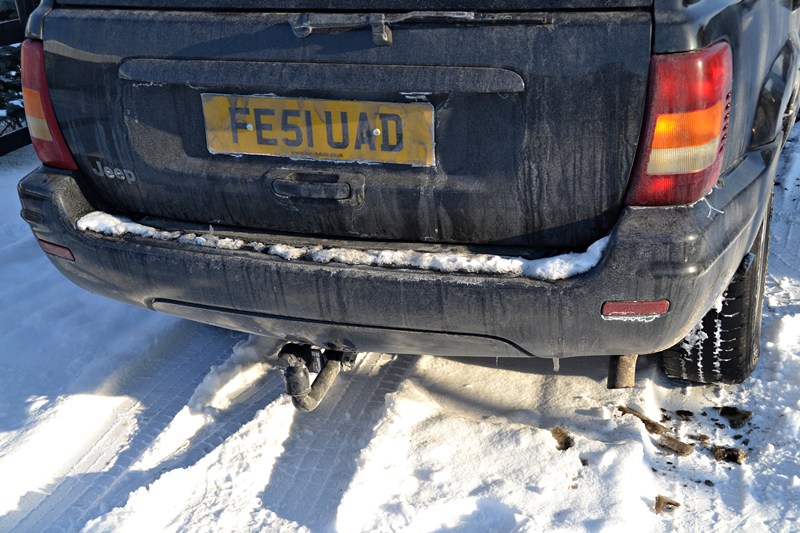

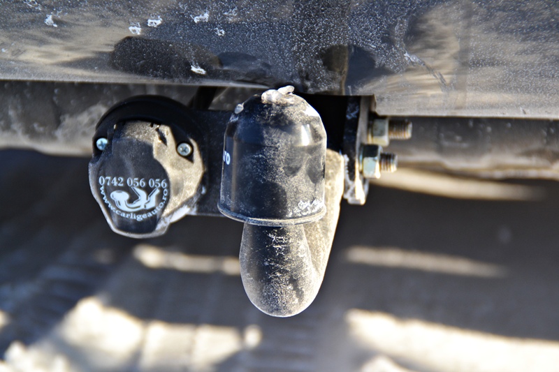

Marius C alias Turagmes Postat Ianuarie 9, 2013 Partajează Postat Ianuarie 9, 2013 Re: Gc 2,7 crd - noua achizitie a lui RZV uite pozele cu carligul...ca esti mai rau decat Toma Necredinciosu :grin: asa cum ti-am spus...si cum tu nu ai vrut sa pricepi....nu se taie nimic din bara Link spre comentariu Distribuie pe alte site-uri Alte opțiuni partajare...
