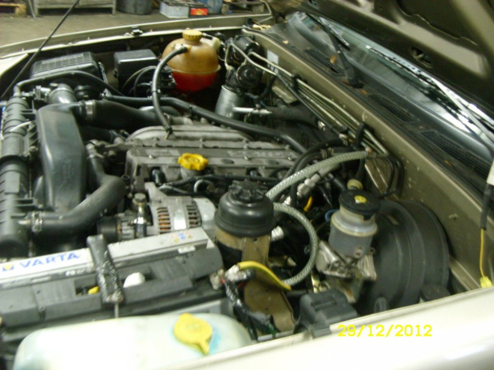

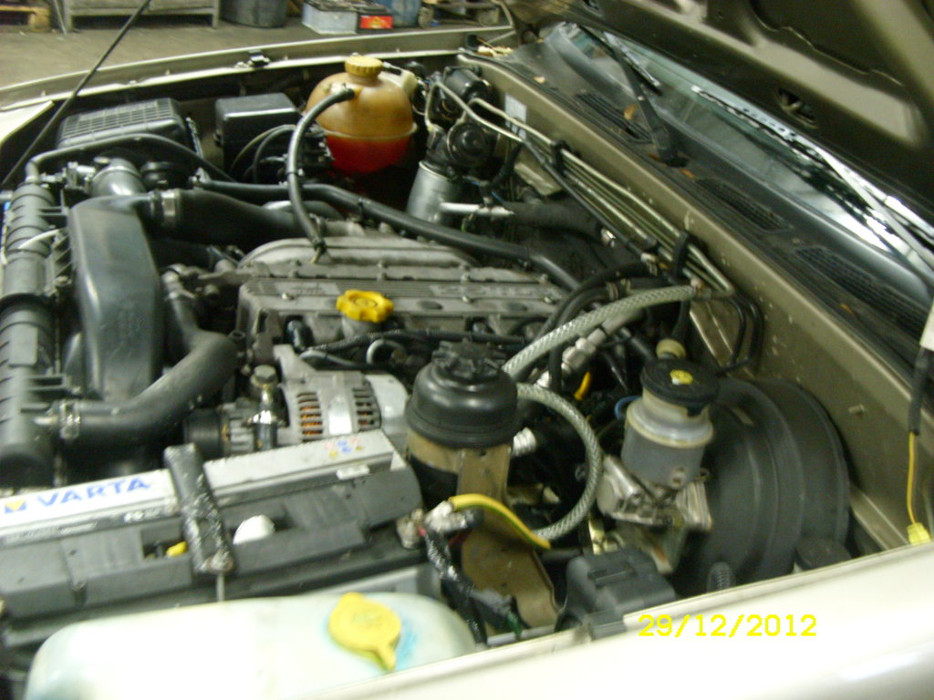

daca stie cineva unde vine legat firul de la electrovalva de la pompa de injectie ca eu l-am gasit legat de un plus de la o sonda de ulei

Firul de la electrovalva iese din instalatia masinii,nu e legat la nimic..Probabil ca i s-a facut aceeasta improvizatie cu un anumit scop.Incerc sa fac o poza la mine,poate se vede ceva..
