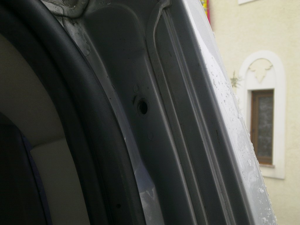

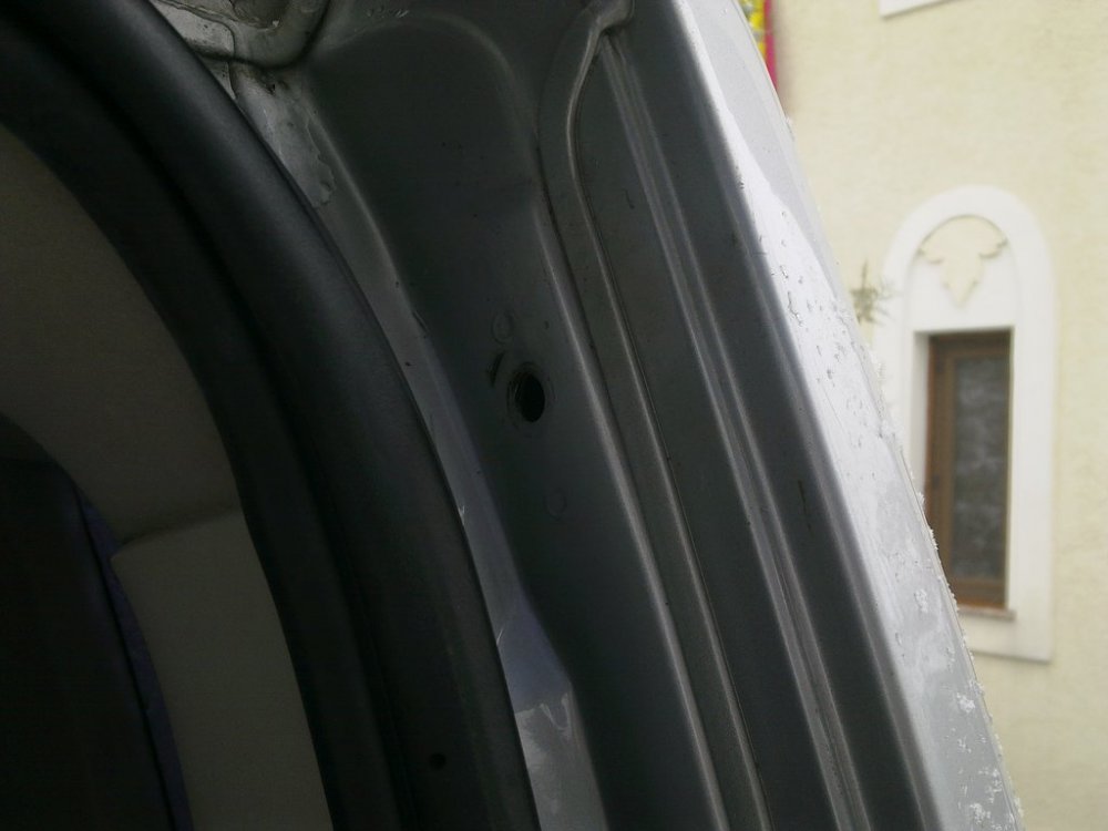

In cursul zilei de sambata, dupa deschiderea si ulterior inchiderea capotei superioare de la portbagaj, am auzit un zgomot ca mi-a facut inima aproape sa se opreasca.

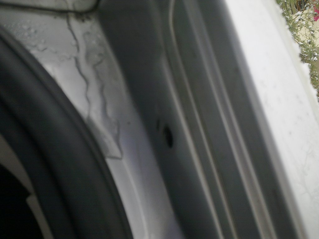

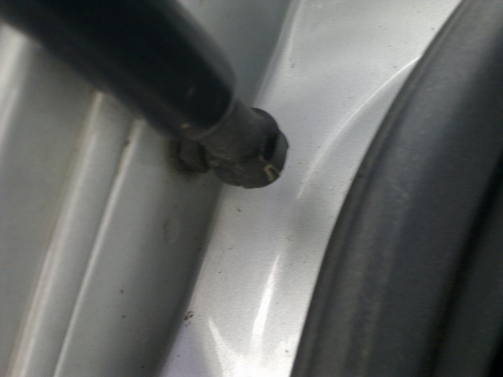

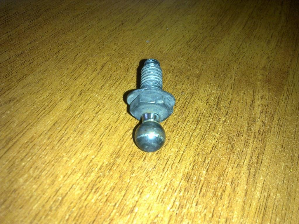

Ce a fost? Surubul care tine amortizorul drept al capotei de la portbagaj s-a desprins,amortizorul s-a desprins cu totul si spre stupoare mea nici nu mai aveam cum sa-l insurubez la loc. Acest surub se prinde intr-o piulita care este sudata in spatele stalpului iar aceasta piulita a cazut si nu mai poate fi recuperata.
Concluzia? E un cosmar sa efectuezi aceasta reparatie. Nu exista cale de acces in spatele acelui stalp. Cei de pe site-ul http://www.disco3.co.uk/forum/topic3721.html si site-ul http://www.4x4community.co.za/forum/showthread.php?t=99808 au gasit o metoda trasnita cu ajutorul careia poti prinde inapoi o piulita noua dar din pacate vremea de afara nu imi permite momentan aceasta operatiune. Ea consta in lipirea unei piulite de o sarma dura, pozitionarea ei in spatele gaurii printr-un loc de acces la care ajungi dand la o parte o bucata de plastic ornamental si ulterior insurubarea sistemului de prindere a amortizorului. O alta metoda poate fi decuparea cu ajutorul flexului a unei zone din apropierea gaurii surubului, plasarea piulitei si ulterior sudarea si vopsirea.
In urma documentarii pe diverse site-uri am aflat ca aceste suruburi si in special cel din drepta au tendinta de a se slabi cu timpul ( cel din dreapta a fost mentionat permanent si de utilizatorii site-ului disco3.co.uk )
Recomandarea mea este sa verificati aceste prinderi si in cazul in care sunt slabite sa le insurubati la loc. Aceasta metoda preventiva este cu mult mai buna fata de a inlocui piulita in cauza. Atasez niste poze.
