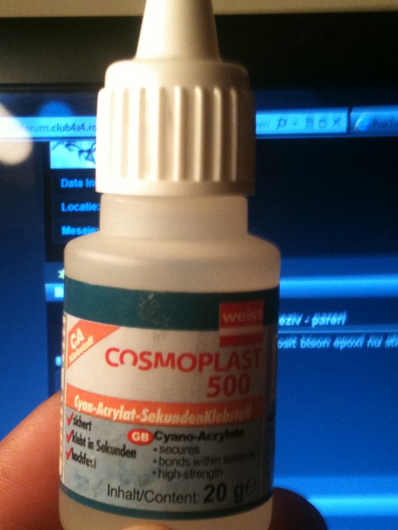

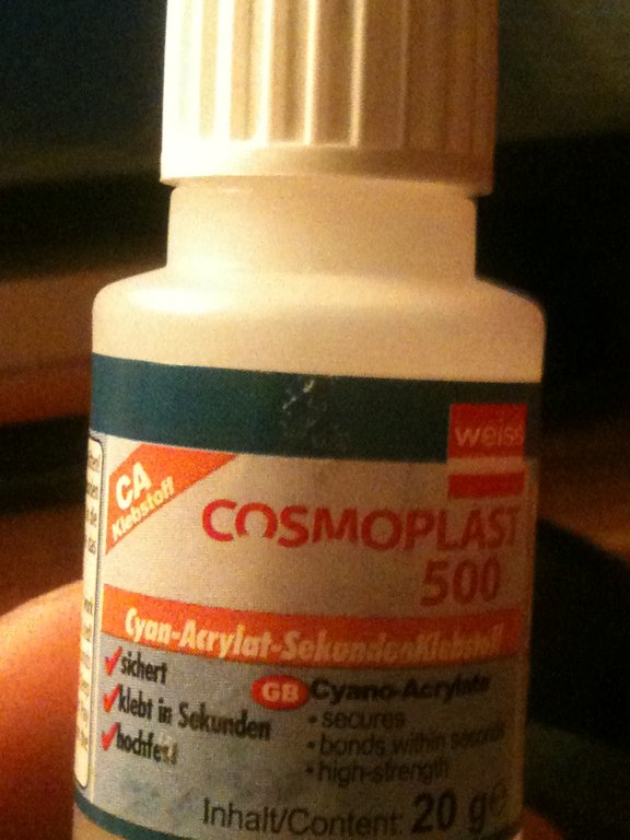

001.thumb.jpg.87d242564f70208d09ceaca9a2bb96ee.jpg002.thumb.jpg.048ac20314572951a3a3dfe09e905db3.jpg
asta este cel mai bun adeziv pe care la-m intalnit pana acum,lipeste incredibil de bine toate materialele nu numai plastic,problema ar fi ca nu stiu de unde se poate cumpara eu il primesc de la cineva care lucreaza la Hörmman (usi metalice)
